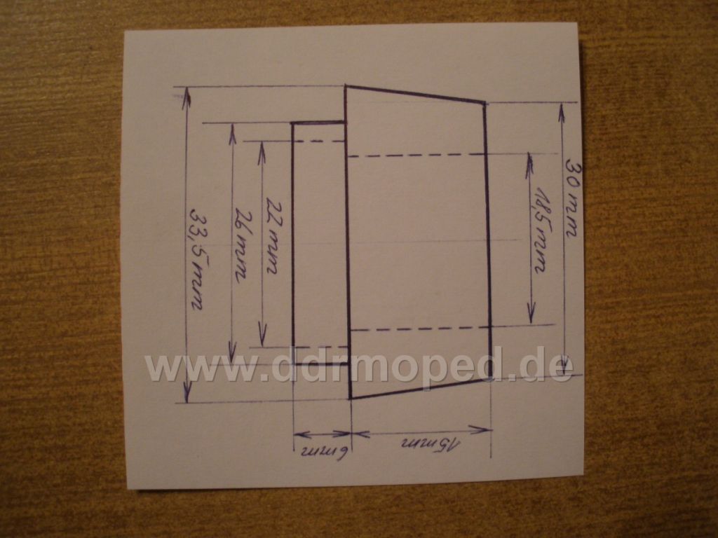

Ich habe mal das Alu-Distanzstück meiner 64er Schwalbe mit dem Messschieber vermessen. Vielleicht baut ja mal jemand so etwas nach wink.gif

QUOTE (boerdy61 @ 21.09.2010, 17:41)
Gruß Thomas.

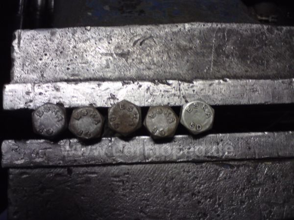

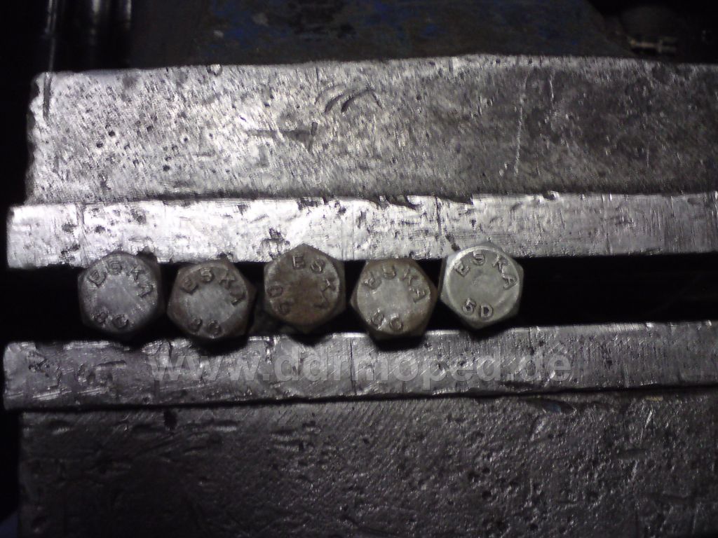

Torsten, die Schrauben sollten in etwa so aussehen. Und auch die M6.
Grüße Gerald

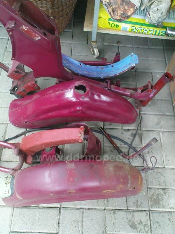

Ich habe mich jetzt dazu entschlossen, die roten Teile Sand zu strahlen und neu zu lackieren. Und das, bevor ich die ganzen Fehlteile ergänze bzw. die Falschteile tausche. Leider ist der Lack nicht original und schlecht aufgebracht. Die tundragrauen Teile lass ich so, da sie im Originalkleid und noch gut erhalten sind. In der Zwischenzeit bekomme ich vielleicht auch von Concorde einen neuen Sitzbankbezug (da es ja z. Z. Materialprobleme gibt). Ich halte euch auf dem laufenden.

Das sind also die Teile, die zum Strahlen gehen. Der Lacker wird ganz schön mit Spachteln und Füllern zu tun haben, da so einige Rostnarben unter dem alten Lack stecken.
