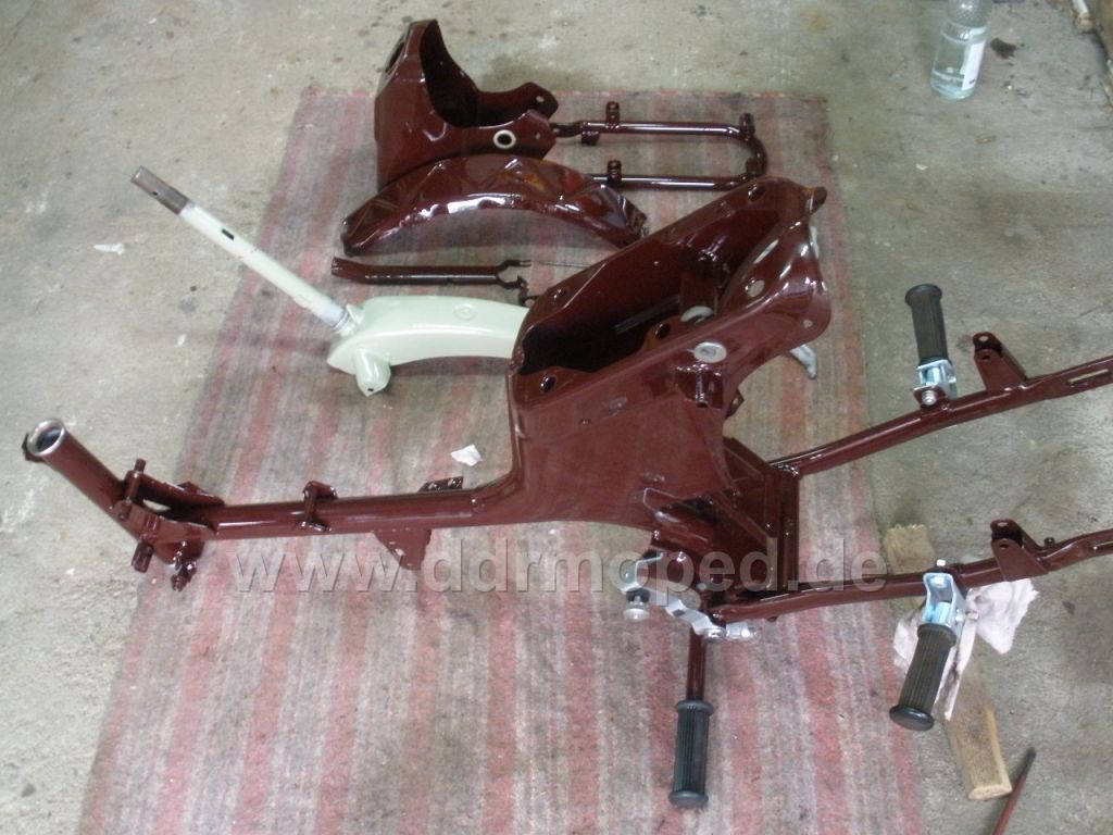

Das wars fürs erste. Werde mich heute noch den reibungsgedämpften widmen, damit ich nach Erhalt der fertigen Kotis weitermachen kann.

Das sieht ja schon sehr gut aus, Thorsten. Bei meinem 64er Star ist der Schwingenträger allerdings in Wagenfarbe gehalten. Warum hast du nicht die originale Farbe des Stares lackieren lassen? Ich dachte er sollte wieder hellrot erstrahlen?

Die Farbkritik hatte ich von dir erwartet wink.gif , aber da wir schon einen "roten" Star haben und mir persönlich das maron besser gefällt, habe ich das gewählt. Mit dem Schwingenträger war ich mir sicher, dass tundragrau richtig sei. Jetzt ärgere ich mich, dass es eventuell doch nicht so ist. Bist du dir sicher? Bin extra noch einmal zum Lackierer gefahren und habe es ändern lassen. sad.gif
Räder sind fertig, Sitzbankbezug hoffe ich vom Thomas zu bekommen, Stoßdämpfer sind wie gesagt noch zu machen.

Nein nein, keine Kritik. Nur eine Frage war das mit dem Farbton. Zu kritisieren oder zu bemängeln hab ich bei deinem Projekt nichts. Der Schwingenträger ist bei meinem Star rot. Man müsste bei weiteren Exemplaren gleichen Baujahres schauen wie es dort aussieht. Glücklicherweise sieht nur der Kenner, wenn er unters Schutzblech schaut, ob da was nicht stimmt. wink.gif

Bei meinem 65er ist er auch Braun also denke ich mal schon das er beim 64er auch Maron sein sollte.

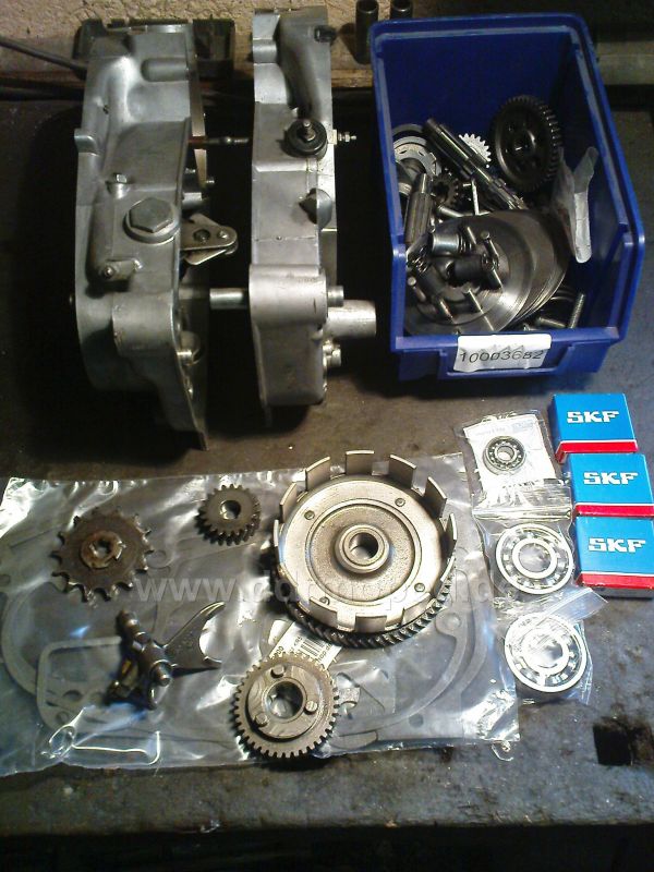

So, heute stand die Motorüberholung an, zumindest so weit, wie es die Ersatzteile zuließen.
Vorbereitung:

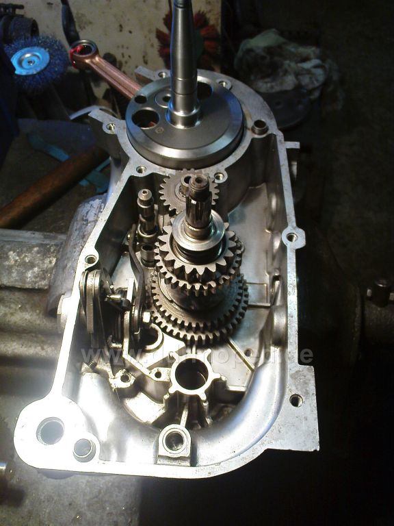

Ich hatte mich für eine Nachbau-Kurbellwelle entschieden, wegen des Nadellagers. Aber genau wie bei den SR-Nachbauwellen hatten wir das Problem des Übermaßes. Als musste Schleifleinen ran. Dann das Getriebe noch rein ...

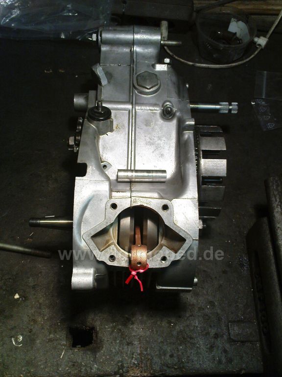

Zumachen und fertsch für heute. Leider hatte ich keine Kupplungslamellen auf Lager, den Zylinder bekomme ich erst noch vom Christoph.
Danke an dieser Stelle an Gerald Essiquäler und an einen Junior wink.gif .

P. S.: Morgen schaffe ich den Schwingenträger zu maron-lackieren ...

Ich finde es Klasse das du dich entschieden hast den Star Maron lackieren zu lassen.

QUOTE (boerdy61 @ 21.11.2010, 18:33)
ist es denn so schwer vor dem härten die Welle auf Maß zu bringen.
Ich habe mir beim Essi damit ein Lager sowie ein Spreng ring smat Simmering und Ölleitscheibe versaut.... und dann noch 2 Stunden schleifen mit 800 Schleifpapier um 6-7 / 100 runter zu schleifen....
NIE WIEDER
@ Thorsten mach weiter so
Geschrieben am: 21.11.2010, 19:16
Komisch ist nur, dass ich in meinem SR2 momentan auch ne Nachbauwelle drin habe, die wurde vor drei Jahren eingebaut und passt auf Anhieb! Können die nichtmal gleichbleibende Qualität liefern?
