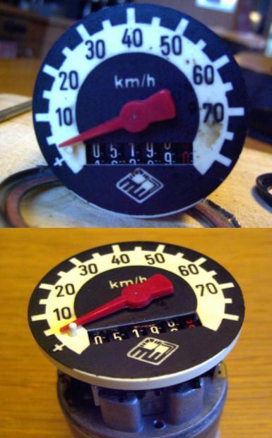

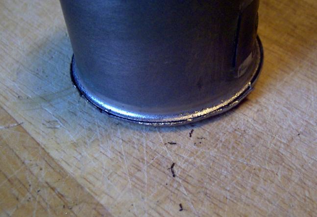

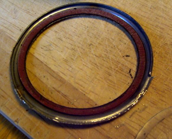

Hisi, mit jeder Variante hast Du doch das Problem, den Tachoring aufzuziehn.
Runter geht der ganz einfach: mit einem möglichst kleinen Schraubendreher den Bördelrand ca. 180° aufmachen und abheben. Dann kommt man an Alles ran.
Das Zumachen/Bördeln des alten oder neuen Ringes ist ein Geduldsspiel: mit einem "Hämmerchen" von unten. Diese dann unregelmässige Bördelkante sieht nach der Montage kein Mensch mehr. Nicht mal Du selber. biggrin.gif Mach ihn auf thumbsup.gif

soso, freunde der gepflegten geschwindigkeitsdarstellung !!
ihr meintet, es ginge also folgender maßen....
guckt ihr weida....

unn so.... guckst du !!

unn danne reinemachen....
guckst du genau !!

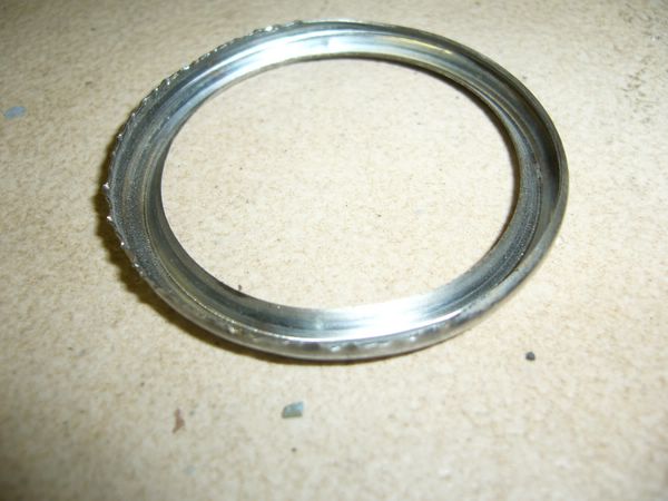

nun die frage an die herren spezialisten, woher könnte ich einen chromring
bekommen, wer weiß was, wer kennt einen, wer kann sachdienliche hinweise
machen und, und, und......
denn bislang hat eigentlich alles fungiert, was ich in angriff nahm!!!
auch dank eurer tips hier!!

Hallo Hisi,
schau mal bei www.dietel-fahrzeugteile.de Der hat einen Chromring für SR2 (ist dasselbe) 40mm für 7,50 eu.

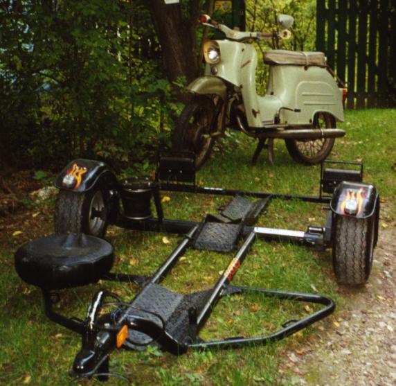

guckst du transport....

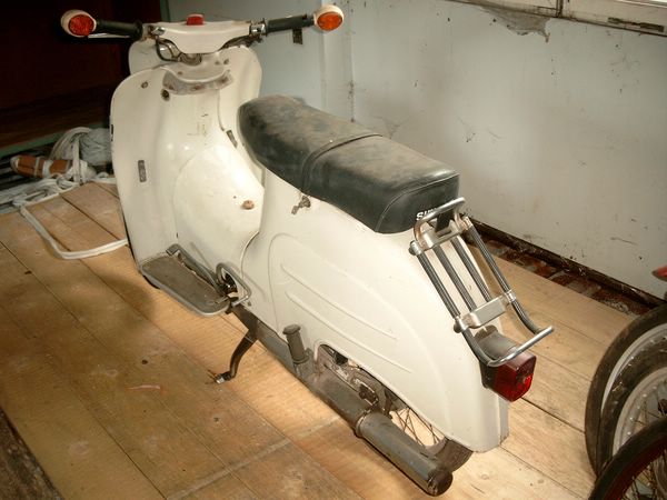

Hey Norbert,
was meinst du für eine Halle? Ist das eine KR51/1 K in weiß auf dem Bild? Ich schaue mich im Moment bloß ein bissl danach um, weil meine Freundin (bzw. ihre Mom) gerne eine weiße Schwalbe hätte. Letztere hatte früher eine um in die Schule und wieder zurück zu kommen. Ich muss nur noch heraus finden, ob die beiden das auch echt meinen. Aber du kannst dich ja mal melden, ob das so eine Gewünschte ist!?
joker317
Geschrieben am: 24.01.2007, 22:13
Beiträge: 5880
Mitgliedsnummer.: 199
Mitglied seit: 20.01.2006
Ich hab noch ein paar Schwalbenteile hier(Rahmen, Motor, Verkleidung, Kleinteile, Räder...), teilw. fehlt etwas oder ist auseinandergebaut, aber es wäre eine Herrausforderung, ich hab schon überlegt ob ich es selbst mache, aber das Beschaffen der fehlenden Teile ist mir zu teuer und ich hab auch keine Zeit, aber für sich wäre es durchaus was.
MfG joker317
Geschrieben am: 24.01.2007, 22:50
Die Weisse ist:
KR 51/1K Schwalbe 1976 735381 guter Originalzustand
20 Minuten von meinem Rechner weg biggrin.gif (wenn sie noch ist...)
2 super KR 50 stehn dort auch noch....biggrin.gif(wenn sie noch stehn...)
