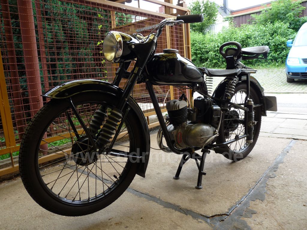

Hallo RT-Freunde,
bei meiner MZ RT BJ 1953 läuft der Motor tatellos, aber nur so lange, bis die Batterie leer ist. Die Kontrolleuchte erlischt bei laufendem Motor, die Lichtmaschine bringt auch genug Strom (D+ und Df verbunden Glühlampe dazwischen mit Masse gekoppelt, Lampe leuchtet), aber bei der Batterie kommt nicht genug Ladestrom an. Auf Stellung 5 anschieben ist auch zwecklos. Umschalten bei laufendem Motor auf Stellung 5 stirbt der Motor auch ab.
Wer kann mir weiterhelfen bei dem Problem.
Bin für jeden Tipp dankbar.
