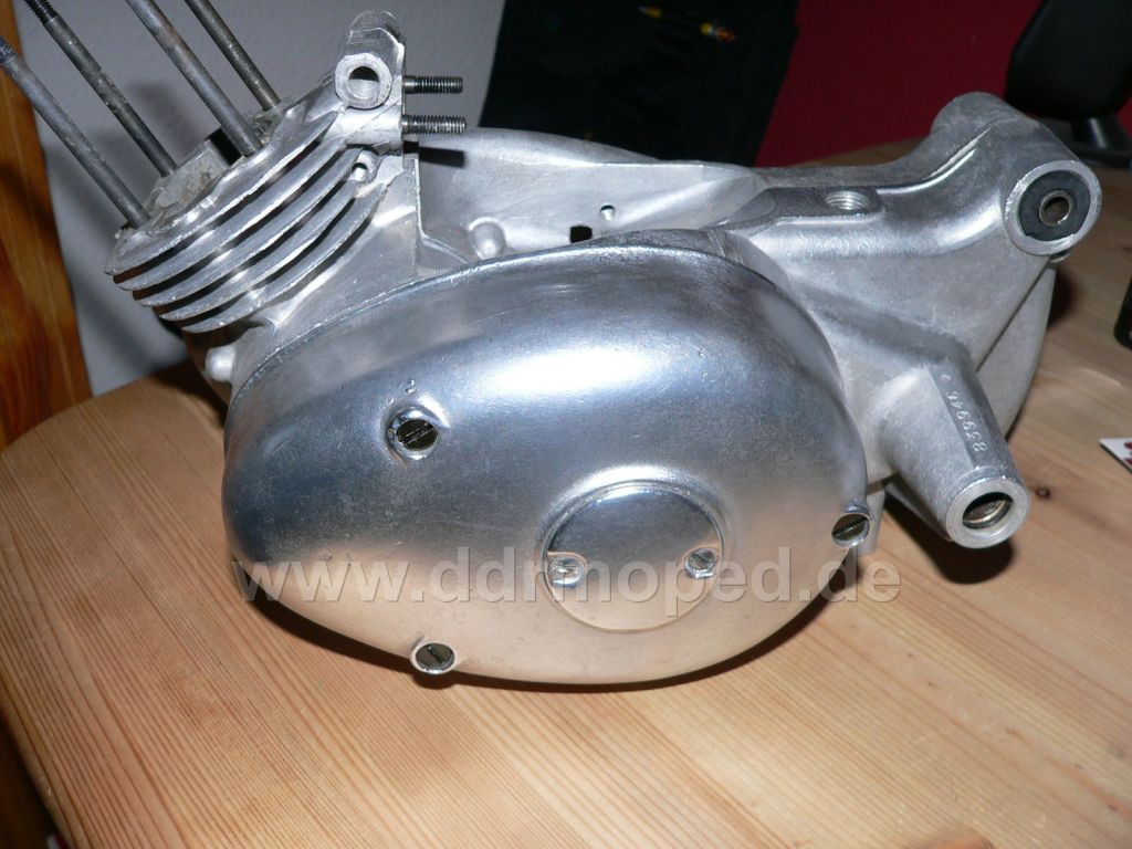

So habe gerade nochmal einen richtigen Deckel aufgearbeitet...
Danke für den Tip....
Laut meiner Literatur gibt es den Motor mit verringerm Öl ab der Motornummer 970000...
Dieser hat die Nummer 839946....

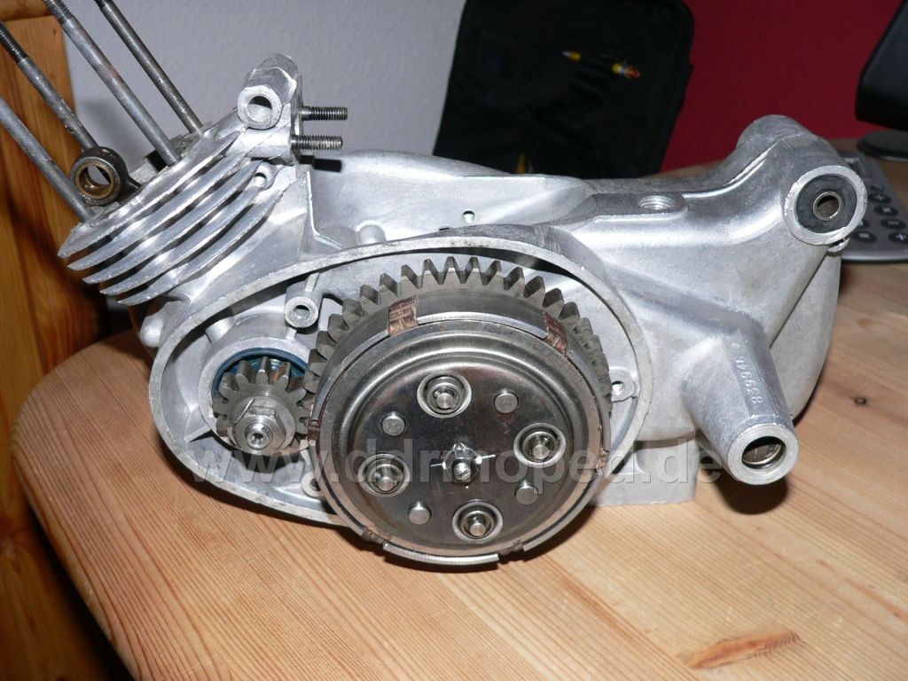

QUOTE (clm24 @ 25.08.2010, 16:55)
Da mich das jetzt auch sehr interessiert hat, woran man erkennt, welcher Deckel verbaut werden muss, hab ich mal ein Foto.
Man kann recht gut die verlängerte Nut und das Loch neben dem Kupplungskorb erkennen.
Dass das Öl da rein geschleudert wird und dann ins Getriebe läuft, wusste ich auch nicht. In so einem tollen Forum lernt man eben nie aus. thumbsup.gif
Der abgebildete Motor scheint allerdings seine letzten Kilometer ohne Öl hinter sich gebraucht zu haben. War total trocken, kein tropfen Öl mehr . Ich will gar nicht wissen, wie es im Getriebe aussieht...
Grüße Clemens

Sag mal, ist das nur ultraschallgereinigt oder arbeitest Du hinterher noch weiter auf? Das sieht wirklich absolut Klasse aus! thumbsup.gif
Grüße Andreas
BlueKR50
Geschrieben am: 26.08.2010, 19:40
Beiträge: 2705
Mitgliedsnummer.: 3601
Mitglied seit: 06.07.2010
Ich habe noch ein Druckluftpoliergerät... damit gehe ich dann noch kurz rüber ....
geht absolut Klasse....

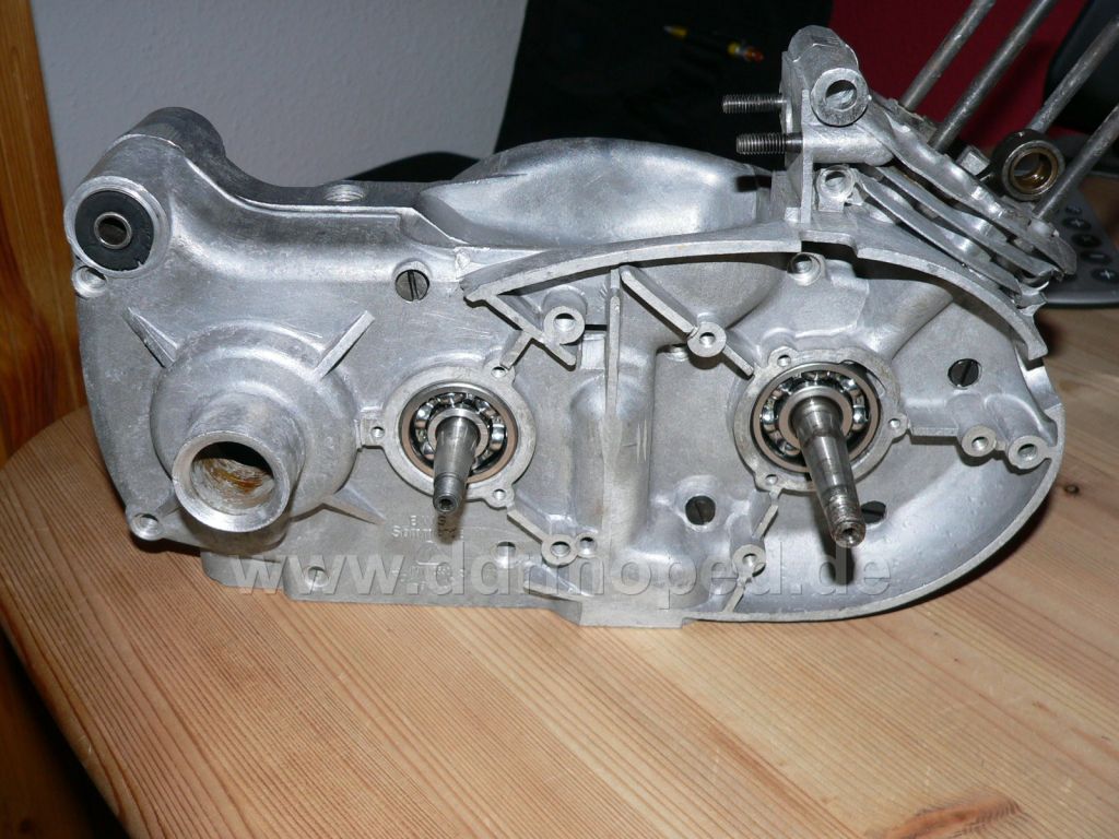

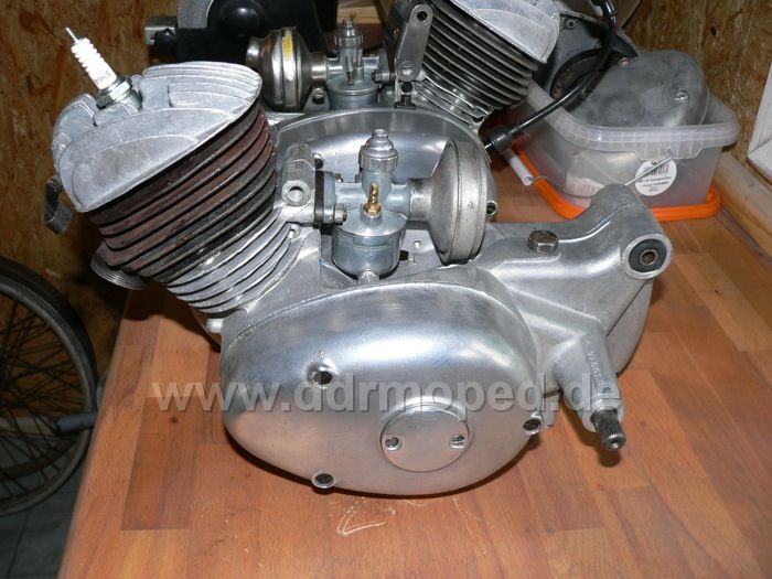

So nach dem wir das mit dem richtigen Kupplungsdeckel erledigt haben....
Bin ich heute mal angefangen den Motor wieder zusammen zu setzen...
Neue Lager und ein Neues Kupplungspaket mit neuen Scheiben und neuen Federn....
BlueKR50
Geschrieben am: 28.08.2010, 20:54
Beiträge: 2705
Die Antriebswelle habe ich auch getauscht und durch eine neue Ersetzt....
Habe mal 3 neue Original Antriebswellen günstig auf einer Werkstattauflösung gekauft...

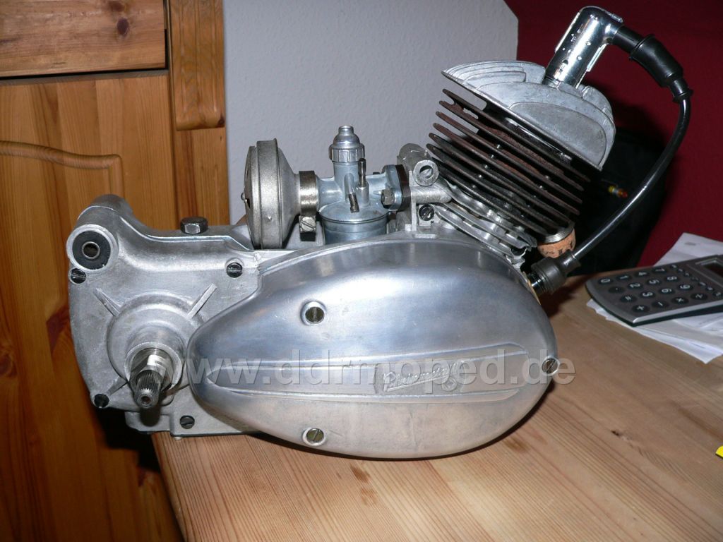

Habe den Motor heute Morgen zusammen gebaut....
Mit fehlen noch ein paar Kleinigkeiten.....

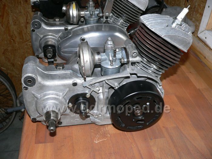

BlueKR50
Geschrieben am: 29.08.2010, 10:02
Beiträge: 2705
Jetzt ist er bald Fertig...
Werde mir in den nächsten Tagen noch einen kleinen Teststand bauen... wo man den Motor so einhängen kann um Ihn auch laufen zu lassen...
Mal sehen wie ich das mache....

So der Motor ist jetzt Fertig....
Wenn ihn jemand haben will kurze PM
Folgende Sachen habe ich gemacht....
Zerlegt
Alle Teile Im Ultraschallbad gereinigt
Antriebswelle Ausgetauscht
Zusammengesetzt und mit Hylomar abgedichtet
Teilweise Schrauben ersetzt
Alle Lager Neu
Alle Wellendichttringe Neu
Kupplungshebel mit Kork-Dichtung eingesetzt
Zylinderflußdichtung NEU
Vergaserbecher-Dichtung Neu
Hochspannungshülse NEU
Zündkerzenstecker + Kabel Neu
2 Vergaserflaschdichtung Neu
Vergaser und Zündung müssen noch eingestellt werden (Zündfunke ist super)
Öl einfüllen und Kupplung einstellen
Wie immer ohne Garantie und Rücknahme....

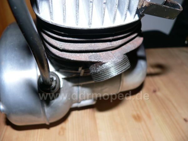

Krümmergewinde....
