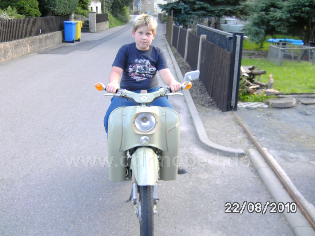

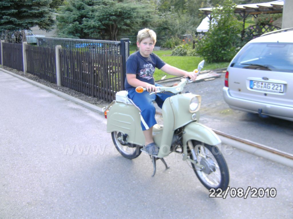

Aber was ist das für ne Farbe? Ist das vielleicht Sandgrau?
Und dann hab ich noch zwei Fragen. Sind das Nachbauochsenblinker oder originale weil die so neu aussehen? Und die vorderen Stoßdämpfer scheinst du auch noch nicht überholt zu haben, denn die schauen schon ziemlich verschlissen aus.
Gruß Jörg

Die Blinker sind neu sad.gif du weist ja was ein Stück kostet.Zum Stoßdämpfer die habe ich nur sauber gemacht und nicht überarbeitet.Die Funktion der Dämpfern ist sehr gut und darf man den Dämpfern auch sein Alter ansehen (eine sanfte Restauration)

ach ja zum Thema Farbe kann es Tundra Grau sein .Wie gesagt wir (Lackierer und ich )haben als Farbmuster das Knieblech genommen wo keine Sonneneinstrahlung ist.

Du hast recht, originale Blinker sind nicht billig aber auch nicht unbezahlbar. Mit Glück bekommt man zum Preis der Nachbaublinker auch neue originale am Teilemarkt. wink.gif
Bei dem vorderen linken Stoßdämpfer schaut es aber so aus, als wäre die Myramidbuchse schon sehr ausgeschlagen. Anzeichen dafür ist die nicht mehr mittig sitzende obere Hülse. Bei Belastung schleift dann die obere Hülse am vorderen Schutzblech. Ist nur ne Empfehlung aber schau sie dir halt nochmal an. Wär ja schade um den neuen Lack. wink.gif
Falls du mal wieder eine Originalfarbe brauchst, dann kannst du dich auch mal an unseren Doccolor wenden, der hat ja fast alle Originaltöne nachgemischt und die passen zu 99%. smile.gif Dann musst du mit deinem Lackierer auch nicht mehr nach einem passenden Farbton suchen. wink.gif
