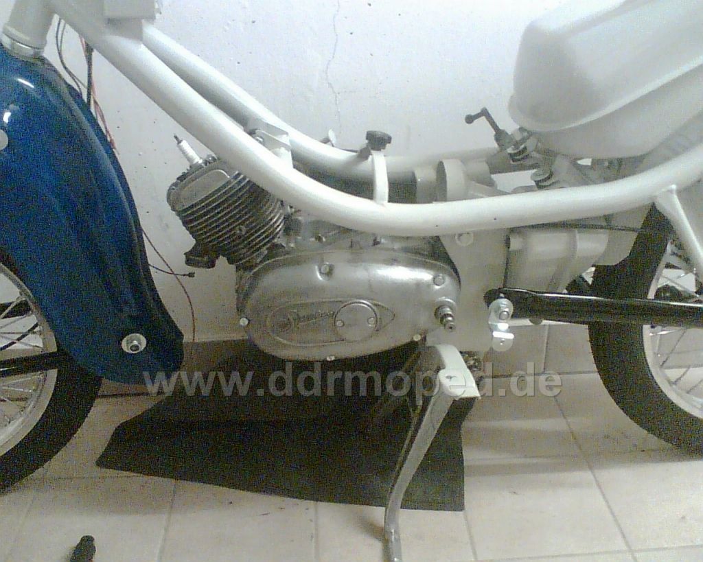

ok. Den alten WeDi aus dem Deckel zu bekommen war auch wieder fein, aber Gehäuse in den Ofen legen und danach vorsichtig raushebeln hat geholfen. biggrin.gif
Da der Vorbesitzer versicherte, dass der Motor top läuft und der Zylinder & Kolben innen einwandfrei aussahen, hab ich nur Kupplungsdeckel abgemacht, alles gereinigt und wieder zusammengebaut. Frisches Getriebeöl kommt auch noch rein, obwohl ja ein gewisses Mitglied hier von 30Jahre altem Öl so begeistert war ( _clap_1.gif ).
Von der Seite sah auch alles top aus.
Da kommt der Motor morgen gleich rein und ich beginne nach und nach mit den Kabelerneuerungen.

Heute war Hochzeit biggrin.gif Immer wieder ein schönes Gefühl.
Ist das eigentlich "normal", dass bei der oberen Zylinderkopfhalterung innen zwischen Halter und den beiden Seiten fast 2-3mm Platz ist ? Dadurch würde es ja beim Anziehen der Schraube die eine Seite richtig verziehen. Werde mal eine Uscheibe zwischen legen. Oder wie ist das Original ?

Eine Info bezüglich der Zylinderkopfhalterung hätte ich mir eher gewünscht. Kann mich zwar nicht daran erinnern, dass bei der Demontage eine Scheibe oder Ähnliches dazwischen war, aber ich mach jetzt eine dazwischen.

Normal kommt zwischen Zylinderkopf und Halterung am Rahmen keine Scheibe. Aber das Problem mit dem Spalt hatte ich auch schon mal. Woran das lag weiß ich aber nimmer. Eine Scheibe dazwischen kann aber nicht schaden. Besser wie wenn beim Anziehen der Schraube alles verbogen wird.

So, zurück zur Technik. An der oberen Motorhalterung misst du die Breite der Innenhülse und den Abstand der beiden Haltelaschen, die Differenz brauchst du in Scheiben. Es geht tatsächlich eher selten ohne, wie man an der Häufigkeit krummgeschraubter Laschen leider auch sieht.

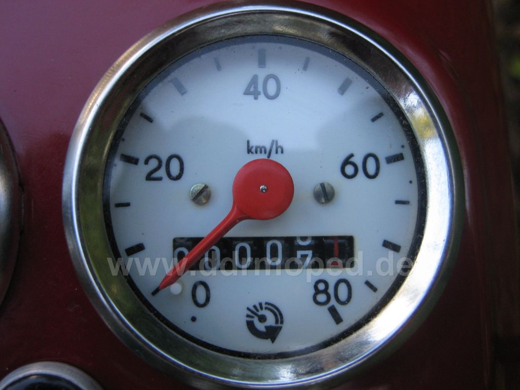

Letztens hatte ich mal ein Thema gesehen, wo jemand Tachos wieder schick macht. Hat da evt jemand noch den Link gespeichert ? Finde in der Suche nichts dazu.
Ich habe einen neuen vom KR51 (die weissen mit schwarzem Innenfeld ?!?) und einen alten so wie er rein muss da. Leider ist der alte innen vergilbt, ansonsten ok (Chromring-Zustand auch gut) und ich würde dem gerne wieder aufarbeiten.
Zum Motor-Thema: oben rechts und unten links ist jetzt eine ca 2.5mm-Scheibe dazwischen. So verzieht es nicht alles.

Hat jemand evt einen Tip, wie man den Tacho ohne Beschädigung aufbekommt bzw. auf schnelle Weise wieder auf null zurückdrehen kann ?
Bohrmaschine und Drehbank habe ich heute schon genutzt, aber da würde ich ca 3-4 Wochen brauchen um von 13900Km wieder auf 0 zu kommen wink.gif Der Tacho ist nicht von meiner Schwalbe und wenn sie fertig ist, soll sie Ihr 2. Leben auch bei Tachostand 0 beginnen wink.gif
Geschrieben am: 13.01.2011, 23:15
Mensch, Neumi, take it easy, geh' in die Bucht, und gönn dir doch gleich 'nen neuen . Da gibt's noch 'ne Menge DDR-Restbestände an Tachos . Aussehen sollte er genau sooo !
Übrigens: Neue Tachos wurden meist mit km-Stand "2" oder "3" von Messgerätewerk Beierfeld nach Suhl geschickt . Die Tachos mussten ja einen Probelauf absolvieren .
