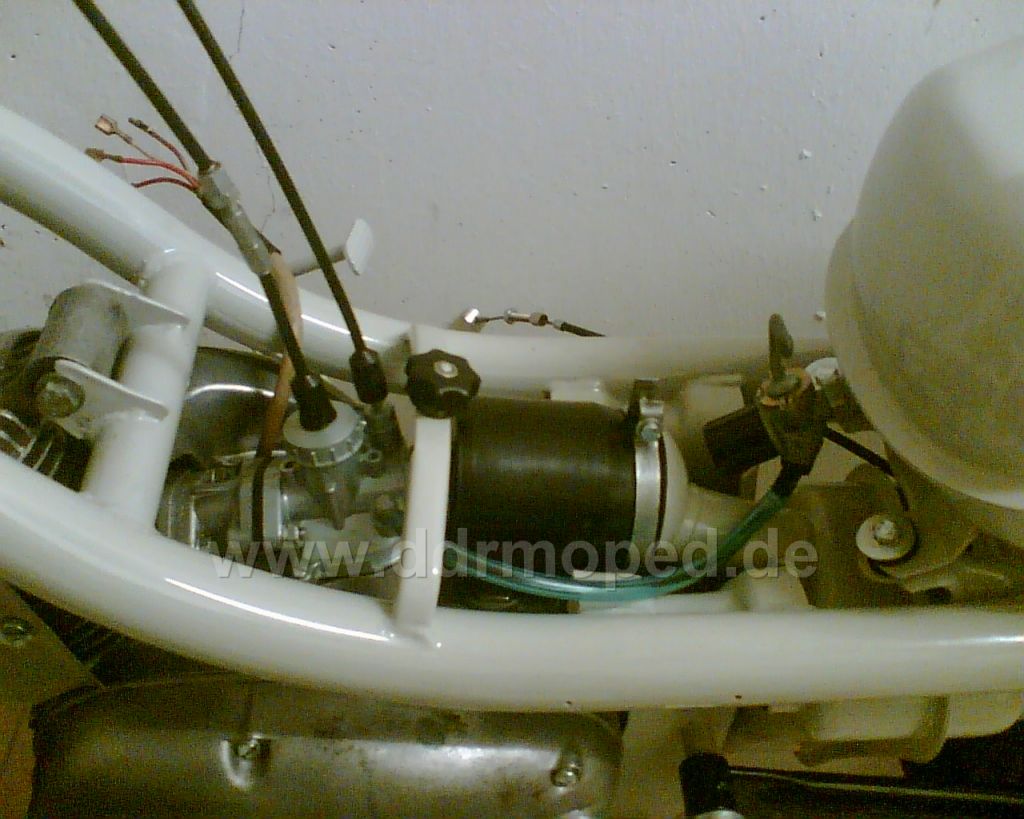

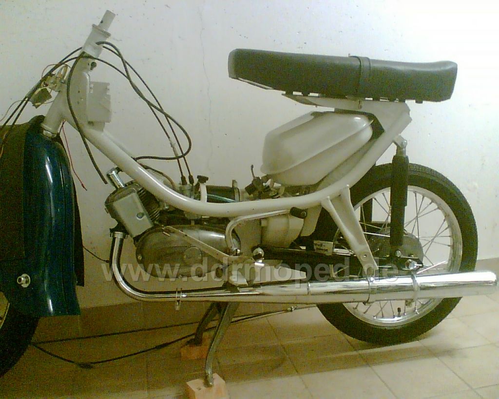

kleines Update.
Vergaser inkl. alle Anbauzeugs eingebaut. Außerdem, Ihr erinnert Euch: einen DDR-Benzinfilter wink.gif
Auspuffanlagen-Set (MZA) kam auch und ich muss sagen, die ist wirklich nicht schlecht verarbeitet!

Servus!
Schön, es wird doch!
Zur Detailaufnahme ein paar Hinweise:
Die große Schelle am Gummitopf musst du drehen, damit die Schraube nicht oben am Motortunnel kratzt.
Der Gaszug wird andersrum verbaut, Stellschraube oben unters Lenkerblech.
An der vorderen Motorhalterung kommt links der Haltewinkel für den Ansaugschlauch mit auf die Schraube.
Die Zündung mit den kurzen Kabeln stammt aus einer /1S, richtig?
Wenn du also eine SLPZ nach Art der /1S verbaust, muss am linken Stehbolzen des Vergaserflansches (der direkt am Motor) eine Kabel-Steckfahne (die gleiche wie hinten an der Bremse) mit unter die Mutter. Dort wird dann das Massekabel angesteckt, das Rahmenstirn, Zündspule und Motor verbindet.

und ist das nicht eine Sitzbank für eine KR51/2 _uhm.gif
und deine ist doch eine KR51/1 oder _uhm.gif
Gruß Olli

Hallo Peter,
danke für Deinen Beitrag.
Ja das ist bzw. ich denke dass es so ist, eine aus der 1S. Kann ich da am Flansch nicht einfach eine Ringzunge zwischenschrauben ?
Diesen Haltewinkel werd ich mir noch besorgen müssen, hatte keinen gefunden.

Ps. Olli, ja. Hatte ich zu spät gemerkt.

Diese (längste) Sitzbank gab's auch auf KR51/1S und K.
Die Rahmenstirn ist das Querblech vor dem Lenkerrohr, wo die Ladeanlage drangeschraubt wird. An deren rechter Befestigungsschraube laufen alle Massekabel zusammen, eben auch das zusätzliche, das bei SLPZ diesen Punkt, die Zündspule und den Motor verbindet.
Ringzunge ist ungeschickt, weil du dann jedesmal den Flansch lösen musst, wenn das Kabel ab soll - und natürlich auch, weil das vorgefertigte Massekabel der SLPZ einen Flachstecker hat.

alles klar, ist ja recht simpel zu lösen. Da ist das das Kabel was im Schaltplan Braun 0,75, von Zündspule-15 zu Masse-Motor geht.
Beim Kauf fehlten viele Dinge, wären die schon dran gewesen, hätte ich es bereits gewusst. Aber wir kommen ja jetzt langsam zur Endphase thumbsup.gif
Geschrieben am: 29.01.2011, 00:06
Die Sitzbank von Micha passt schon, sie ist absolut Baujahresgerecht. thumbsup.gif
Ab April 1975 wurde aufgrund der Vereinheitlichung von Bauteilen auch die KR51/1 -Handschaltung- und die KR51/1F -Fußschaltung- mit dem Doppelsitz des Kreinrollers KR51/1S bzw. KR51/1K ausgestattet. Der bisherige Doppelsitz (kürzere Ausführung) wurde ab dann nicht mehr als Ersatz geliefert.
Micha es wird doch. Du bist schon auf fast auf der Zielgeraden. thumbsup.gif
Gruß Jörg
Geschrieben am: 29.01.2011, 00:10
Die 610mm-Sitzbank gab es ab 1975 auch am Standart-Modell der KR 51/1 . Vorher hatte diese die spitze 560mm-Sitzbank . Die 610mm lange Sitzbank war ab 1968 schon auf der KR 51/1S . Die KR 51/1K ab 1974 hatte eine nochmals verlängerte Sitzbank von 625mm .
Ups, da war wer schneller .
