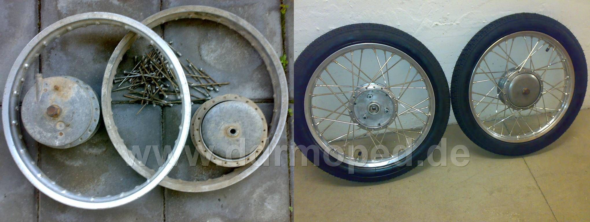

hat jemand evt eine guten Tip wie ich die 1 "schlechtere" Felge von mir noch abschleifen kann ? Ich bekomm per Hand bald ne Sehnenscheidenentzündung und hab immer noch reichlich vor mir sad.gif
Die Vordere ist fertig zum Polieren, nur mit der hinteren werd ich nicht fertig. *aaaah*

wehtun solls ja nicht laugh.gif ,also Felge einfach in einen z.B.Holzschraubstock
einspannen , ,,Messingdrahtscheibe'' in Bohrmaschine einspannen und los gehts,immer rundum,dabei kannste noch gemütlich ein Bier trinken.

Benutze mal die Suche, ist schon viel drüber gesschrieben.
Ich nehme AKO-Pads-Topfreiniger mit etwas Wasser, geht eigentlich ganz gut. Hinterher Elsterglanz. Oder ein Polierset vom Baumarkt für knapp 20 Eus.

gestern begann nun der Zusammenbau und als Erstes kamen die Räder dran. Hier mal ein schönes Vorher-Nachher-Bild. Eine Sch....-Arbeit aber wenn man es fertig hat, kann man eben stolz drauf sein ... im Gegensatz zum Neukauf.
abgeschliffen, poliert, neue Chrom-Speichen eingespeicht, zentriert, neue Heidenau-Reifen drauf, fertig. Schönes Ergebnis. cool.gif
