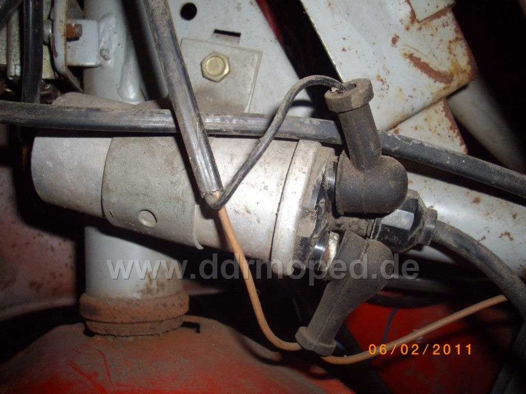

Man glaubt es kaum, ich hab sogar die richtigen Abdeckgummis für die Zündspule da hmm.gif laugh.gif

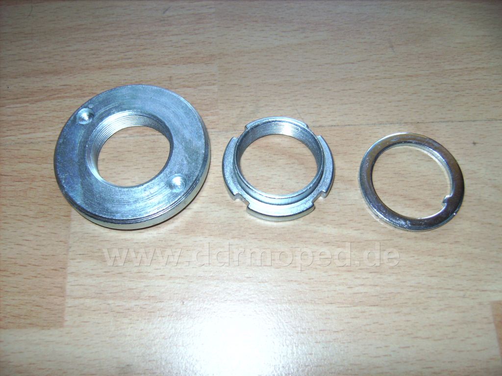

kleines Update von den verzinkten Teilen, der Rest kommt erst nächste Woche. Die 2 rechten Teile fehlen übrigens im Lenkkopflager-Nachbau-Set.

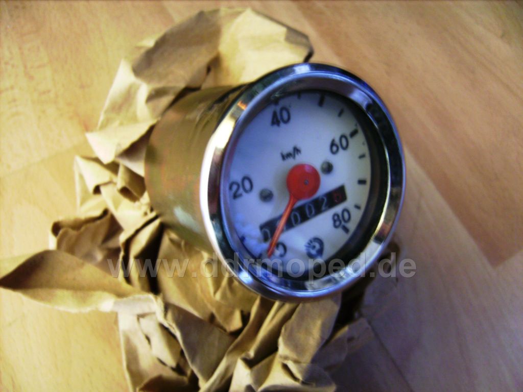

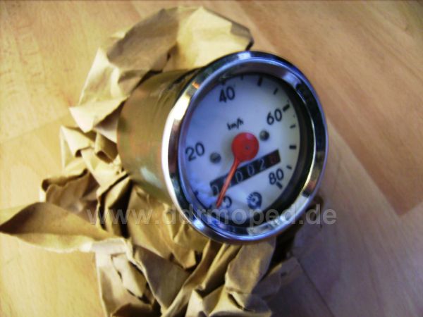

noch einen ohrschinolen neuen Tacho erstanden.
