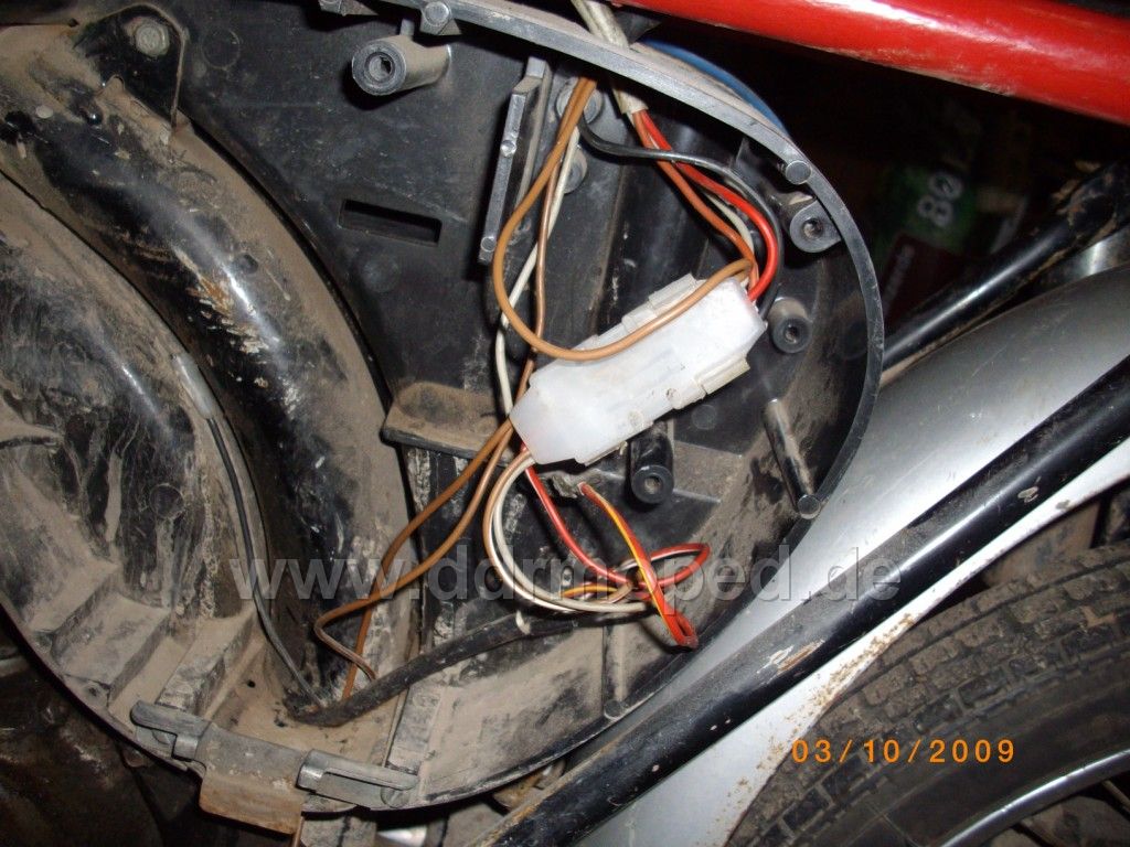

PS. Diese Kabelverbindungshülle welche bei der S für die Motorkabel benutzt wird, ist das eine spezielle von Simson oder geht da Ähnliches aus dem Elektrik-Zubehör ?
Diese Kabelverbindungshülle ist gar keine, das sind nur zwei Halbschalen mit eingegossenem Rechen. Die Kabel selbst sind einzeln (und blank!) mit langen Flachsteckverbindern zusammengesteckt; die fünf "Fächer" der Halbschalen sollen sie dann voneinander isolieren und festhalten. Das klappt so lange, wie die Schalen noch gut zusammenklemmen. Von Alterung und Hitzeeinwirkung werden die leider steif und krumm, und irgendwann gibt's da drin lose Kabel und Kurzschluss.
Natürlich kann man z.B. bei reichelt.de einen anständigen Flachsteckverbinder 6-polig kaufen - dazu musst du dann allerdings auf einer Seite der Kabel die Flachsteckhülsen gegen Flachstecker austauschen.
Inzwischen gibt's diese lästigen Halbschalen aber auch wieder im MZA-Lieferprogramm, man kann's also auch original frischmachen.

So sieht der verbinder aus
Wo gibts die Teile, ich hab jetzt mal geschaut und nichts finden können. Hast du vielleicht einen Link?
Ganz normal über den Online-Katalog bei MZA, auf der Katalogseite "KR51/1S Sonderteile Elektrik und so"
http://www.mza-vertrieb.de/dumcke/Artikel/...0S&FahrzeugID=2
Alternativ echte Mehrfachgehäuse für Flachstecker:
http://www.reichelt.de/?ACTION=3;ARTICLE=24847;PROVID=2402
http://www.reichelt.de/?ACTION=3;ARTICLE=24851;PROVID=2402
Wenn man das schon macht, kann man auch gleich die Lüsterklemme zum Rücklicht gegen einen vierpoligen solchen Stecker tauschen.
Geschrieben am: 14.02.2011, 14:32
Danke für den Link. Bei dumke kann man das Teil zwar nicht bestellen aber dafür bei sausesturm. Jetzt braucht man nur noch die passenden Flachsteckverbindungen dazu. Mal suchen, wo man die Teile noch her bekommt.
Jörg

Du kannst das Teil auch bei Dumcke bestellen, immerhin ist der Link ja aus seinem Shop. hmm.gif
Die Flachsteckverbinder gibt's allerdings nicht bei MZA (oder sie sind noch nicht dem Fahrzeug zugeordnet), und die sind auch sehr speziell. Länge, Nasen, das muss alles exakt stimmen, sonst lässt sich das nicht stabil in die Halbschalen hineinsortieren.

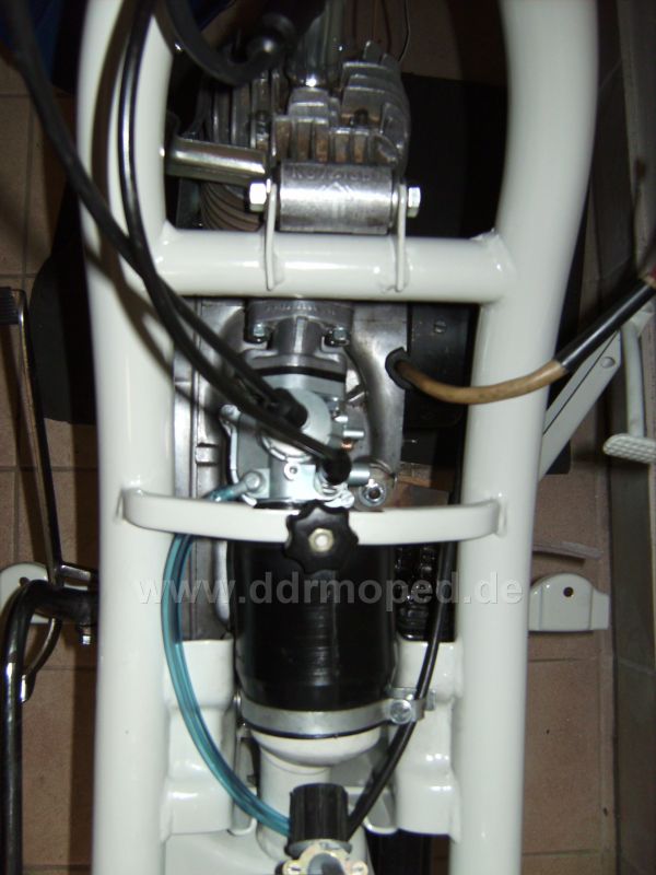

so, hab mal ein Foto mit der Schlauchklemme gemacht.

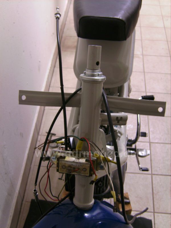

Frontansicht mit den neu verzinkten Lenkkopflagerringen. Freitag kommen dann die restlichen Teile vom Gelb und Blauverzinken. Bis dahin werden nochmal die Kettenschläuche gegen die Richtigen getauscht und der Lenker samt Armaturen und Kabelbaum montiert.

Frage: Der "Sicherungskasten" kommt bezogen auf das letzte Bild, rechts neben die Ladeanlage oder wie ich ihn jetzt habe, zwischen Ladeanlage und Batterie ?
Mit den Flachverbindern hast du recht, aber anscheinden gibt es dich noch nicht wieder. hmm.gif
Die Isolierhülse gibts zwar bei der Suche im Herstellerkatalog bei dumke aber im Shop bietet er sie nicht an.

Danke für das Foto. Man kann die Schraube zwar so anbauen, aber ich seh dafür keine Notwendigkeit weil man den Luftschlauch normalerweise nicht mehr demontieren muss. wink.gif
Andere Frage: Ist das ein Nachbauvergaser? Läuft die Maschine damit?

Es ist ein 1-5 Nachbau ja. Sie lief ja noch nicht, ich hoffe nun am kommenden Sonntag, daher kann ich Dir noch nicht sagen ob sie lief. Einstellungsarbeiten werde ich sicher genug machen müssen.

Na da bin ich mal gespannt ob die Schwalbe mit dem Vergaser läuft. rolleyes.gif
