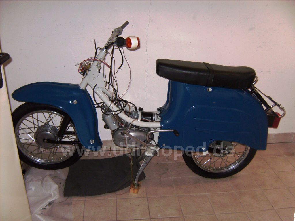

so, Kettenschläuche sind gegen die Richtigen getauscht. Muss morgen nur noch die Schläuche auf das Luftführungsheäuse bekommen, ist nen ganz schöner Akt hmm.gif Morgen kommt dann auch der Lenker dran.

So, Update

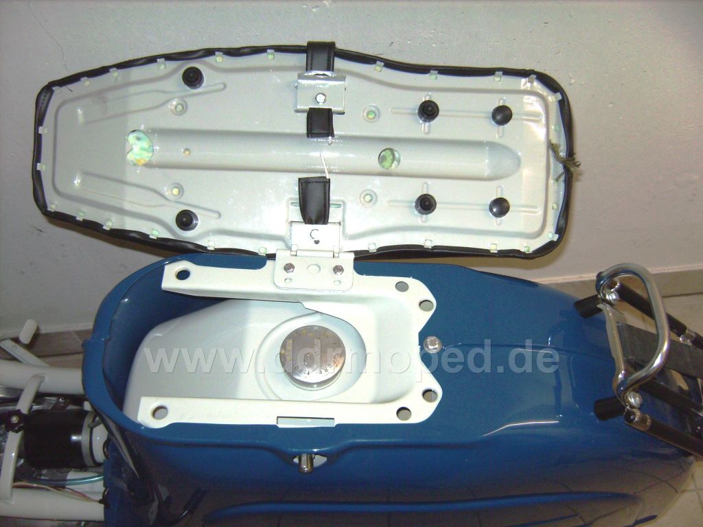

zwischen Rahmen und Panzer werde ich an die zentrale Panzerschraube wohl noch eine dünne Gummi-Uscheibe machen. Zwecks Vibrationsminderung und Schonung.
