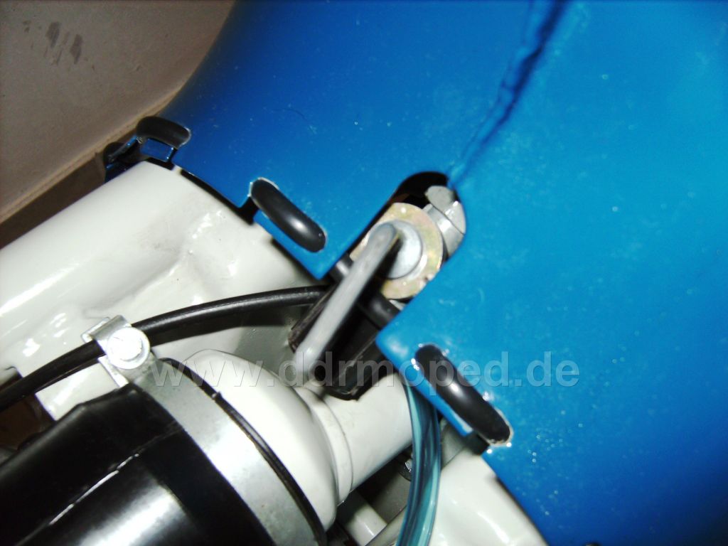

so Jungs, wie Ihr seht: Ringsum den Hahn reichlich Platz smile.gif Mich nervt nur, dass der Keder den Lack in den Löcher wieder aufreibt. Hatte die Stellen zwar vorher eingewachst, aber hat nicht geholfen.

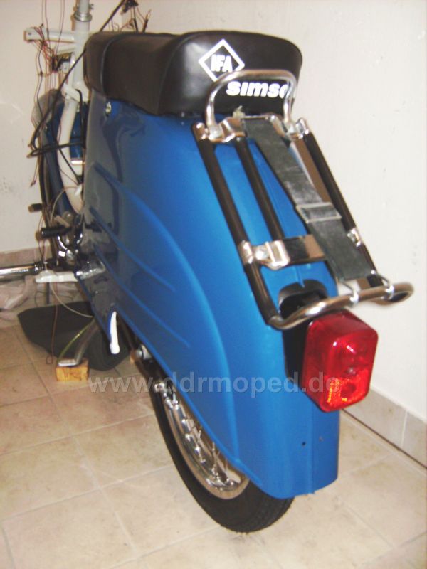

fehlt am Heck nur noch eines: Das schwarze Schild ^^

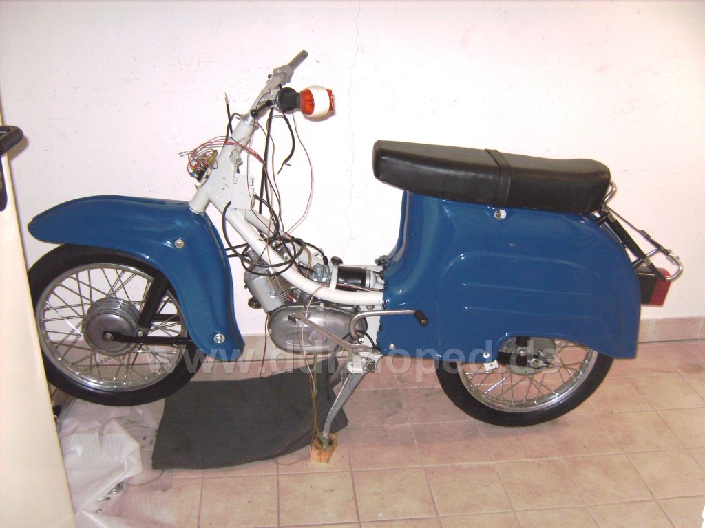

nächste Aufgaben:
- Kettenflucht einstellen
- Kanzel dran und die ersten Kabel nach oben verlegen
- Bremslichtkabel + Lüsterklemmen montieren/anschließen
- auf die Galvanik warten.
Die Kettenschläuche drauf zubekommen war echt nen irre Akt. Mit Reifenmontierfett (ich weis, ist nicht original tongue.gif _clap_1.gif ) und vorsichtig eingesetzter Kraft hat es dann funktioniert rolleyes.gif smile.gif
Bei den Bildern sieht man außerdem, dass eine 99€-Cam eben unterste Qualität ist. Dirk/Lambiman weis ja wie hell es in dem Raum wirklich ist und trotzdem, trotz verschiedener Einstellungen kam nichts richtig Schönes bei raus.

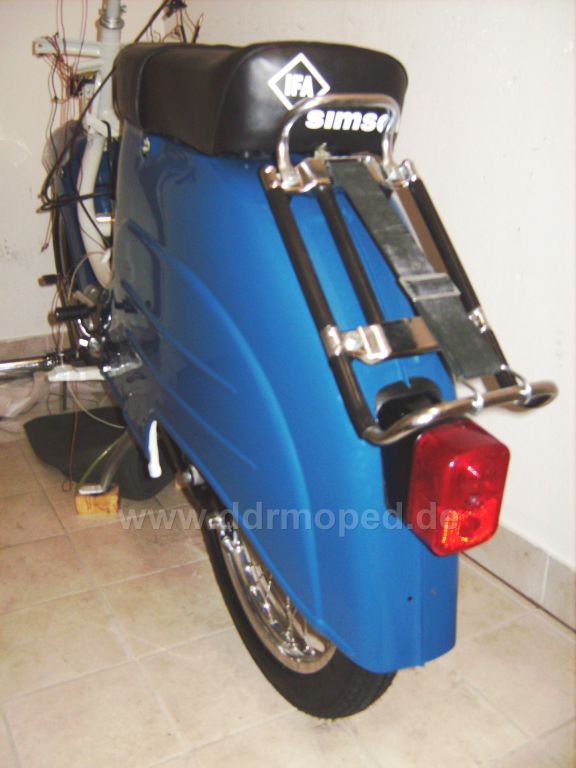

nochmal etwas mit dem Bearbeitungsprogramm gespielt

Mache aber nicht zuviel Gummi zeug dran.Da du dann evtl.keine Masse mehr am Rücklicht hast.
Liebe grüße der Maik

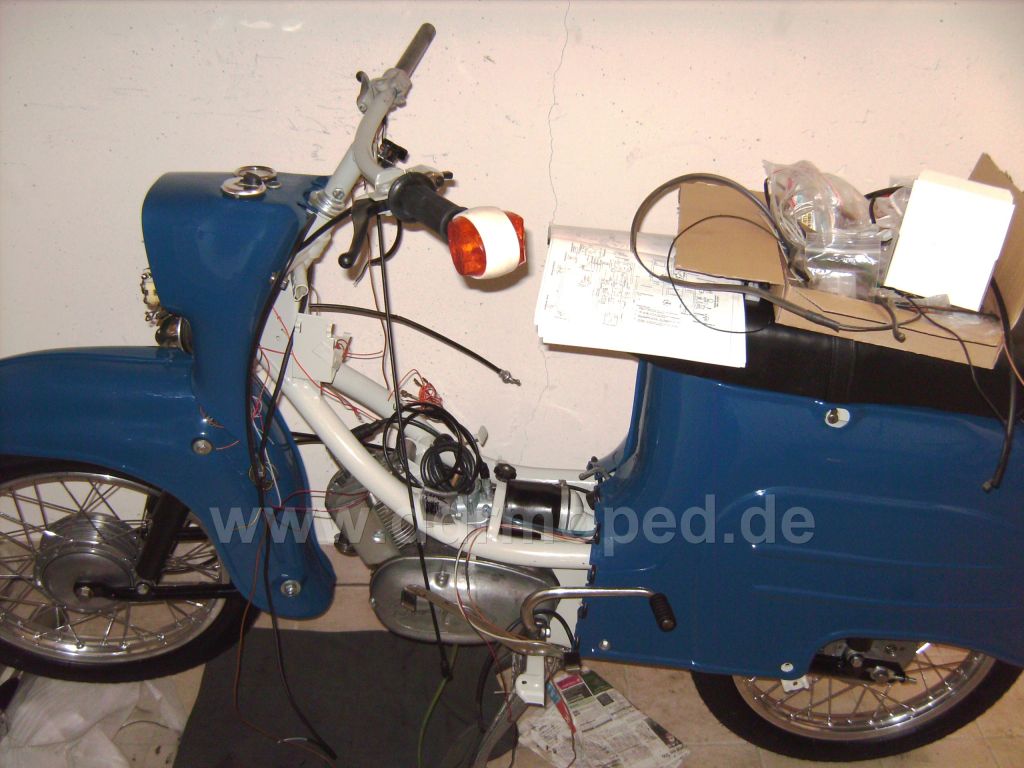

Kabelarbeiten haben begonnen wink.gif Die meisten Kabel hatte ich ja schon fertig und gesteckt, nur die wo ich die Länge vor Ort brauchte werden jetzt noch gezogen.
