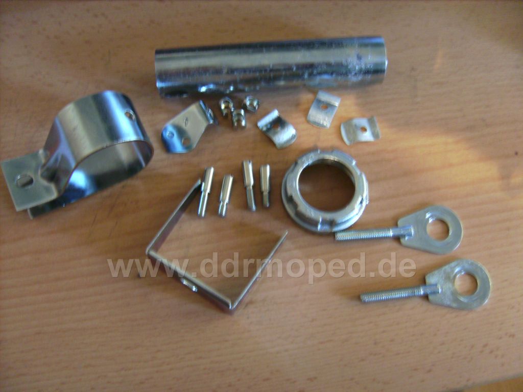

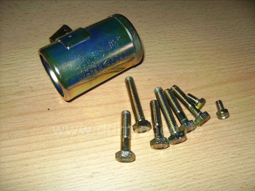

Mitglied seit: 19.08.2010
das Gelb-Chromatierte. Leider sind die ESKA-Schrauben trotz Drahtbürste vorher nicht brauchbar geworden. Werde ich nochmal abschleifen und später mit den anderes ESKA-Schrauben die ich mir noch zusammensuche nochmals abgeben, dann sollten die besser aussehen.

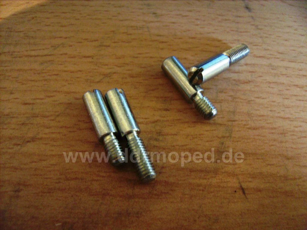

links die alten, rechts die hab ich mir in der Arbeit mal neugedreht, so als Ersatz wink.gif

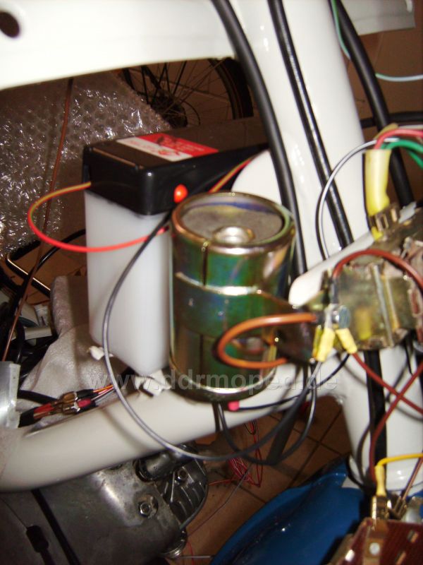

Neumi83
Geschrieben am: 21.02.2011, 19:56
Beiträge: 1262
Mitgliedsnummer.: 3755

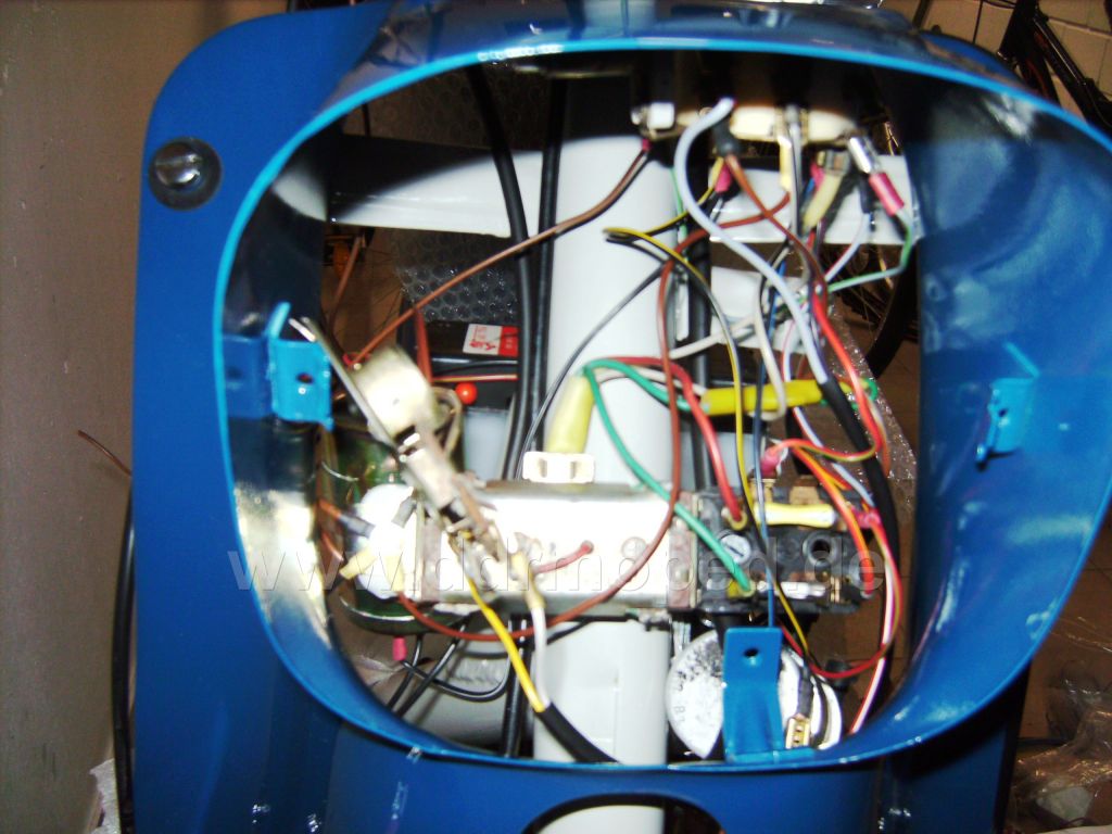

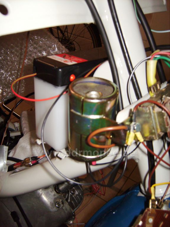

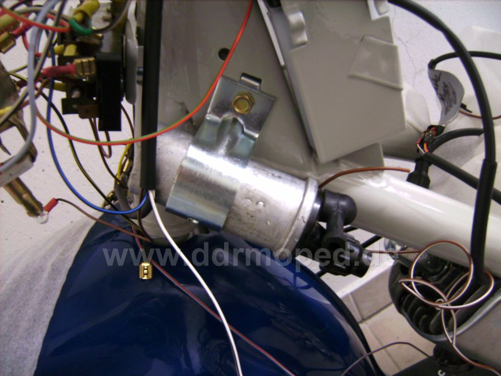

alles dranne. Zündspule und alle Massekabel sind auch angeschlossen, fehlt noch das Kabel für die Leerlaufkontrollanzeige.
Auxburger
Geschrieben am: 21.02.2011, 20:42
Beiträge: 1700
Mitgliedsnummer.: 1960
Mitglied seit: 03.03.2009
Wie, fehlt? Da läuft es doch diagonal mitten durchs Bild, das braun-schwarze. _uhm.gif
