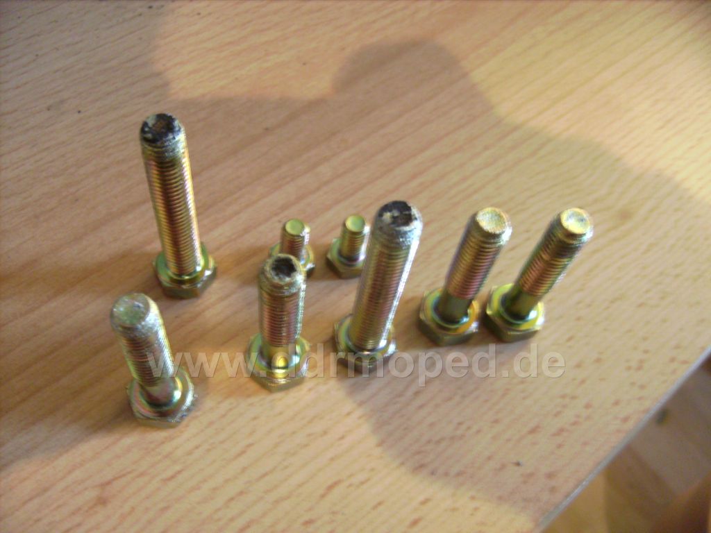

Die Teile hatte ich nur gebürstet, habe ja keine Möglichkeit mehr Kleinteile zu sandstrahlen sad.gif . Genau das war aber bei dem verrosteten Zustand der Schrauben zumindest das Problem. Der Mitarbeiter aus der Galvanik sagte damals, Rost bekommen wir im Beizbad ab, kein Problem. Also hatte ich es gebürstet, dass der grobe Mist runter ist. Leider war es eben doch ein Problem und der Gewindeanfang wurde nicht mit verzinkt, da dies dort nicht hält. Siehe Bild.
Ich habe aber in der Arbeit dank meinem Chef noch eine ganze Menge M6 & M8 ESKA-Schrauben bekommen, neu, aber 20Jahre oder so alt. Das Vercadmierte ist daher langsam "ab". Da der Zustand jedoch wie gesagt top ist, gebe ich diese bei Gelegenheit nochmal zum Gelb-Chromatieren wink.gif udn ich kann das ganze Mopped originalgetreu mit den entsprechenden ESKA-Schrauben ausstatten. thumbsup.gif

Die Schrauben sind bei mir richtig gut geworden obwohl ich immer nur Bürste weiß nicht was schief gelaufen ist bei dir.
Wie gesagt lasse das Strahlen bei den Teilen es ist Quatsch und die Oberfläche wird rauh wie als wären Rostnarben drin.

Die Teile geb ich ja später mit den anderen ESKA-Schrauben nochmals ab und sprech das Thema nochmal an. Ich bin zwar kein Galvanik-Fachman, aber mir scheint es so, als hätte man einfach das Abbeizen vergessen/weggelassen. Die anderen Sachen sehen jedoch gut aus.
