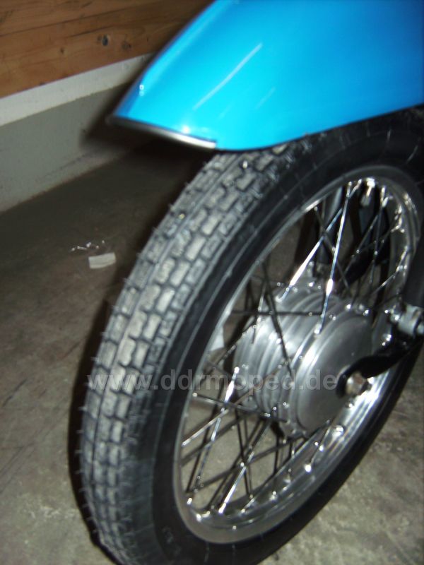

Ich hab vorne auch noch was Schönes dran gemacht, was Euch bestimmt gefällt _clap_1.gif Hallo Olli cool.gif
Wir haben zwar alles aufgenommen, aber das Video wo ich mich blöd-trete erspar ich mir & Euch tongue.gif

Das ist laut Beschluss der Anti-Kantenschutz-Partei verboten !!!
Ich zitiere mal Marcel Reich-Ranicki :
Grääässlich ...
Gruss vom
Neumi83
Geschrieben am: 27.02.2011, 11:28
Beiträge: 1262
Mitgliedsnummer.: 3755
Mitglied seit: 19.08.2010
als ich dieses Reststück von Kö/eder sah, musste ich blitzartig an Euch denken und hab es montiert laugh.gif
Geschrieben am: 27.02.2011, 11:33
...aber nur um es wieder abzumachen ...hoffe ich doch ?!
Neumi83
Geschrieben am: 27.02.2011, 11:34
Beiträge: 1262
Geschrieben am: 27.02.2011, 11:35
Gruss vom
grinsenden Raffi
