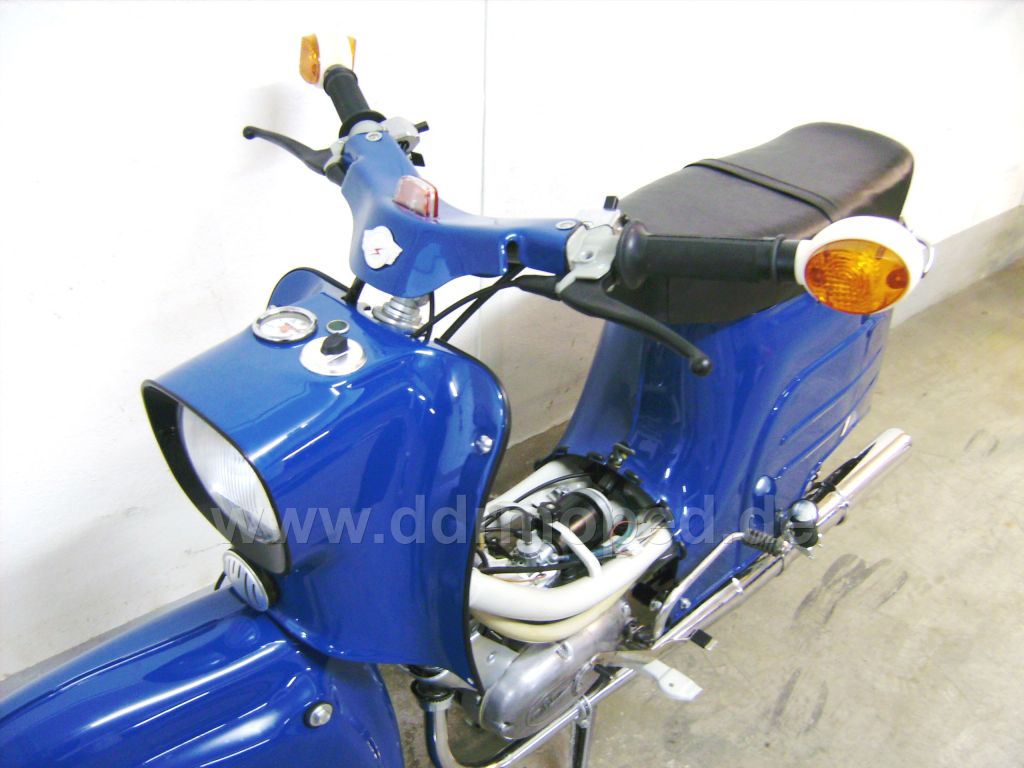

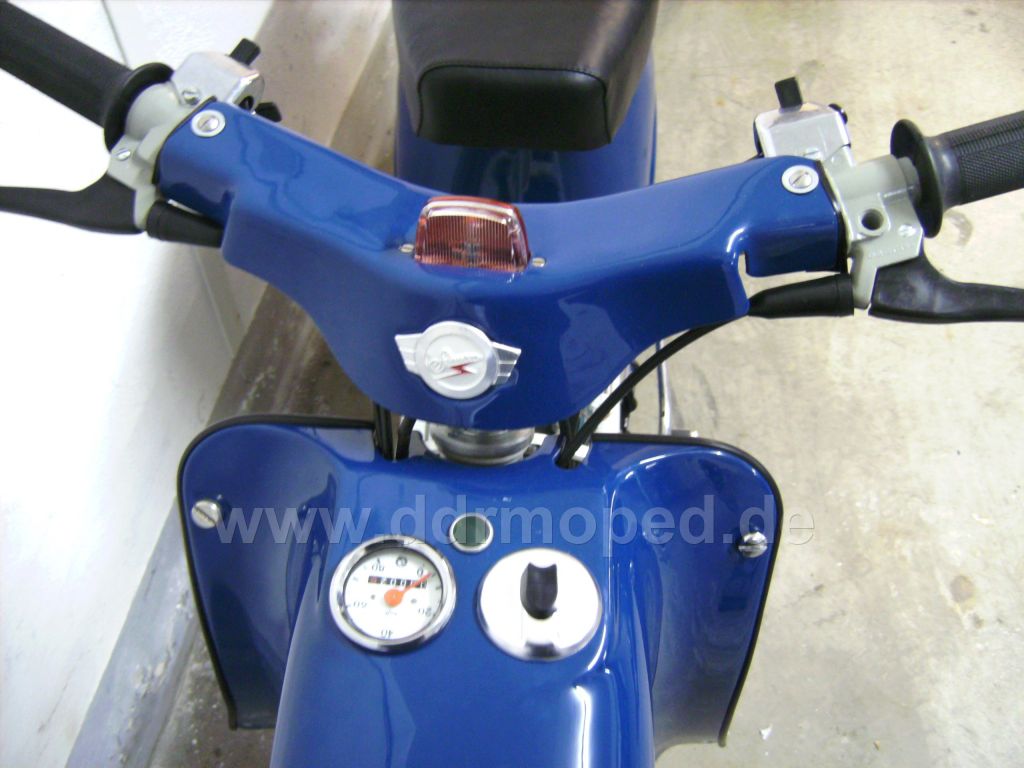

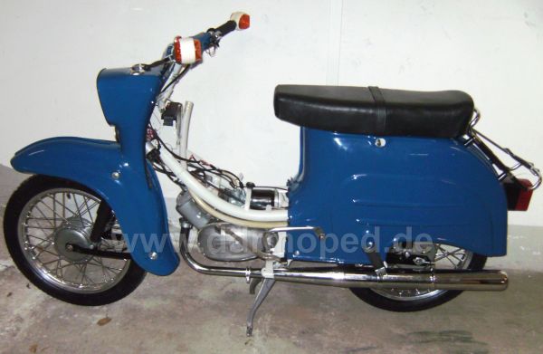

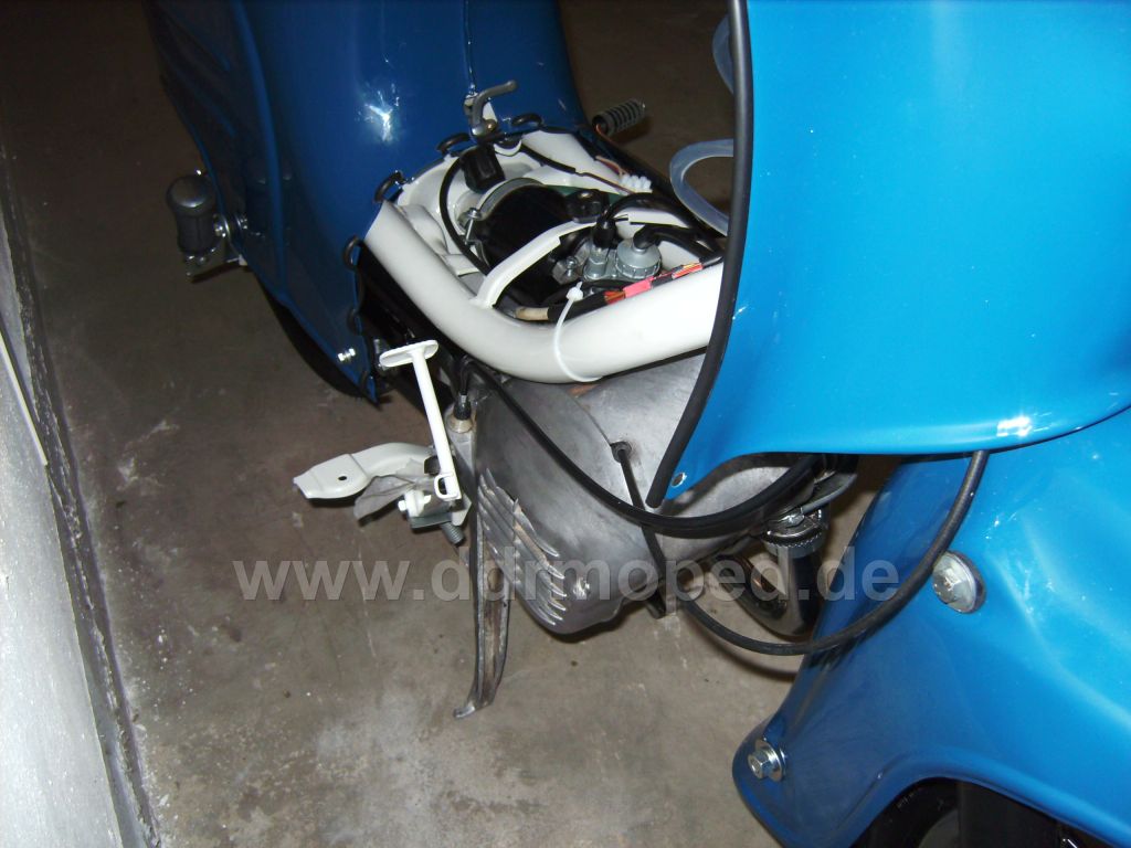

ein paar tagaktuelle Bilder

Parkleuchte und Emblem wechsel ich auch bei Gelegenheit noch gegen Originale.

Frage: Wie verlege ich diesen steifen Kupplungs-Bowdenzug am Besten, dass sie mir nicht Knieblech & Kotflügel zur Sau machen ???
Kabelbinder ersetze ich bei Gelegenheit noch gegen die DDR-Teile wink.gif keine Angst.
Auxburger
Geschrieben am: 27.02.2011, 19:13
Beiträge: 1700
Mitgliedsnummer.: 1960
Mitglied seit: 03.03.2009
Der Kupplungszug schaut mir zu lang aus.
Geschrieben am: 28.02.2011, 20:07
QUOTE (Auxburger @ 27.02.2011, 19:13)
Wann kommt das Vorderteil (Beinschild) ran ? Was haben die Gummis über den Stellschrauben von Kupplungs- und Bremszug zu suchen ? Wohl nicht etwa ein Design-Element ??? _uhm.gif _uhm.gif _uhm.gif
Was ist das für Tachowelle ? Die für die Schwalbe misst 665 mm in der Länge ! Deine erscheint mir etwas lang . hmm.gif _uhm.gif
Der Kupplungszug der KR 51/1 misst 944 mm, das Funktionsmaß ist 108 mm .
