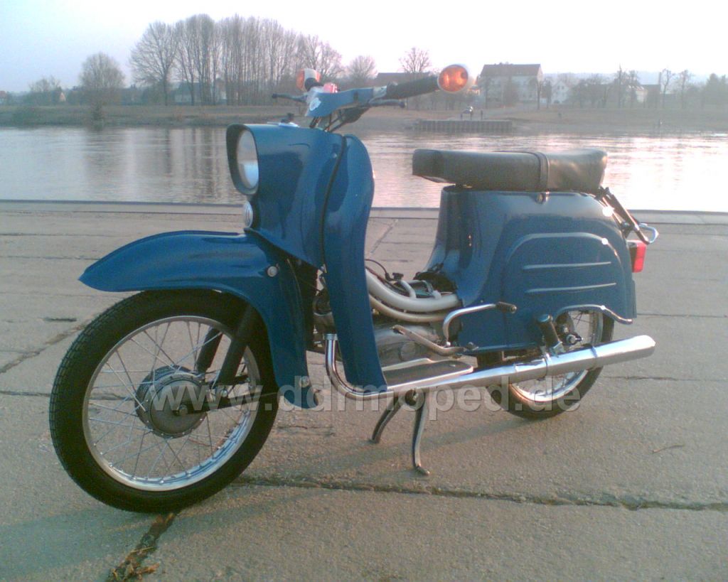

03.03.2011 16Uhr Ortszeit:
Das Schwälbchen hatte seinen ersten Ausflug (27Km).
Muss mich natürlich erstmal an ein 30Jahre altes Moped und dessen brachiale Leistung sowie Verzögerung gewöhnen aber das hab ich recht gut. Lief alles soweit recht gut. Schaltung geht gut, Kupplung auch, Motor läuft. Muss noch ein paar Kleinigkeiten machen, was ich nun die nächsten Tage in Ruhe angehen kann.
Somit musste das Handy her.
VG
Micha
