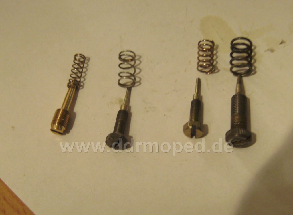

hier sieht man wohl "geringfügig" den Unterschied:
links aus Nachbau BVF-16N1-5 / jeweils rechts Original

Morgen tausche ich den Nachbau gegen einen Original-Vergaser den ich in O-O ergattert habe. Als ich letztens bei Dirk war, hatten wir ja einen Originalen drin und das Anspringverhalten war um Welten besser (viertel Tritt reichte).
Geschrieben am: 23.03.2011, 21:19
QUOTE (Neumi83 @ 23.03.2011, 20:54)
Und hier ist sie wieder die Bestätigung, dass die originalen Vergaser doch besser laufen als die Nachbauvergaser. wink.gif
Geschrieben am: 23.03.2011, 21:28
Das gilt nicht nur für die Vergaser an sich, sondern auch für die Teile dafür .
Stichwort : Teillastnadeln . dry.gif

QUOTE (domdey @ 23.03.2011, 21:28)
Geschrieben am: 23.03.2011, 21:52
Na, die Teillastnadel, die im Gasschieber sitzt . So benötigst du für deine (und ich für meine KR 51/1) eine Teillastnadel der Bezeichnung 08 . Die Bauformen der Nadeln sind unterschiedlich . Bei den Nachbaunadeln sind aber selbst mehrere 08er Nadeln untereinander unterschiedlich . sad.gif Das darf eigentlich nicht sein !

QUOTE (Neumi83 @ 23.03.2011, 20:35)
Der Unterschied an den Leerlaufschrauben ist gesetzlich bedingt - ab den 1980ern mussten Standgasschrauben verplombbar sein. Daraus abzulesen, dass Nachbauvergaser schlecht sein müssen, ist mal wieder echt ddrmoped.de _clap_1.gif, denn auch späte DDR-Vergaser haben deshalb die Madenschraube tief versenkt im Röhrchen.

Das Nachbauvergaser aufgrund der Schrauben schlecht sind hat doch keiner geschrieben, wie kommst du also zu der These?
Geschrieben am: 23.03.2011, 23:10
Hier teilt der eine oder der andere lediglich seine Erfahrungswerte mit . Ich habe unterschiedliche Erfahrungen mit den Nachbau-Vergasern gemacht . hmm.gif

es ist ja nicht so, dass der Nachbau garnicht läuft. Die Äußerung fände ich doch sehr übertrieben.
Bis auf dass er immer erst nach 2-3 Tritten ansprang lief er eigentlich einwandfrei.
Werde aber, nachdem ich die erste Runde mit dem Ori-Vergaser gefahren bin einen Vergleich ziehen wink.gif

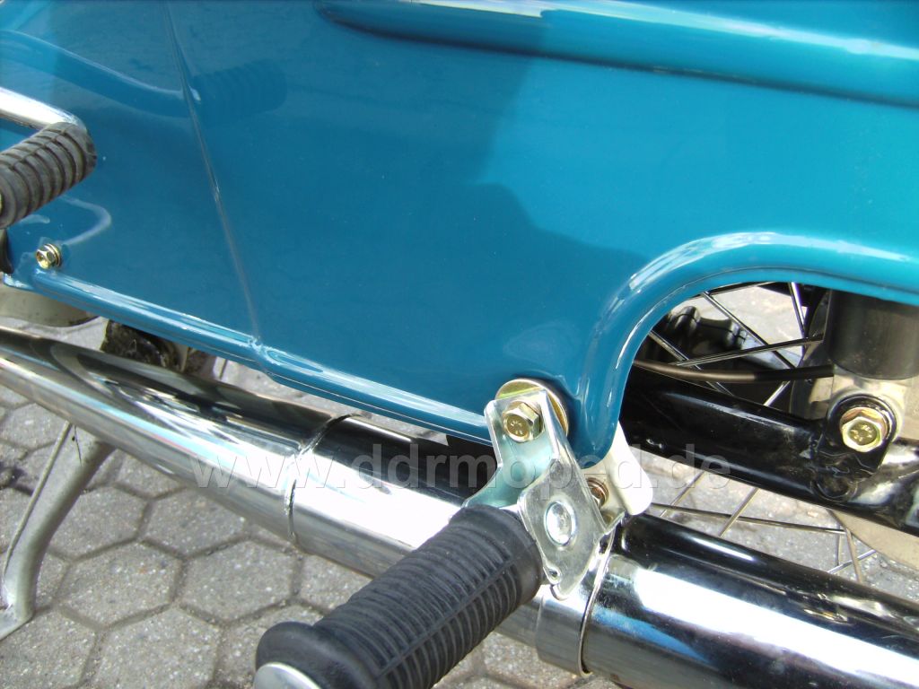

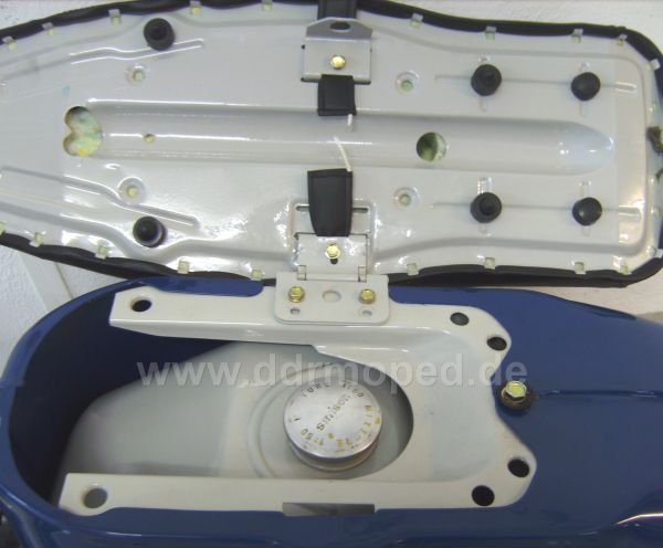

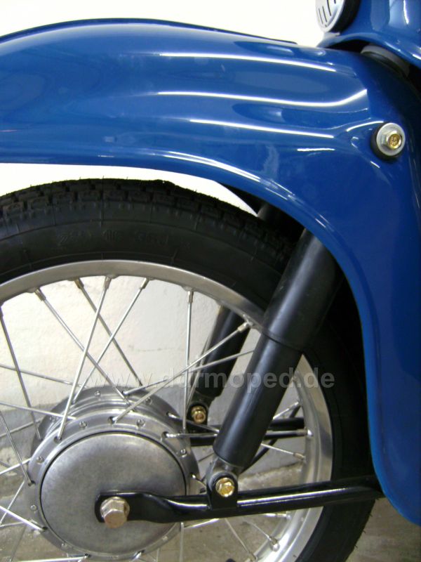

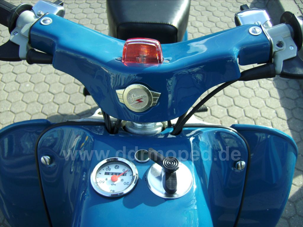

Neumi83
Geschrieben am: 24.03.2011, 16:24
Beiträge: 1262
Mitgliedsnummer.: 3755
Mitglied seit: 19.08.2010
nun mit goldenem Emblem und den neuen originalen Armaturen-Chromabdeckungen.
