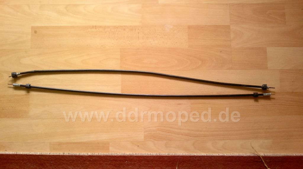

Mal ein Vergleich Original/Nachbau-Tachowelle. Unten ist die Nachbau ... Kein Unterschied vom Aufbau bzw. den Maßen.

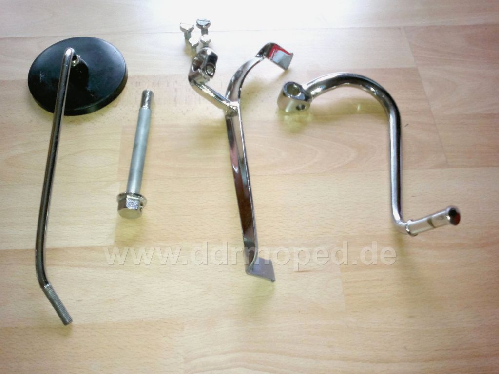

und heute kamen die Chrom-Sachen wieder zurück. Schaut gut aus.
Geschrieben am: 27.04.2011, 21:20
Nochmal: Ich empfehle ausdrücklich Tachowellen von TAFLEXA ! thumbsup.gif

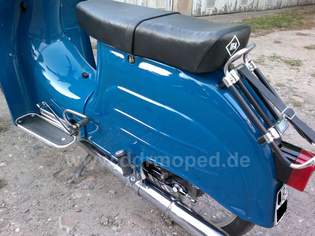

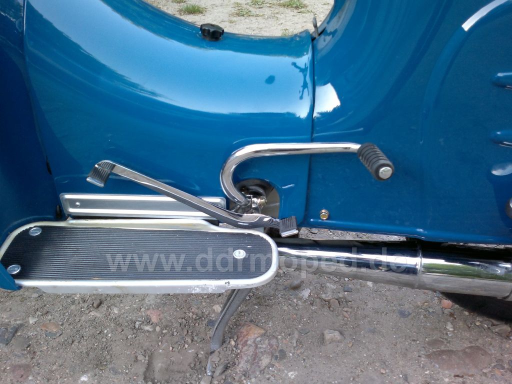

so, heute mal, etwas verspätet die Chromteile verbaut.
Achse, Spiegel, Schaltwippe, Kickstarter

Geschrieben am: 07.05.2011, 21:58
Fehlen noch die Schaltwippenbeläge .

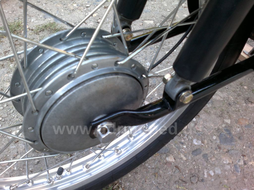

da ich gleich noch auf außenliegenden Bremshebel umgebaut und noch andere Kleinigkeiten erledigt habe, kam gleich noch der Panzer runter und die Gepäckträger-Schrauben wurden noch gg ESKA-Schrauben getauscht. wink.gif

Geschrieben am: 07.05.2011, 22:00
Geschrieben am: 07.05.2011, 22:03
Ja, ich seh's .
Neumi83
Geschrieben am: 07.05.2011, 22:07
Beiträge: 1262
Mitgliedsnummer.: 3755
Mitglied seit: 19.08.2010
ja, hatte der Vorbesitzer falsch zusammengebaut. Bremsen funktionieren jetzt zufriedenstellend wink.gif
Geschrieben am: 08.05.2011, 11:59
Die neue Hinterradbremse kam ja bereits nach und nach Ende 1972 auf .
