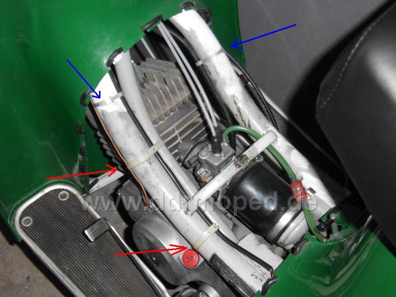

Eins kommt wie oben geschrieben an den Bremsbowdenzug , und unter der Haube siehts m.W. etwa so aus :
Mit dem oberen Lochband ist das Luftführungsrohr mitbefestigt , mit dem unteren nur das Kabel zum Rücklicht.
Ich habe da ein Bild in einem Buch (das war aus einem Simson-Prospekt rauskopiert) gesehen , da war das so gemacht .
Gruss,
Raffi
P.S.: Dass der Vergaser von Bing ist weiss ich , den hat mein Vorbesitzer da reingebaut , und weil er ausgezeichnet läuft bleibt er auch da ... wink.gif

plus das 1 Band an der Schwinge vorn um den Bowdenzug zu befestigen, also 4 Nippel insgesammt.

An der Hinterradschwinge wird das Massekabel für den Bremslichtschalter mit Alu-Kabelband der Länge 137 befestigt . Die Kabel entlang des linken Rahmenrohres ebenfalls mit 3 Kabelbindern dieser Art . Der Ansaugschlauch wird mit Knopfkabelband der Länge 169 fixiert . Knopfkabelband kommt dann noch rechts an die Vorderradschwinge, um den Bremsbowdenzug zu befestigen . Am Lenkerrohr sind neben den Klemmstücken (Armaturen) auch rechts und links Alu-Kabelband 137 zum Halten der Kabel und Bowdenzüge . wink.gif
Geschrieben am: 09.05.2011, 07:07
Hiesse also dass das untere Lochband auf meinem Bild einem Alukabelbinder weichen müsste ?
Alex, Gruss und Danke für die detaillierte Antwort ,
