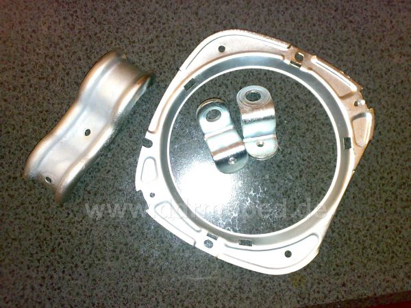

Gestern konnte ich endlich ein paar Teile vom Verzinken abholen, bis auf das Blinkgeber-Gehäuse ist es schick geworden. Beim gehäuse hatte ich nach dem Sandstrahlen mal Klarlack drüber gemacht, den hat das Entlackungsbad leider nicht mit runter bekommen. cry.gif

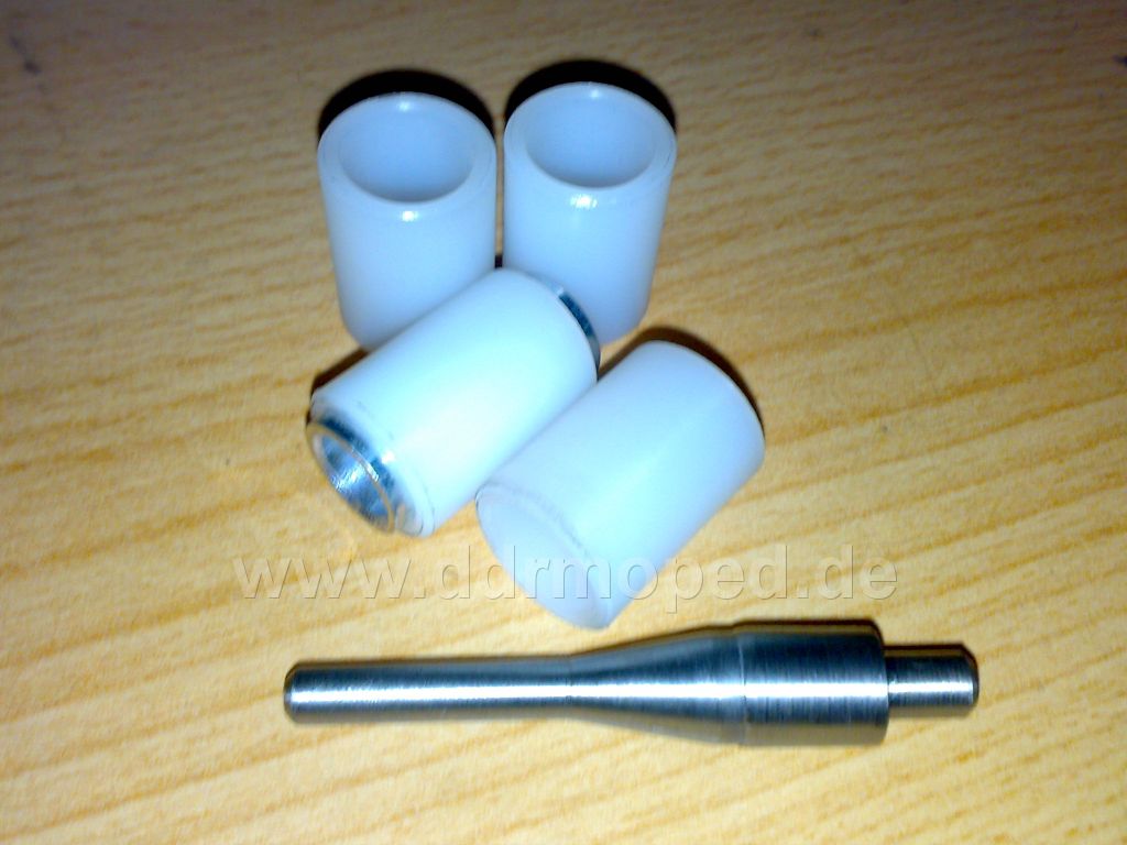

Ich hatte ja bekanntlich wie so viele auch mit den Gummi-Buchsen für die Schwinge massive Probleme.
Da lag doch in der Werkstatt noch bissl PA-Rund rum und schwupp-diwupp hab ich mir mal 4 Schwingen-Buchsen aus Polyamid gedreht.
Wenn am WE meine restlichen Sachen vom Lack zurück kommen, geht es dann endlich weiter
Gestern hatte ich mir noch schnell die Kolbenbolzen-Montierhilfe gedreht. Geht zwar auch ohne, aber naja smile.gif

Die Buchsen aus PA sind zwar schön und gut, aber man macht sich auf Dauer die Schwinge kaputt, denn das Material ist einfach zu hart und die Kräfte werden auf die Schwinge übertragen. Ich würde lieber wieder Gummibuchsen montieren.

wenn MZA bei Ihren Chinesen mal passende Gummi-Buchsen herstellen würde ... cry.gif Ich habe zwar noch 2 Gummi-Buchsen hier (bisher ist ja nur die hintere bestückt), aber ich trau mich nicht wirklich die vordere Schwinge jetzt auch noch so zu vergewaltigen, dass die sch.... Dinger da reingehen.
Gibt es irgendwo Langzeiterfahrungen von Leuten mit PA-Buchsen ?
Wenn der Gummi so zusammengestaucht wird, wie bei der Montage in der Schwinge, dämpft der aber sicher auch kaum noch.

Dass von den "Kräften", die da plötzlich wirken und nicht mehr im Herkules-Gummi abgefangen werden, irgendetwas innerhalb der gesamten Lebensdauer des Fahrzeugs brechen würde, das kann man sich getrost streichen. Das ist nur wieder eine neue Ausprägung von "was nicht original ist, kann gar nicht funktionieren und darf man auch nicht haben wollen".
Die meisten Hinterrad-Schwingen verrecken daran, dass sie zu weit nach rechts kommen und sich dann an Fußrastenträger und -schraube tiefe Einkerbungen scheuern. In dem Zustand herrscht dann höchste Bruchgefahr.
Auf MZA muss man hier gar nicht schimpfen - auch die Gummis der (immer noch verfügbaren) originalen Neuware Hinterschwinge sind spätestens nach 15000 Kilometern durch, selbst bei der Schonung in der Halbautomatik-Schwalbe. Das habe ich jetzt in der Fahrschwalbe zweimal hinter mir - seitdem sind PA-Buchsen drin.

mir ist es (als Zerspanungsmechaniker) dennoch absolut unbegreiflich, warum man nicht einfach die Dinger so konstruiert, dass sie ohne Weiteres mit "mittlerem Druck" montiert werden können. Hülse in Gummi -> Außendurchmesser messen -> den dann ca. 1 1/10 mm größer als den Innendurchmesser der Schwinge und gut. Aber nicht Millimeter größer !!!
Dazu brauch man eigentlich weder eine Ausbildung noch ein Ingeneurs-Studium, das ist, finde ich, logischer Menschenverstand. rolleyes.gif
