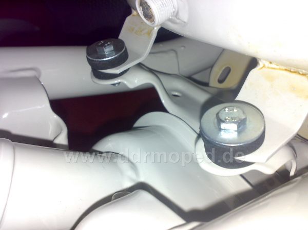

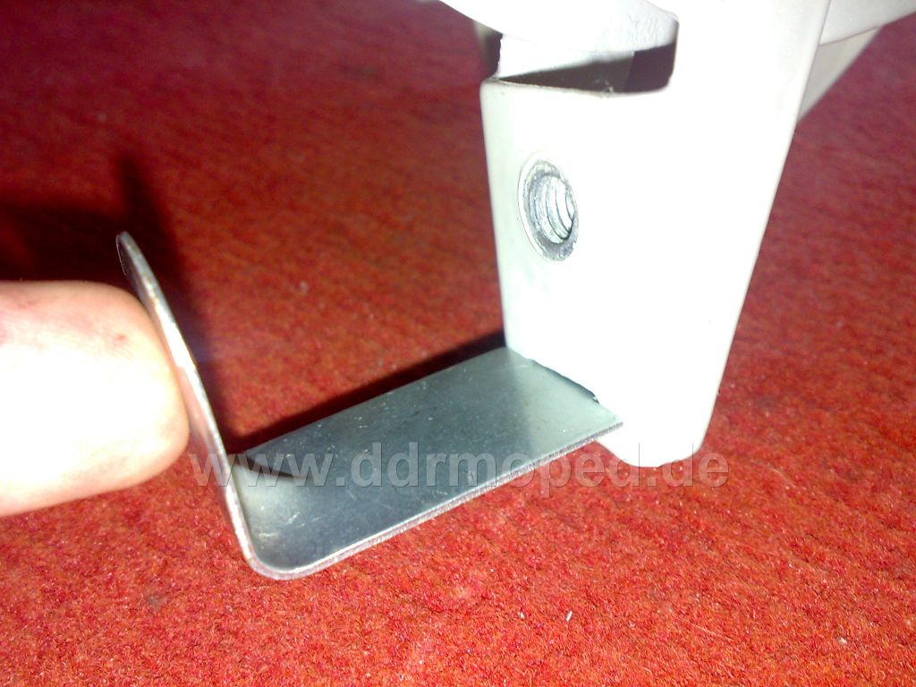

Ist das so hier richtig ? Die Hülse innen ist trotzdem zu kurz, es schleift am Gummi. Da dreh ich mir in der Arbeit nochmal eine etwas Längere.
Neumi83
Geschrieben am: 19.12.2010, 14:53
Beiträge: 1262
Mitgliedsnummer.: 3755
Mitglied seit: 19.08.2010
so ist es jetzt denke ich richtig _clap_1.gif ich verwende übrigens teilweise selbstsichernde Muttern. Finde ich etwas beruhigender.
Geschrieben am: 19.12.2010, 19:09
Sieht soweit richtig aus mit dem Sicherungswinkel und der Tankbefestigung! _clap_1.gif
Mfg Andreas
Geschrieben am: 19.12.2010, 23:37
