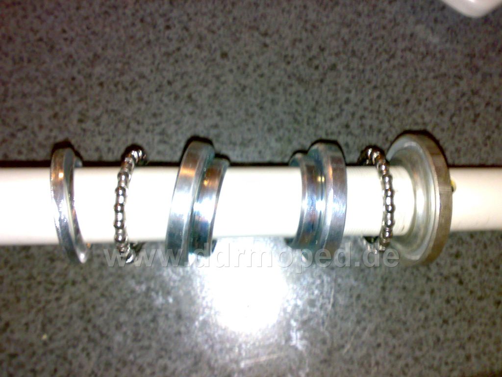

hätte nochmal zu dem Lenkkopflager die Frage, ob das so hier richtig ist. Finde nirgends mal ein aussagekräftiges Bild. rolleyes.gif Ich kann nämlich unten abschleifen was ich will, der unterste Chromring kommt nicht soweit runter, dass ich oben alles festschrauben kann rolleyes.gif
Geschrieben am: 22.12.2010, 21:08
QUOTE (Neumi83 @ 22.12.2010, 17:12)
Hey, der unterste Chromring ( Lagerlaufring ) in deinem Bild links, muss aber richtig fest auf deinem Schwingenträger sitzen, das muss straff-saugend auf einander passen.
Da wirst wohl noch bissl was von deinem neuen Lack runterschleifen müssen... Sonst wirds nix rolleyes.gif

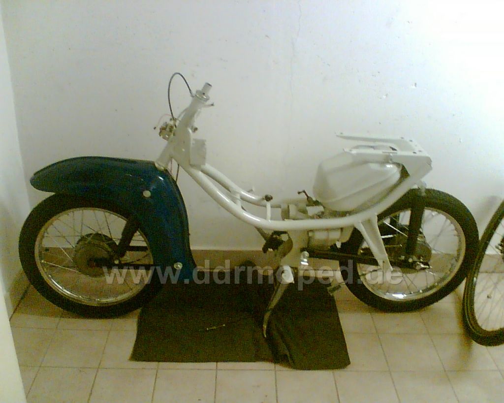

Schwinge, Kotflügel usw sind drin. Das war ein Akt !!
Da der Lackierer das Hauptständerführungsrohr auch zulackiert hat und somit der Bolzen nicht mehr durchpasst, heißt es jetzt: Freischleifen .... Sch...Arbeit.
Wären diese ganzen Hindernisse nicht, stände das Vögelchen schon längst auf eigenen Beinen wink.gif
Ich bin eigentlich froh, wenn er endlich im Keller steht. Momentan ist ja noch das WoZi belagert und das drückt mir langsam aber sicher ordentlich aufs Gemüt. rolleyes.gif

so, Hauptständer & Vorderrad dranne, morgen provisorisch, bis die anderen Teile kommen das Hinterrad rein und dann steht das Schwälbchen auf eigenen Füßen.
Leider hat am 25.12. mein Handy beim SW-Update das Zeitliche gesegnet, somit muss ich mich momentan noch mit einer alten 1MP-Handycam zufrieden geben. Die Bilder erspar ich Euch laugh.gif
Aber farblich schaut das Vögelchen sehr schön aus.
Ps. sehe ich das richtig, dass die Fußbremshebelfeder am Hauptständer befestigt wird ? Wenn ja, scheint die gelieferte Feder von MZA um Längen zu kurz zu sein ?!

Heute war ein kleiner historischer Augenblick, das Schwälbchen, kam aus der Wohnung wink.gif und steht nun auf eigenen Füßen.
Was mich nur stutzig macht, wenn ich sie auf dem Hauptständer stehen habe, steht sie trotzdem noch auf beiden Rädern. Muss zwischen Rahmen und Hauptständeranschlag noch ein Distanzstück oder so ?
Die Rahmenfarbe wirkt auf den Bildern wie weiss, ist aber in real hellgrau wink.gif
Ps. ich liebe die tolle Bildquali meines alten Handy`s biggrin.gif Wahnsinn, dass die 1MP-Cam vor 5-6 Jahren der absolute Hit waren _clap_1.gif
Bei dem Kabelbaum werde ich viele Kabel neu machen (müssen), und dazu auch gleich mal die passende Farbe wählen !! rolleyes.gif
