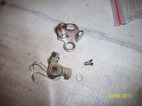

N`Abend, wollt mich mal wieder melden. Hab endlich mal wieder am KR50 gebastelt. Letztes Jahr hatte ich ja noch einen neuen Unterbrecher bestellt und wollte den einbauen, habs aber dann gelassen. Kann man getrost unter der Rubrik `Nachbauschrott`verbuchen. Ich hatte ja schon gelesen das man an den Nachbaudingern bissel dranrumfeilen muß damit sie überhaupt passen und eingestellt werden können, hab ich auch gemacht. Als ich dann das Kabel anschrauben wollte sah ich das die Schraube dazu nicht geeignet war aufgrund ihres von Haus aus defekten Gewindes. Der Hammer hat bestenfalls Ähnlichkeit mit dem Original.

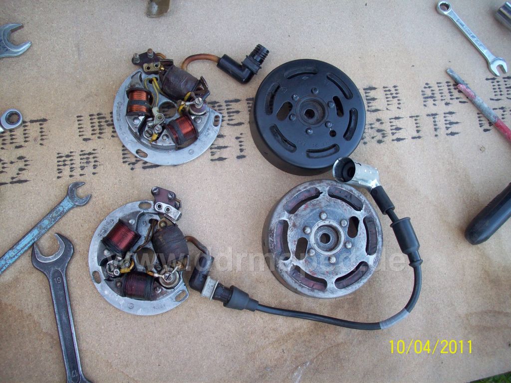

Als nächstes hab ich mir im Dezember bei ebay eine gebrauchte Grundplatte mit Polrad geholt, natürlich ohne Funktionsgarantie. Bin allerdings erst heute zum Einbau gekommen, ihr wisst ja, im Erzgebirge dauern die Winter ziemlich lange. wink.gif
Im Bild ist oben ist die "neue" Zündanlage, unten meine "Alte".
Gruß Ronny

Also um es kurz zu machen, das schöne mattschwarz lackierte Polrad ist unbrauchbar, es eiert und schleift an der Grundplatte, hat wahrscheinlich mal jemand mit nem Montiereisen "abgezogen". Und die Zündung zündet natürlich nicht, kein Funke, warum weiß ich nicht, obs nur ein defekter Kondensator ist oder ob die ganze Grundplatte Schrott ist keine Ahnung. Hab sie jedenfalls direkt wieder ausgebaut und meine "Alte" wieder rein. Damit ist mein KR dann auch gleich angesprungen, bin sogar paar Runden gefahren ohne die Probleme vom letzten Jahr. hmm.gif
