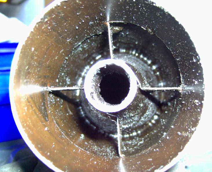

doch wie reinige ich den topf innen????
jemand eine peilung?
der topf ist total zugedestet, weil der choke.gummi festsaß...
das habe ich beim vergaserreinigen gesehen, ergo die letzten
betriebsstunden immer volle pulle mit gezogenem choke gefahren
...... also viel zu fett....
bikenils
Geschrieben am: 19.02.2007, 12:25
Beiträge: 5853
Mitgliedsnummer.: 358
Mitglied seit: 26.10.2006
Also ich habe den Auspuff der 66er so gut es ging mit Waschbenzin sauber gemacht. Leider kommt man da nicht überall ran. Also das Gröbste raus. Und: Immer erst innen und dann außen!!! biggrin.gif

ehrlich gesagt, lasse ich sowas gerne über nacht weichen....
doch so ein großes becken (auch waschbenzin-liters) habe ich nicht,
naja und mit dem innen - außen geht schon, bin ja noch nicht feddisch,
mit dem polieren......
waschbenzin, na gut.

Also ich weiß nicht wies beim Moped ist mit Freifahren, aber beim Trabant/Wartburg/Barkas soll man (am besten mit Hänger) mal ne leichte Bergstrecke fahren und am besten so schnell wie möglich. Dann brennt sich der Auspuff selber frei.
Oder mal Super Tanken, durch die bessere Verbrennung ist die Abgastemperatur höher.
Trick von mir:
Ab ins freie, Endstück ab, Benzin reinblasen (Spritze, richtig schnell) und dann anlassen. biggrin.gif Wenns nicht von selbst Brennt, hinten anzünden. SO wird das gröbste freigebrannt. ABER: Nicht zu empfehlen mit empfindlichen Nachbarn (Blaue Wolke) und im inneren. Und wie immer bei meinen Tips: Auf eigene Gefahr, keine Garantie!
Ich hab meinen Sr-Auspuff auf den Ofen gestellt und kräftig geheizt. Dann nach einiger Zeit Feuerzeug dran und Türen auf. ph34r.gif

@ Toni Genau das funktioniert bei 2T Autos, aber Simsons mit 2T, sind für sowas zu klein biggrin.gif
Durch den geringen Hubraum, "heizen" sie nicht genug.
@ Hisi.
1. Auspuff ab, Benzin rein und anzünden.
2. Auspuff ab, Backofenreiniger rein, einwirken lassen, ausspülen.
Mit Waschbenzin kommt man da wirklich nicht allsoweit.

genau, wo ich doch so ein fanat und verfechter des backofensprays bin !!!!
wie auch immer, wird sofort probiert....

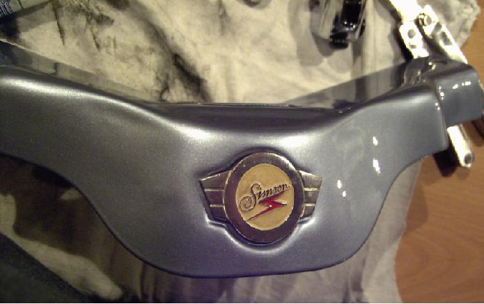

ich halt's nicht mehr aus, muß ich euch zeigen,
als erstes (wobei das noch nicht dran ist!) habe ich das
alte logo geputzt, ausgerichtet und eingesetzt, in die alte, neue
lenkerschale...... ich find das so sau-irre
farbe erkennt man schlecht, eine art taubenblau-metallic
irgentwo habe ich das mal gesehen und (oh mein gott, was
sagt jetzt der gute nils...??!!) ich find es sau elastisch!
morgen der vorderbau, mit tageslichtbildern.... trotz regen!!
