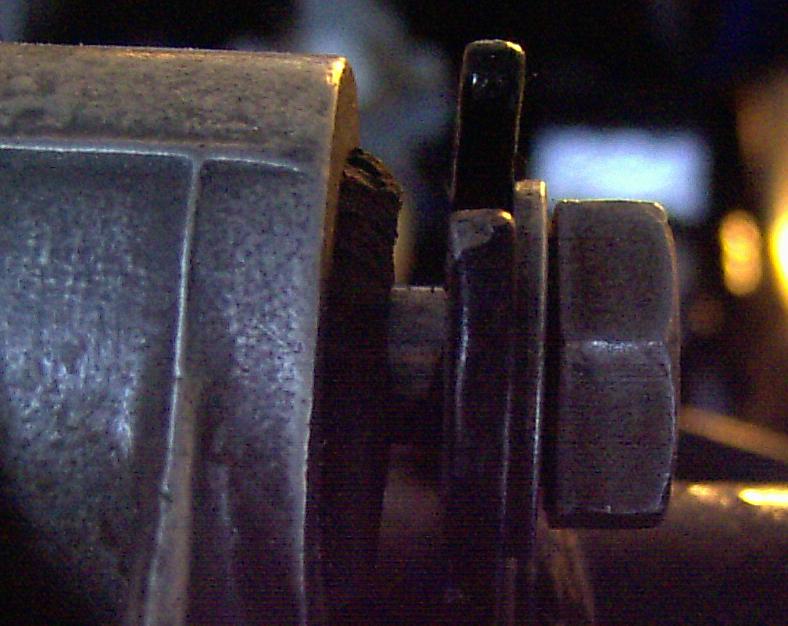

ich trample momentan etwas auf der stelle, weil ich gerne
den gesamten unterbau fertig gehabt hätte, doch es fehlen der
topf, besser der krümmer und die blechteile vorn, sind beim lackierer.
eigentlich wollte ich das moped schon auf die räder stellen, doch so muß
ich auf dem boden rumkriechen.... lästig...
deshalb mal eine frage an die werte fachgemeinde, bevor ich den
vorderbau einsetzen kann und mit ihm den gesamten lenkerbereich,
muß ich den motor fest machen.
schaut euch mal bitte die bilder an und ihr werdet feststellen, dort
einen spalt zu erkennen. kann ich diesen mit beilagscheiben füllen?
nach meinem unmaßgeblichen fachvberständnis würde ich es tun, damit
ich einen kraftschluß zwischen rahmen und silent-buchse des motor
-auges habe.
bei der demontage ist mir das nicht aufgefallen.... guckt ihr mal hmm.gif _uhm.gif cry.gif
vielen dank für hilfreiche antworten...

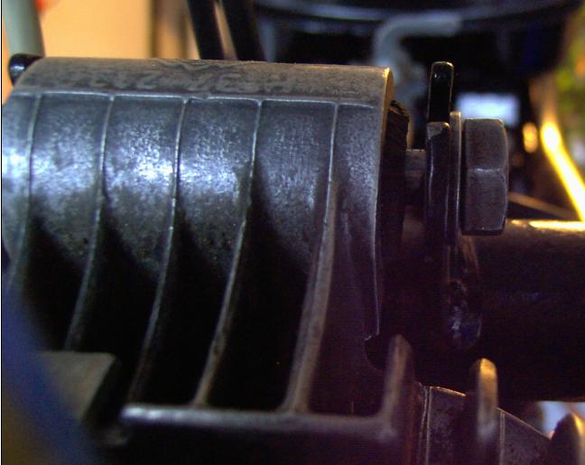

hier das zweite bild.....
um das vorher aufzuhellen, erst wenn ich den unterbau fertig habe,
wollte ich das mopedd'n auf die räder stellen, denn jetzt steht es auf
den montageböcken, sehr hilfreich für den "älteren" hisi.....

_uhm.gif war es vorher Kraftschlüssig? Hast Du ertwas verbogen? Normal ist ein Spalt von etwa 1mm . Wenn Du die Schraube "g´scheid oaziegst" ist es dann Kraftschlüssig. Wie breit ist dein Spalt rolleyes.gif tongue.gif cry.gif Meinst Du nicht,das zieht sich soweit,bis es bündig ist?
MfG. Christian M.

nun hab ich allen mist fotofiert, aber das nicht,
beim auseiandernehmen ging alles sehr einfach und leicht,
kein verbiegen der rahmenlaschen usw. usf....
tja und fest muß es vorher gewesen sein..... hmm.gif _uhm.gif hmm.gif cry.gif
ich werde morgen mal sehen, was geht der spalt sind locker 3-4mm
auf dem pic siehst du rahmenlasche und beilagscheibe....
sehr eigenartig...

Hallo Hisi,
wenn die Aufhängung fluchtet, lege einfach gleichmäßig auf jede Seite Ausgleichscheiben zwischen, bis der Motor keinen Spalt mehr hat.
Gruß Hille
Geschrieben am: 10.03.2007, 00:37
Nun muss ich die Herren aber doch mal fragen: Wie funktioniert so ein Gummielement/Lager/Dämpfungsglied/Silentblock?
Die Innere, auf Übermass gefertigte 8mm Buchse ist einfach, wie bei jedem "Silentblock" 3mm länger als die äussre Hülle. Die wird also auf "Pressung" am innreren "Drehpunkt" angeschraubt und über das einvulkanisierte Gummielement wird in Maßen Axial- und Radialkraft absorbiert.
D.h. Hisi. : Innen krachfest angezogen, ev. unter Zuhilfenahme von Beilagen. Aussen auch: aber nicht kraftschlüssig an/mit derselben Stelle, wie Innen.
Dann klappts auch mit der Drehung/Dämpfung biggrin.gif
Grüsse Norbert

also norbert, ich verstehe den silentblock/element als schwingungs-
dämpfung am rahmen. die innere hülse ist länger (übermaß); demzu-
folge kann der motor über das auge und dem gummi "wandern", sich
ausdehnen, was auch immer. soweit richtig und verständlich.
ich muß jedoch im vorliegenden bleistift die innere hülse fest-knallen,
damit ich die schraube nicht verliere und die ganze sache "brummt".
ich kann für meinen teil nicht ausschließen, beim reinigen eventuell die
laschen verbogen zu haben, wie auch immer, ich mag nicht biegen!
also werde ich mit beilagscheiben (und zwar so, wie der motor jetzt liegt,
bzw. sich gelegt hat) rechts "füttern" und dann anziehen. ferdsch.
mir ging es auch darum festzustellen, ob ich nicht ein "pfurzel"-teil
vergessen habe, scheiben ect.....
alsdann, vielen dank der gemeinde.

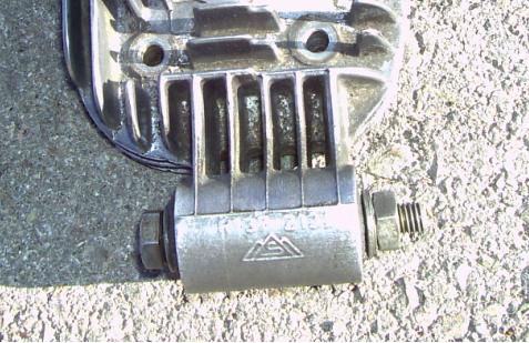

so habe ich den kopf abgebaut fotofiert...
