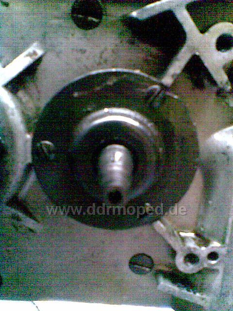

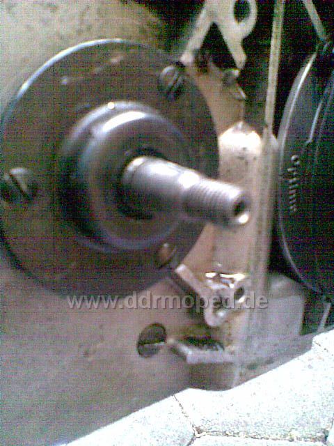

Das ist Linksgewinde und es löst sich wenn du anrollen läßt oder die Kraft andersrum auf das Ritzel wirken läßt... Sicherungsblech gibts dort original keins nur ne Federscheibe. Was dreht sich denn wenn du den Motor aufgebockt mit eingelegtem Gang laufen läßt? Die Welle sollte sich doch drehen???
Wenn der Keil weggeschert ist läßt sich das Ritzel leicht ohne Abzieher abbauen sonst besorg dir nen Abzieher... Früher oder später brauchst du den sowieso!
Wombat45
Geschrieben am: 07.11.2010, 15:52
Beiträge: 4821
Mitgliedsnummer.: 3758
Mitglied seit: 20.08.2010
Hi Thomas

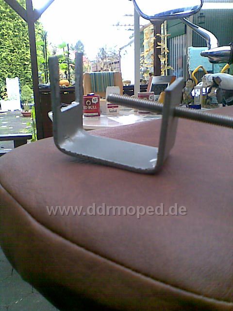

Hab mir mal eben nen Abzieher gebaut, 5 Min Arbeit, und schon war das Ritzel ab.
Hattest Recht, der Keil ist weg. Fotos folgen, sind aber nicht sehr gut .
Der Rest vom Keil sitzt bombenfest . Muß ich wohl leichte Gewalt anwenden.
Mfg. Frank
Mfg. Frank

So, jetzt kann ich erstmal einige Keile bestellen.
Das was man braucht ist natürlich nicht da.
Jetzt darf ich die ganze Woche mit dem Fahrrad zur Arbeit fahren ,Klasse cry.gif cry.gif .
Mein Auto hatn Getriebeschaden , steht auch in der Werkstatt. Und ich hasse Fahrradfahren . Besonders wenn ich um 3 Uhr Morgens fahren muß.
Danke für deine Hilfe Thomas.

Der Keil hat lediglich die Funktion das Ritzel beim Festschrauben zu halten. Über den Keil wird keinerlei Kraft übertragen, sondern nur über den Konus. Daher weiß ich nicht so genau wozu der Keil beim Kettenritzel überhaupt da ist.
Halt das Kettenritzel fest und schraub die Mutter drauf. Das sollte such ohne Keil gehen
Gruß Dirk
mobiler4
Geschrieben am: 07.11.2010, 19:33
Beiträge: 5298
Mitgliedsnummer.: 1733
Mitglied seit: 15.12.2008
... und mach alles schön mit Bremsenreiniger Furtztrocken.
Wichtig ist auch, dass die Abtriebswelle noch glatt und konisch ist sonst wird Dir das wieder passieren ohmy.gif cry.gif
schönen Gruß Tony
schönen Gruß von der Küste
Tony
Nugenau
Geschrieben am: 07.11.2010, 22:54
Beiträge: 2972
Mitgliedsnummer.: 2705
Mitglied seit: 25.09.2009
Früher als man nicht einfach was bestellen konnte, was man gerade mal brauchte, in der Zeit die manchmal etwas verklärt wird, haben wir uns damit beholfen den Keil (Halbmond) aus einer Unterlegscheibe oder einem anderen flachen und runden Metallteil herauszusägen. Das hält den eventuell auftretenden Scherkräften zwar nicht wirklich Stand, aber als Führung, zbs. für das Polrad war das Teil ausreichend. thumbsup.gif

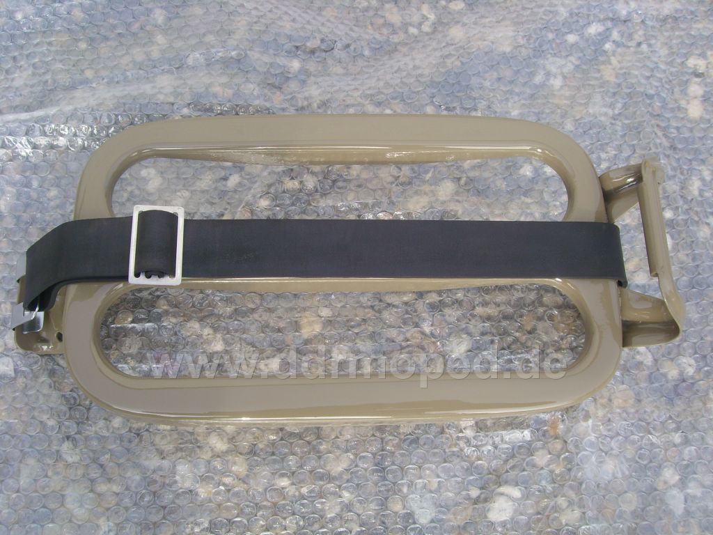

Hab nochmal ne Frage. Wie sieht das Spannband vom Gepäckträger aus ?
Und wie wird es befestigt?
Blöd, jetzt sinds doch 2 Fragen. Schön wäre ein Foto davon.

Ich habe nur das eine Bild, ich hoffe dir reicht es hmm.gif ?
Das Gummiband wird hinten durch die drei Schlitze angebracht! Wie genau kann ich dir leider per Bild nicht zeigen. Es ist eine kleine Fitzelei, aber es bekommst du hin wink.gif !
Vieleicht kann einer ein Bild von den drei Schlitzen+Gummiband dem Frank zeigen thumbsup.gif !
Hilft mir schon viel weiter.
Krieg ich schon irgendwie hin.

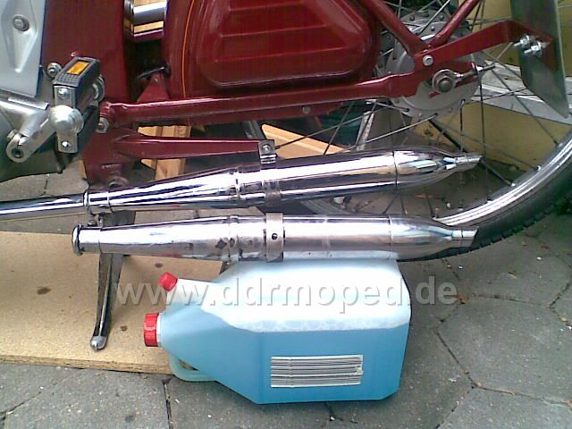

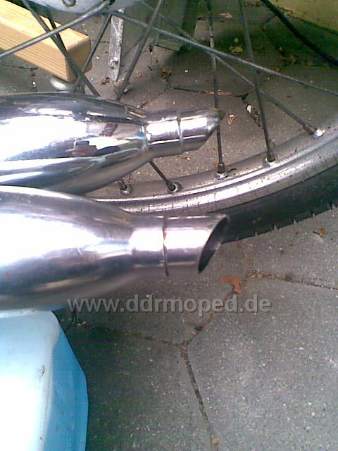

Beim aufmachen dann die Überraschung, ein Ausspuff.
Ist der vom SR2 . Sieht ganz anders aus als meiner.
Endstücköffnung grösser und etwas kürzer.
Bilder folgen.
