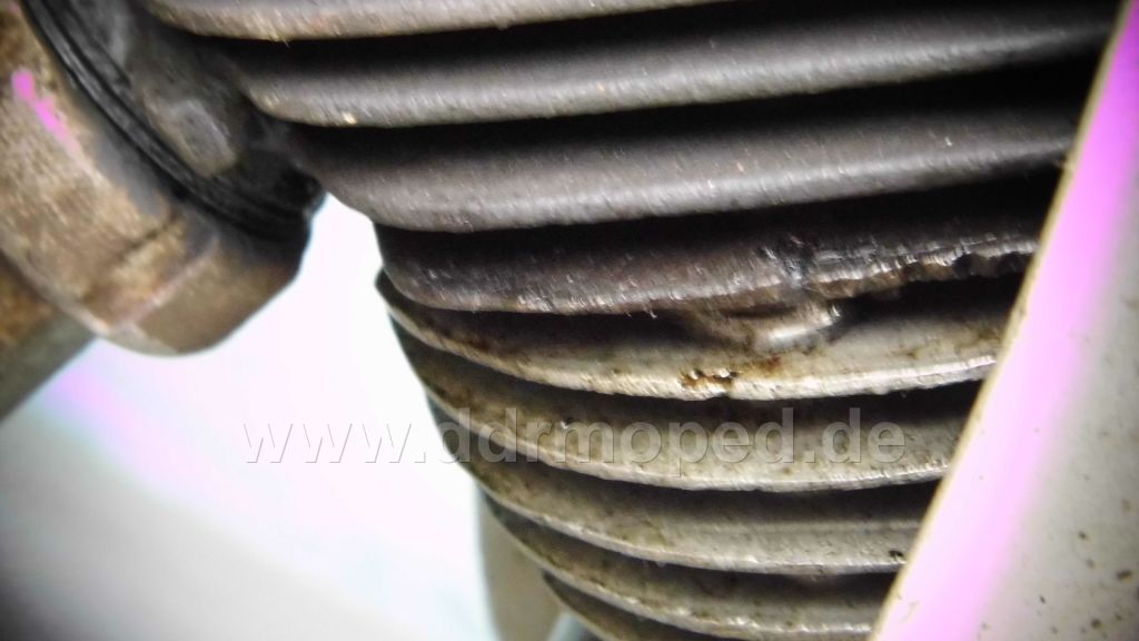

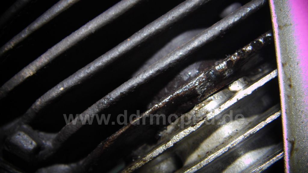

Mal wieder ein neues Problem cry.gif .
Bei einer Fahrt von knapp 38 km ging der Motor während der Fahrt aus. Sofort Kupplung gezogen und rechts ran. Hörte sich an wie ein Kolbenklemmer. Angetreten und lief sofort wieder.
Ab nach Hause und als mein Blick auf den Motor fiel hab ich das gesehen. Alles voller Öl.
Wombat45
Geschrieben am: 20.06.2013, 11:25
Beiträge: 4821
Mitgliedsnummer.: 3758
Mitglied seit: 20.08.2010
auch alles voll geschmiert
Mfg. Frank
Meine Essi`s
57er "Klick" " Verkauft "
Patina SR2E "Klick" Verkauft
73er Star"Klick"
Wombat45
Geschrieben am: 20.06.2013, 11:27
Beiträge: 4821
Mir kommt es so vor als wenn sich hier die Dichtung verabschiedet hat
