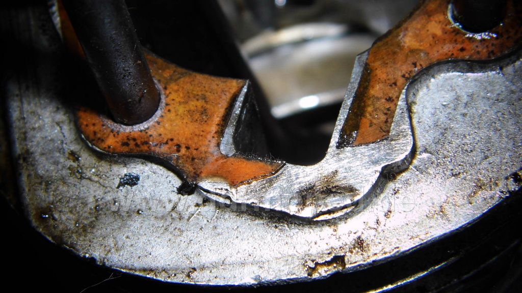

So hab nun den Zylinder gezogen und den Kolben entfernt. Ging sehr leicht .
Mit der Dichtung hat sich bestätigt.

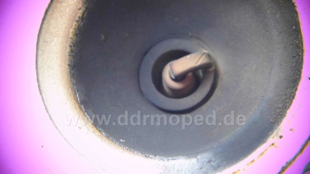

Kerzenbild sieht ganz gut aus

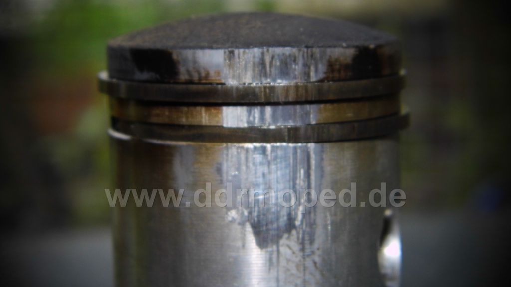

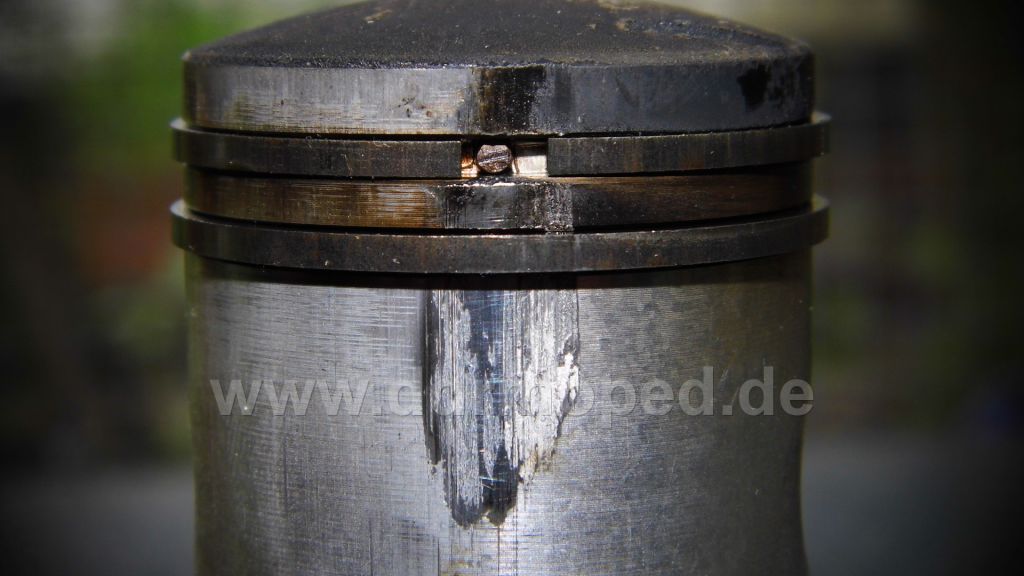

Der Rest leider nicht cry.gif . Der Kolbenklemmer
Wombat45
Geschrieben am: 20.06.2013, 19:05
Beiträge: 4821
Mitgliedsnummer.: 3758
Mitglied seit: 20.08.2010
andere Seite

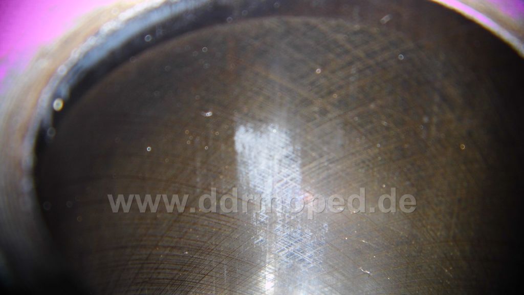

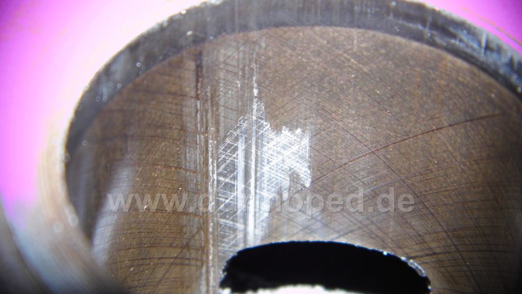

Der Zylinder von innen
Wombat45
Geschrieben am: 20.06.2013, 19:11
Beiträge: 4821
andere Stelle. Man spürt nichts wenn man mit dem Finger drüber geht. Nun Ist die Frage was man machen kann . Noch keine 800 km gelaufen.
Geschrieben am: 20.06.2013, 19:45
Nimm die feine Seite einer Nagelfeile und schlichte die Klemmspuren und weiter geht´s.

Geschrieben am: 21.06.2013, 06:22
Der ist zu warm geworden für den Zylinderdurchmesser. Die Klemmspuren sind genau gegenüber, also hat er sich an der Stelle zu stark ausgedehnt. Mit dem Schlichten nimmst du ca. 1/100mm weg, was an der Stelle das Laufspiel erhöht. Das ist früher eine gängige Methode gewesen: Kolbenklemmer verursachen, Druckstellen beseitigen.
Es gibt auch Klemmer, da ist der Abdruck an der einen Seite oben und an der anderen Seite unten oder nur einseitig. Wenn es vorn und hinten ist, kommt es vom Kolbenkippeln. Wenn es an den Seiten ist, von nicht ausgewinkelten Pleuel.
