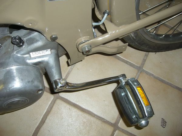

Geschrieben am: 13.01.2007, 23:00
Hallo Mucki,
vor ca. 1 Jahr habe ich bei ebäx einen Satz gut erhaltener Arme inkl. der originalen Pedale regelrecht verhökert: Endpreis 21 Eus+ Versand. Ich Idiot...
Heute, oder schon kurz danach, ärgere ich mich zu Tode. Ich komm eigentlich garnicht drüberweg. Es muss Jever gewesen sein.
Vielleicht ergibt sich die Gelegenheit mal wie bei mir oben. ermm.gif Bis dahin geht der 1er Motor auch mit den 2er Pedalarmen. Kommt Zeit, kommt Pedalarm biggrin.gif
(das Maß ist übrigens 160mm; Mitte Loch zu Mitte Loch)
