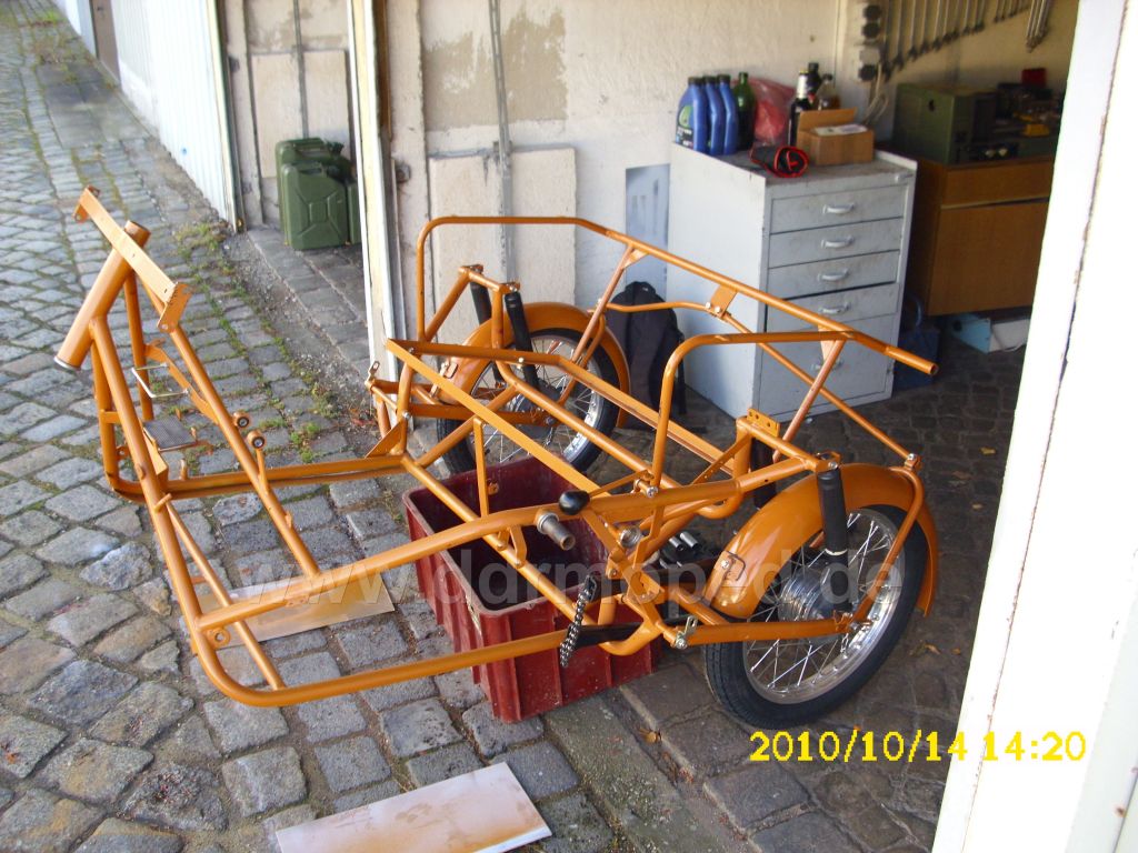

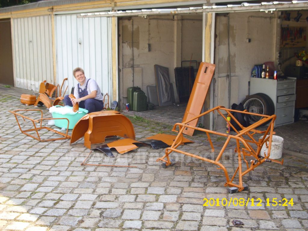

So,ich bin ein gutes Stück weiter mit dem Duo,es ist komplett zerlegt,alle zu verzinkente Teile(600 insgesamt)sind aussortiert,gehen nächste Woche in die Galvanik,es gab dabei zwei Farbtöne-einmal silber(blauzink) und die meisten Teile vor allem wie Scheiben u.Sechskantschrauben sowie viele anbauteile haben gelblich schimerntes Zink gehabt.siehe bilder unten.Ja,und mit meiner freundin zusammen haben wir alle Lackteile komplett entfettet und gewaschen,und ich muss sagen,der Lack ist echt gut erhalten,es gibt nur sehr sehr wenig Rost,meist war alles durch ölige rückstände gut konserviert.Ich habe festgestellt,das der schwarze spraylack sogar mit Benzin entfernbar ist,der orange leidet darunter gar nicht,und bei den schweissnähten am Rahmen hatt man damals ganz schön geschluddert! Mal davon abgesehen,das der Lack jede Menge Tropf.-bzw.Laufnasen hattt und viele Teile wie Rohre und Streben nicht passgenau zueiander verbunden worden sind,habe ich an einer Stelle noch ein Stück überlackierten Schweissdraht endeckt,so ca 1cm lang und einfach vom Schweisser drangelassen,anstatt ihn abzuzwicken,also ich muss schon sagen,wenn einer das heute... ohmy.gif
Naja,egal,macht es vieleicht zu einem Unikat,auf jedem Fall ist das entfetten eine Schweinearbeit,ich mache das mit Benzin,aber es hatt sich gelohnt,alles ist blitzeblank und das meiste kann ohne überarbeitung eingebaut werden.Die nächsten Schritte werden dann wohl der Motor sein,der wird mit neuen Simmerringen ausgestattet und die Zündung überprüft(Zündzeitpunkt zB.),Räder ausspeichen und zum Neueinspeichen geben,und den Kleinkram wie Elektrikteile usw durchgecheckt,also noch viel zu tun.
Enrico
ENIGMA
  Geschrieben am: 11.09.2010, 21:02
Beiträge: 2434
Mitgliedsnummer.: 2215
Mitglied seit: 11.05.2009
Das obere Bild ist nur eins von sieben,den gerade Schrauben,Unterlegscheiben und Muttern sind hunderte am Duo verbaut,sind so in etwa 3 Kilo Gewicht!!! blink.gif
Bild unten: Mein fleissiges Liessl,die Manu.... rolleyes.gif

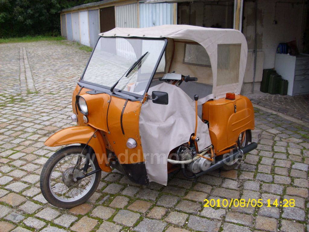

so,etwas Zeit ist nun vergangen,mein Duo wird eben von mir wieder aufgebaut,und meine blöde Katze hatt eben beim drüberlaufen über die Tastatur mein langen Bericht gelöscht,darf ich wieder anfangen... dry.gif
Kurz und schmerzlos:
Ich habe sämtliche Schrauben,Muttern;Scheiben ect wiederverwendet,sprich blau und gelb verzinken lassen,die meisten Teile wurden nur gereinigt,grosse Bleche Dank Farben Docs Lack ausgebessert.Das war nicht ganz einfach,weil der Glanz nicht immer so schön perfekt ineiander geht,aber das wird noch mit Hartwachs korrigiert so gut es eben geht.Das Duo soll ja noch gebraucht aussehen,deshalb habe ich nicht jede Beschädigung an den Lackierten Teilen geschönt.Mit viel Mühe habe ich den schwarz lackierten Underboden aus Holz wieder hergestellt,und die DUO Beschriftung vorn und hinten sind KEINE aufkleber,sondern echte Abziehbilder,die ich nur etwas angekratzt habe,sonst sehen die schriftzüge zu neu aus.Räder sind neu eingespeicht und mit Heidenauer bezogen,der Spitztütenauspuff ist auch neu,aber am Motor habe ich nur die Dichtungen erneuert,ansonsten belibt der 50ccm so wie der ist,den mit grad mal 6000km... rolleyes.gif Also die meisten Teile sind nur gereinigt worden,und was fehlte habe ich vom Teilmarkt bekommen.
Das Duo ist zwar fast fertig,Elektrik hatt zu meiner Überraschung auch gleich alles funktioniert,aber ich habe noch keine weiteren Bilder,aber die unten sollten erst mal reichen.Dann viel spass beim anschaunen,ich bin gespannt auf Meinungen und Kritiken!

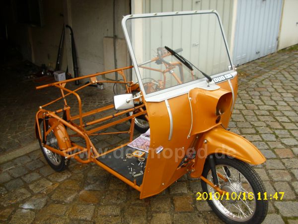

ENIGMA
Geschrieben am: 22.11.2010, 11:05
Beiträge: 2434
bild 2

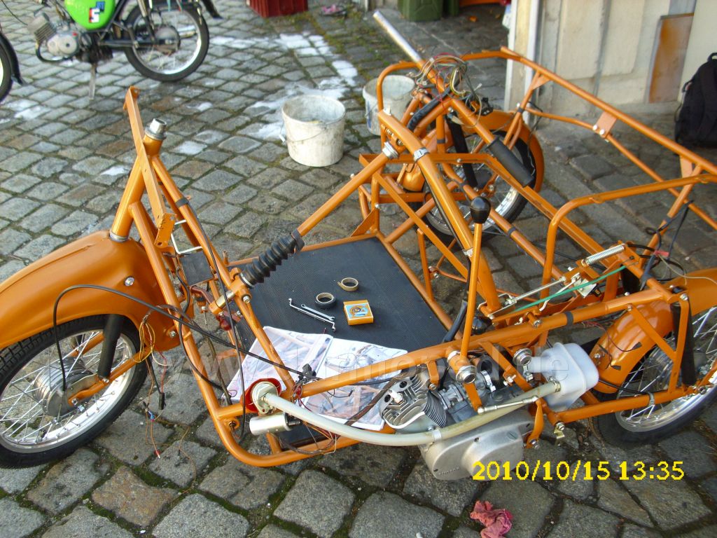

ENIGMA
Geschrieben am: 22.11.2010, 11:07
Beiträge: 2434
Bild 3

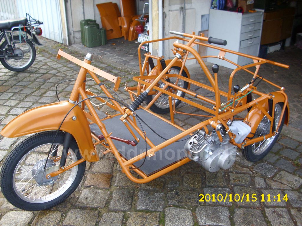

ENIGMA
Geschrieben am: 22.11.2010, 11:15
Beiträge: 2434
so,die nächsten Bilder zeigen dann das komplette Duo,bis dahin by by sagt der Enrico
