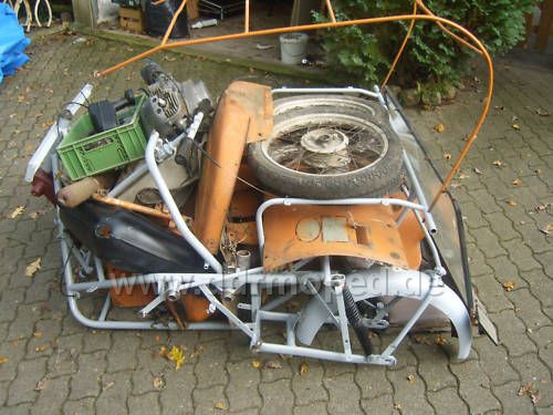

Hast du vlt mal ein Bild von dem haufen smile.gif ?

Hallo
Mein so genannter Haufen .
Sie ist bereits gesandstahlt und gepulvert worden
Die Lackierung steht auch schon bevor .
Nur der Zusammenbau wird etwas schwierig , aber mit Eurer Hilfe geht das alles
Fotos folgen
Freue mich schon auf die erste Fahrt ins grüne .
Hoffe ab März ist es soweit

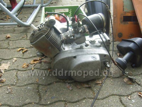

Hallo Ulf,
auf den ersten Blick würde ich nicht von einem Duo 4/2 sprechen, blink.gif sondern von einem 4/1. _uhm.gif Der gebläsegekühlte Motor ist eindeutig vom 4/1. Der Schalthebel direkt am Rahmen ist ebenso typisch fürs 4/1, desweiteren verrät das Heckblech ebenso das 4/1. Erkennbar an den Ausschnitten für die kleinen Rücklichter. hmm.gif
Welches Baujahr hast du bei deinem Duo? Vermutlich 1989 wie in deinem Namen erkennbar. Wenn´s so ist wird es eines von den letzten 4/1 sein. In diesem Jahr wurde umgestellt auf´s 4/2.
Mein Angebot zum Ersatzteilkatalog für das 4/2 kannst du also vergessen. Meine Helfestellung steht jedoch, auch beim 4/1. cool.gif

Hier der Motor
Baujahr ist 23.8.1989
Nehme deine Hilfestellung gerne entgegen Danke

passt da auch der Motor von der S51 an mein Duo ?
Motorrad-Mögling
Erstellt am 13.01.2011, 19:38
Beiträge: 142
Mitgliedsnummer.: 1246
Mitglied seit: 26.04.2008
Mit ein paar Anpassungsarbeiten kannst du auch einen M541 vom S51/SR50 etc. verbauen. Ich rate eher davon ab. Die ORIGINALITÄT geht verloren. Wenn man sich den Markt mal anschaut, wurde ohnehin schon zu viel durch Basteleien verunstaltet.
Ich denke du solltest es wieder in den Ursprungszustand versetzen. _clap_1.gif
