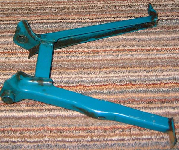

Aber nun ein ganz anderes Thema. Weiß jemand, ob es für die Schwalbe einen anderen Ständer als den Aluminium Ständer gab. Höchstwahrscheinlich gab es am Anfang einen Anderen. Aber wie sah der aus, bis wann wurde er verbaut???

Das mit dem Ständer ist auch richtig.
Am Anfang der Produktion ab Februar 64 verbaute man den Ständer vom letzten KR 50 noch an der Schwalbe. Dieser ist aus Stahlprofilteilen zusammengeschweißt.
Ähnlich dem Alu Ständer.
Auch der Spatz hatte den wohl anfangs noch dran bis Nr 2007376 lt Werner.
Der Star hatte von Anfang an schon den Aluständer.
MfG Thomas.

Ich musste an unserer 66er Schwalbe den Ständer wechseln, weil der schon mal geschweißt war und das Moped nicht wirklich sicher stand. Es war aber ein Alu Ständer verbaut, deswegen habe ich wieder einen Alu Ständer verbaut. Kann es da sein, dass an die 66er noch der alte Ständer gehört, oder wird es sowieso schwierig einen aufzutreiben?

wenn der Star Ende 64 schon den Alu-Ständer hatte, wird die 66 Schwalbe wohl auch schon den Alu spendiert bekommen haben wink.gif .

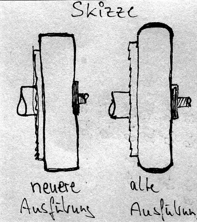

D.h. die ersten SR4-3 hatten dann aber auch schon Plaste oder? Weil mein 4869 (Bj.66) hat Plaste,aber ne andere Form wie "normal" d.h. er ist nicht ganz so kantig eher MZ ES typisch.

Hallo Christian,
das interessiert mich jetzt aber.
Der Sperber hatte schon von Anfang an Plastekettenkästen verbaut.
Mach doch mal ein Bild von diesem Kasten hier rein und wir können weiterdiskutieren.
Ich kenne nur den normalen Kettenkasten und die Nachwendetypen.

So, hab einfach mal ein Bildausschnitt vergrößert.Ich hoffe man sieht etwas die Unterschiede. Im Vordergrund der Sperber(66) und oben rechts Star (74) Kettenkasten. Der vom Sperber ist viel rundlicher.

Es tut mir ja leid aber ich kann da nichts erkennen.
Vielleicht haste noch ein besseres Bild davon oder machst später mal eins. Nicht vergessen!

Ich werd dran denken. Aber nochmal zur Erklärung. der Abdeckring zur Felge hin ist etwas kleiner und dafür ist die schmale Seite (oben,unten,hinten...) Seitlich abgerundet. Bei neueren Modellen ist der Winkel/die Kante zwischen den waagerechten,schmalen Flächen (oben,unten...) und den senkrechten Seitenfläche nahezu 90° ohne Radius/Kreisanschluss.
