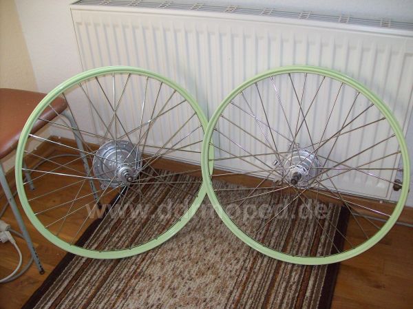

Heut habe ich die Räder vom Aufspeichen geholt...
dazu hätte ich noch eine Frage, was für eine Reifengröße hatte der SR1?
Grüße Stefan
SR1, SR2, Spatz, K50, Star, Habicht, Sperber, KR51/1S, KR51/1, KR51/2, SR50, S50N, S50B, S51, S51Enduro, Duo4-1, SL1,
Cloyd
Geschrieben am: 03.09.2010, 17:10
Beiträge: 3467
Mitgliedsnummer.: 2144
Reifengröße ist original 2x26.
mfg Toni

Geschrieben am: 03.09.2010, 17:35
QUOTE (Cloyd @ 03.09.2010, 18:10)
mfg Toni
... mit dem Zusatz "verstärkt" oder "Moped".
Cloyd
Geschrieben am: 03.09.2010, 18:52
Beiträge: 3467
Ja, natürlich Jürgen!
Oder reinforced.Das ist englisch für verstärkt.
mfg Toni
1964 Spatz, rot, patiniert

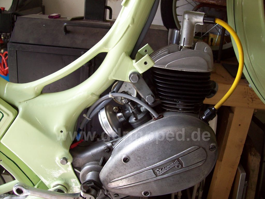

So heut gings nach langem mal wieder ein bisschen weiter ^^
Heut kam der Tank drauf und der Motor rein. ^^
Grüße Stefan

King
Geschrieben am: 18.09.2010, 12:34
Beiträge: 983
Mitgliedsnummer.: 987
Mitglied seit: 25.12.2007
den Motor verkabelt...
Grüße Stefan

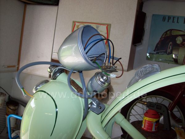

King
Geschrieben am: 18.09.2010, 12:39
Beiträge: 983
...und noch den Frontscheinwerfer verkabelt.
Grüße Stefan
Wuschel
Geschrieben am: 18.09.2010, 14:48
Beiträge: 1341
Mitgliedsnummer.: 2840
Mitglied seit: 13.11.2009
QUOTE (King @ 18.09.2010, 13:34)
Bitte bitte nimm ein anderes Zündkabel (schwarz). Das sticht ja geradezu ins Auge. biggrin.gif biggrin.gif
Möchtest du wirklich eine Hupe anbauen (war nicht dran)?? Und gibst du der Wolke noch die Farbe der Linierung?
Und hast du das wirklich alles innerhalb von knapp 2 Monaten gemacht??
Gruß Dirk
Cloyd
Geschrieben am: 18.09.2010, 16:49
Beiträge: 3467
Alle Schrauben, die den Motor halten werden immer von Links nach Rechts durchgesteckt!
Was soll die Hupe?
mfg Toni
Geschrieben am: 18.09.2010, 18:18
QUOTE (poss @ 18.09.2010, 15:56)
Woran machst du fest, dass er eine E-Zündung verbaut hat?
Auf ein paar Bildern weiter oben suche ich seit 15 Minuten den Geber, kann ihn aber irgendwie nicht finden.
An den Kabeln aus dem Motor - die gehen wie du weißt sonst einfach zur Lampe.

King
Geschrieben am: 18.09.2010, 19:45
Beiträge: 983
Also denn mal von vorne.
Also wie ihr auf dem ganz ersten Bild seht hatte er schon ne hupe also kommt sie wieder ran. Denn es ist einer der früheren BJ´e da er schon Seitendeckel hat. Normalerweise wäre er Maron aber da ich schon einen SR2 in der Farbe habe und ich diese sehr schick fand hat er diese Farbe bekommen.
Das Kabel kann ich später noch tauschen aber die Wolke muss erstmal so bleiben da ich keinen habe der sie mir anmalen könnte.
und ja habe ich alles in knapp 2 Monaten gemacht.... nebenbei restauriere ich noch ne Duo...
Grüße Stefan

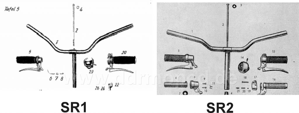

ich hätte da nochmal eine Frage wegen dem Lenker.
Welcher ist der richtige? Der gleiche wie beim SR2??
Grüße Stefan
Wolfgang
Geschrieben am: 19.09.2010, 17:34
Beiträge: 2979
Mitgliedsnummer.: 195
Mitglied seit: 14.01.2006
Die Lenker sind unterschiedlich.

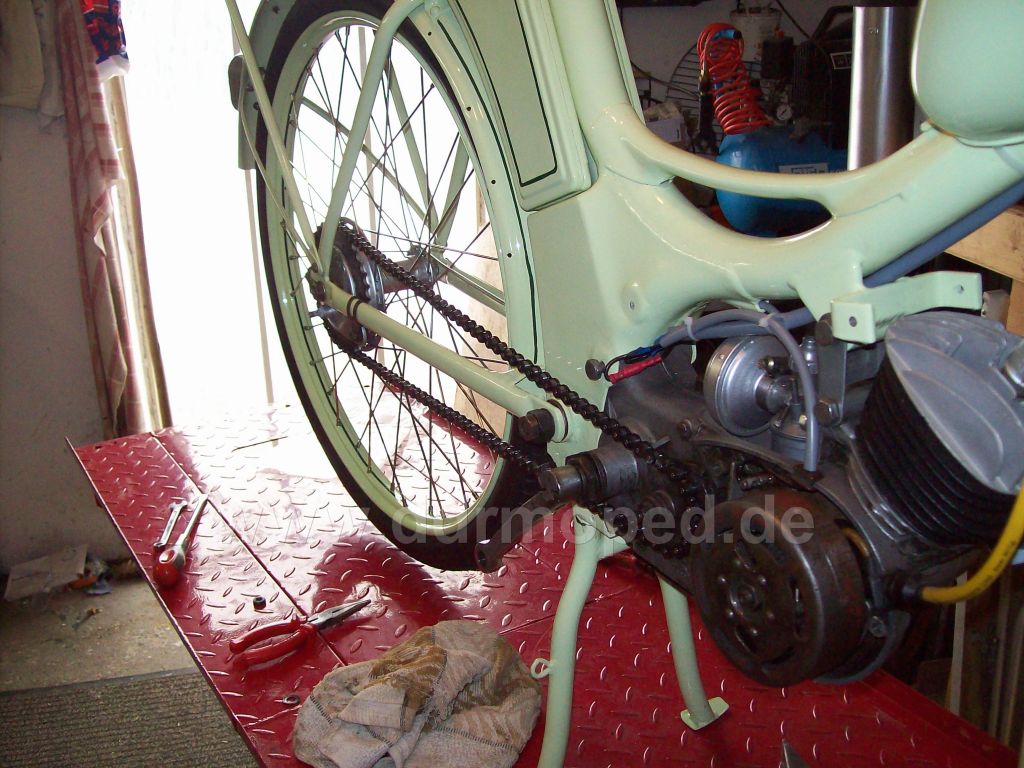

King
Geschrieben am: 09.01.2011, 16:58
Beiträge: 983
So da mein anderes Projekt ruht wird jetzt mein SR1 weiter gemacht^^
Erstmal wurden die Reifen aufgezogen und diese mit der Kette eingebaut ^^
Grüße Stefan
