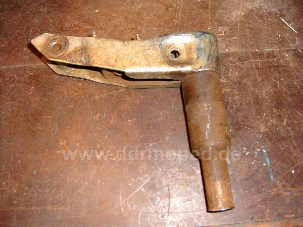

Habe jetzt von meinem Garagennachbar ein paar SR2 Teile bekommen.
Leider keine Goldstaub Teile dabei mehr so der Roststaub.
Es war ein Sattel mit dabei alles schon zerlegt, die Federn fehlen.
So jetzt meine Frage ist das ein Sattel oder mehr das Gestell von einem SR2.
Er sieht so ganz anders aus als den ich auf meinem SR2 habe, abgesehen vom Rost.
Der Nachbar behauptet das wäre ein Originaler SR Sattel.
Sieht aber eher aus wie vom Fahrrad.

Das ist wohl vom SR2 - letzte Ausführung. Das Sattelrohr steckt nur verkehrt herum drin. Das kann man allerdings für die SR1 und SR2-Sättel verwenden. Habe ich auch an meinem 59er.
Neulich wurde das doch schon im Forum ausgiebig diskutiert, weil genau so eine Konstellation in der Bucht zu ersteigern war...

Ja das mit dem Rohr ist mir auch schon aufgefallen.
Ist bei mir auch anders rum verbaut.
aber fehlt da nicht ein Teil
Der unter teil ist doch viel dünner

Gugg hier ist der Sattel im Ganzen:

Da kann ich lange suche wenn ich bei der Suche SR2 Sattel eingebe
Also doch ein Orginal
Wieder was dazu glernt

Hi Blaster,
die Sattelstange ist von einem Sr2 und gehört mit dem dünnen Ende nach oben in den Rahmen.
Das Satteltraggestell ist von einem Sr2E ab 1962. Dazu gehört eine zylindrische Sattelstange.
Hier hat sich jemand zu helfen gewusst und die alte Sattelstange für einen neuen Sattel genutzt.
