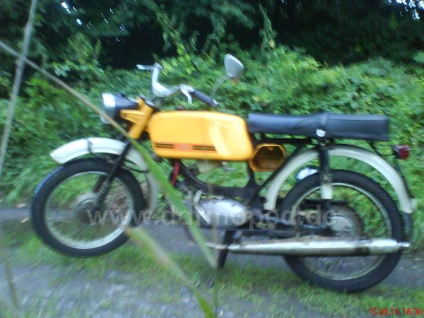

Bild von der letzten Jawafahrt^^
Jawa Mustang Bj. 1973
Simson S 51 B 2-4 Bj. 1982
GT 82

Auf die gefahr hin, dass du das hier schon erwähnt hast. Welches Baujahr ist denn deine Jawa. Die Spiegel hab ich noch gar nicht gesehen.

Ich kann auch keine Spiegel erkennen aber es ist ja bald Weihnachten. user posted image

@GT 82
Die Jawa ist Baujahr 1973
