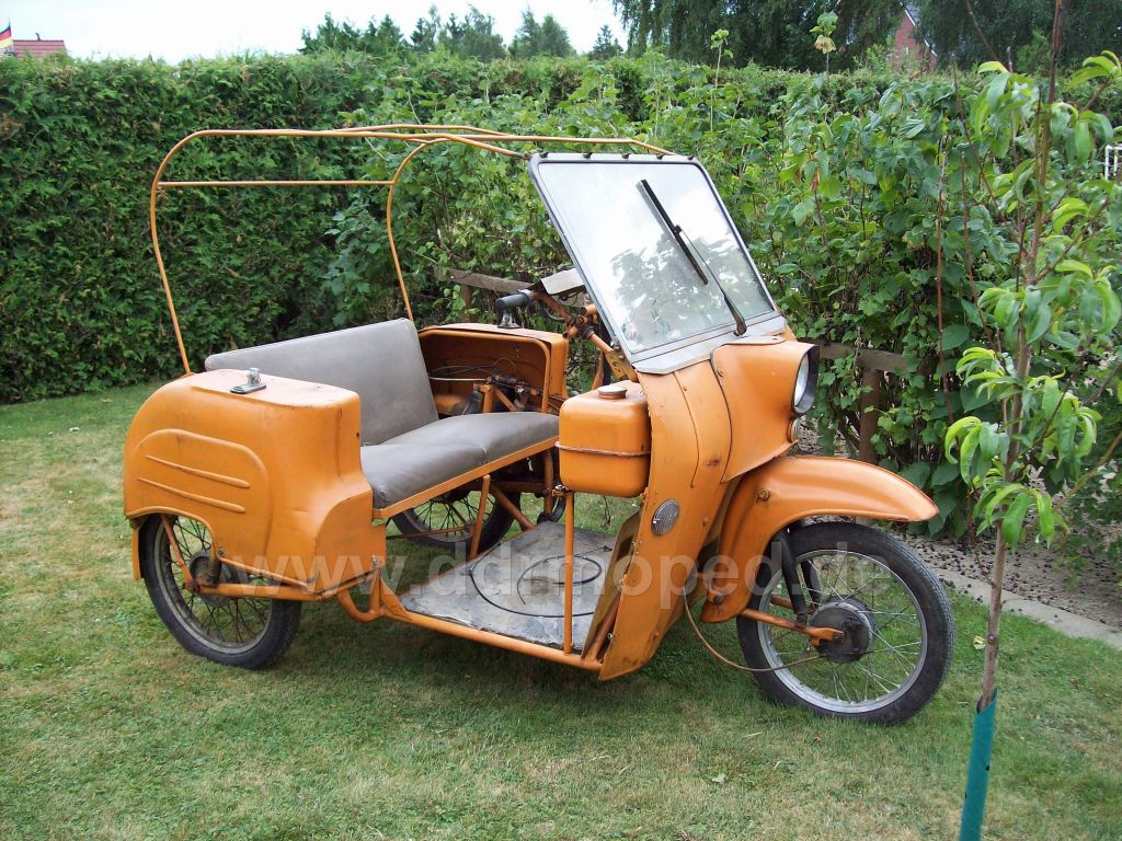

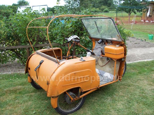

ich habe mir auch einen Duo zugelegt ^^ nicht mehr der beste aber alles mach bar ^^
hier mal die Basis
Grüße Stefan

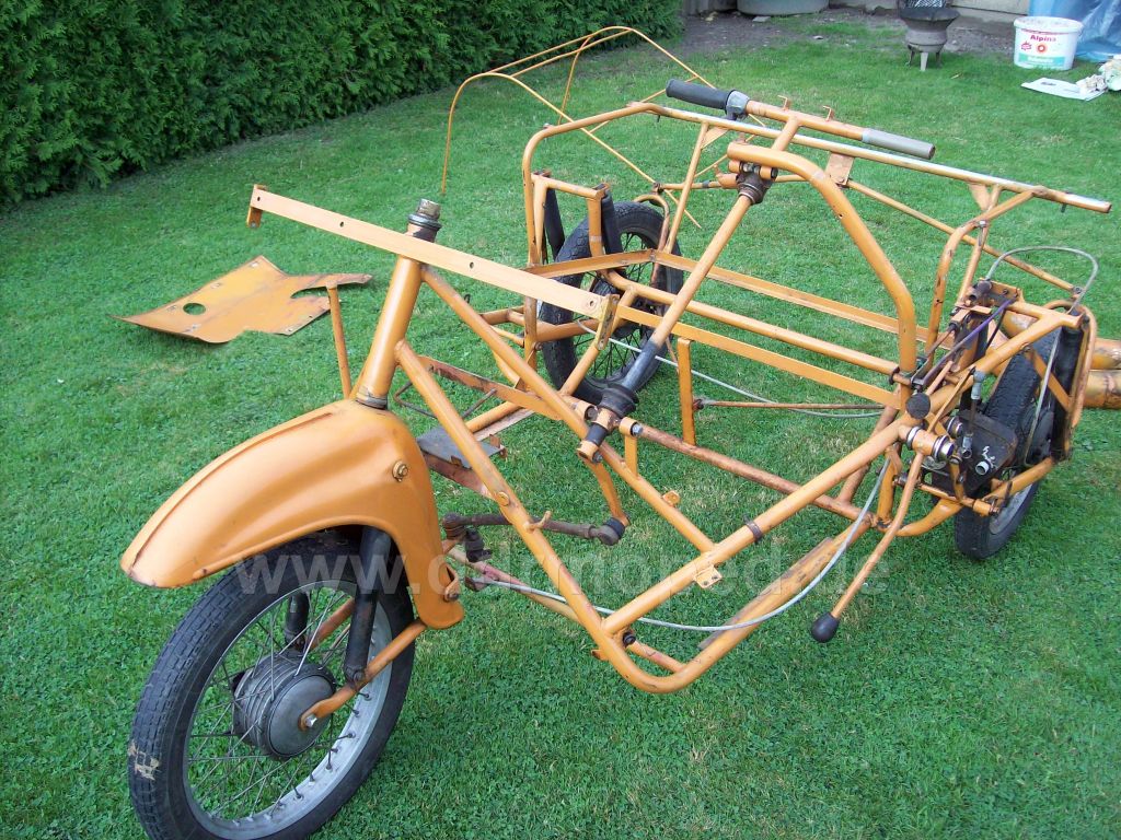

Dann gings ans Zerlegen ^^
Grüße Stefan

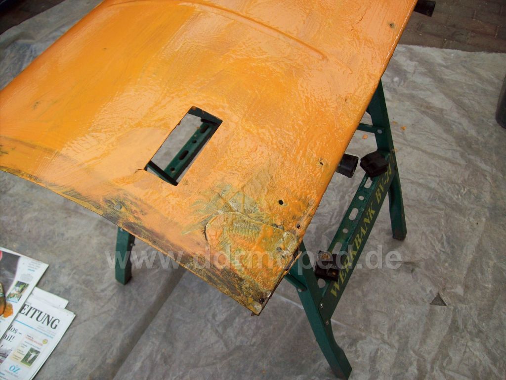

Nach dem zerlegen wurden erstmal die Blech arbeiten gemacht da diese schon etwas gelitten hatten. Erstmal die farbe runter.. dank Abbeizer nicht so schwer biggrin.gif

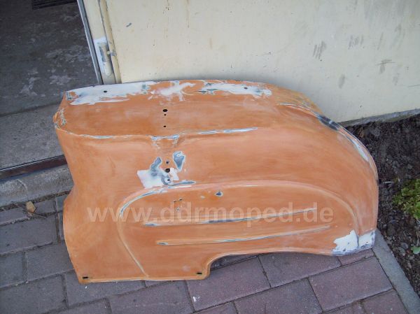

Denn wurden alle Risse und Löcher geschweisst und gespachtelt.
Nur an dem hinteren Blech musste etwas radikal gearbeitet werden da die umgelegte Kante total vom Rost zerfressen war. Also hab ich sie weg geschnitten und gegen eine Aluleiste ersetzt.

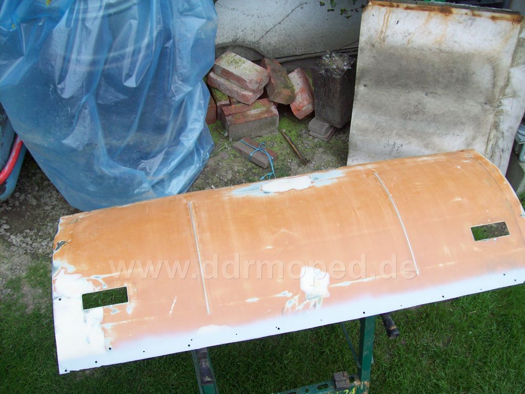

Bild 2
Geschweißt, Gespachtelt und geschliffen...

Hallo King,hast Du den Abbeizer auf den DDR Lack aufgebracht oder wurde da schon mal nachgelackt?Ich frage nicht wegen Kritik,sondern weil ich auch so was vor habe,nur will ich übergesprühten Lack entfernen,wäre tötlich,wenn den der Abbeizer den schönen original Lack angreift.

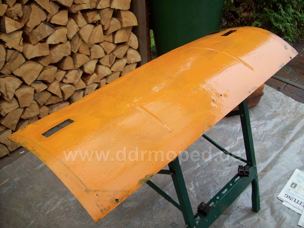

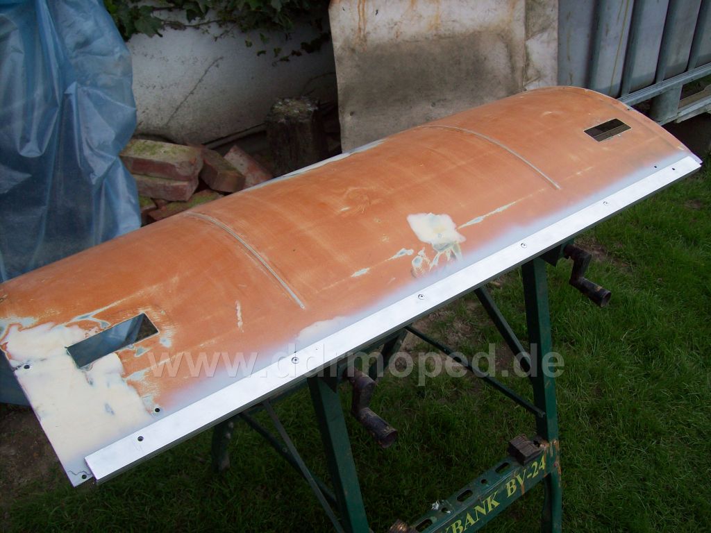

Bild 3
Und dann kam die neue Aluleiste dran ^^
Ist zwar nicht original aber so konnte ich das original Blech erhalten und nach dem Lacken sieht man es nicht mehr so deutlich ^^

Hi ne da wurde schonmal drüber gelackt und wenn du den Abbeizer nicht so lange drauf lässt greift er den org. Lack nicht an

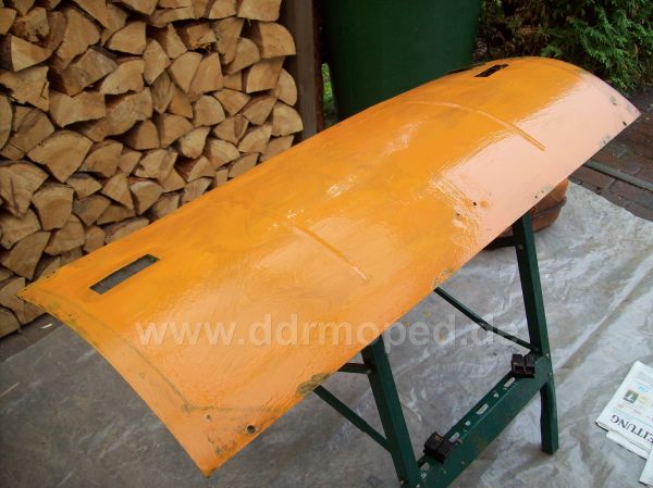

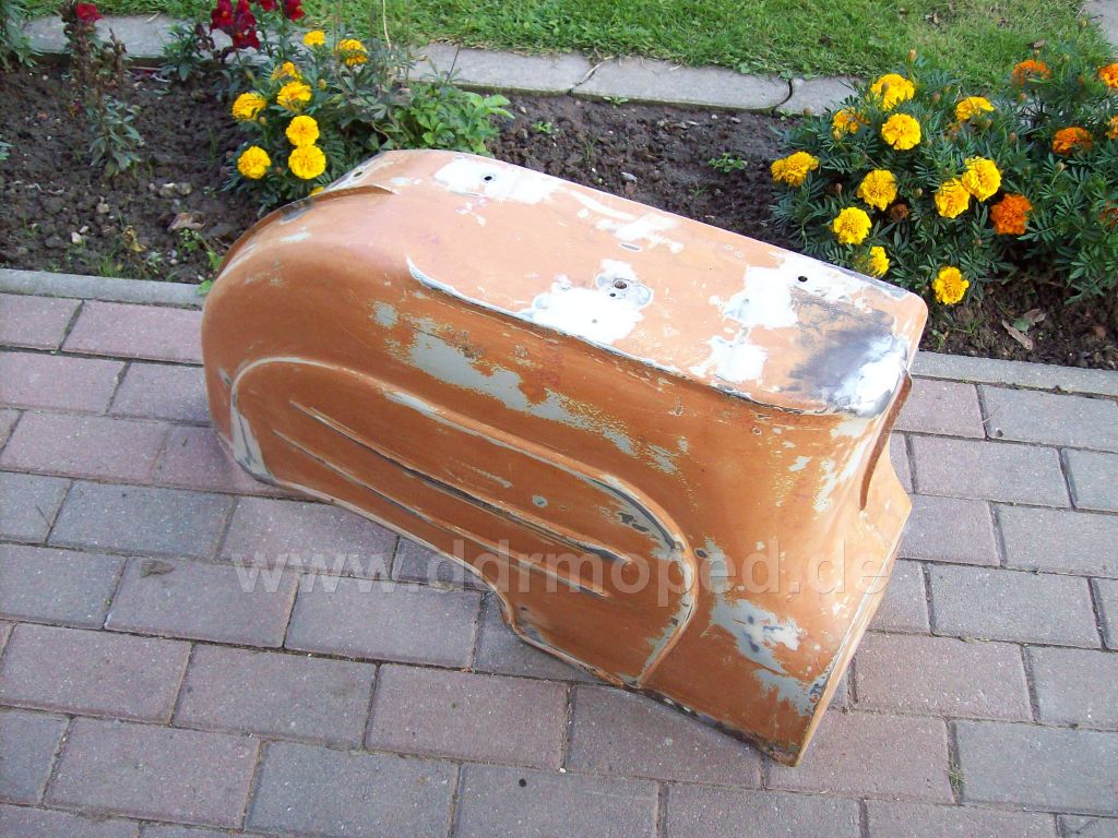

Dann ging es mit den Seitenblechen weiter. Diese wurden auch geschweißt, gespachtelt und geschliffen.
Grüße Stefan

und die andere Seite...

Lukas_4/1
Geschrieben am: 02.09.2010, 22:06
Beiträge: 145
Mitgliedsnummer.: 3146
Mitglied seit: 28.02.2010
Das mit der Aluleiste ist Pfusch und Problemverschiebung , darunter gammelts weiter und irgendwann sind die untersten 5 cm komplett durch. und deine aluleiste fällt ab, (so wie meine heute nachmittag) die hatte soein kasper mit 10 schrauben angetüddelt, und jetzt ists blech weggefault..

King
Geschrieben am: 03.09.2010, 16:48
Beiträge: 983
Mitgliedsnummer.: 987
Mitglied seit: 25.12.2007
Wer sagt denn das darunter noch rost ist der weiter rosten tut??????
Grüße Stefan
SR1, SR2, Spatz, K50, Star, Habicht, Sperber, KR51/1S, KR51/1, KR51/2, SR50, S50N, S50B, S51, S51Enduro, Duo4-1, SL1,
DUO78
Geschrieben am: 03.09.2010, 17:48
Beiträge: 272
Mitgliedsnummer.: 597
Mitglied seit: 09.05.2007
Da muß nicht unbedingt Rost sein. Und trotzdem kann es zwischen Blech und Alu-Leiste zu neuem Rostansatz kommen, obwohl du die Außenkanten abdichtest. Die Eingeschlossene Luftfeuchtigkeit zwischen Blech und Alu-Leiste kann da schon ausreichen. (Auch wenn du da Kleber oder Spachtel zwischen haben solltest)
Gruß Frank
Lukas_4/1
Geschrieben am: 03.09.2010, 22:06
Beiträge: 145
da du einen winkel genommen hast wird sich da spritzwasser sammeln und das blech erneut rosten
Simson/Rheimetall 2E (1962)
Simson/Krause Duo 4/1-Schönwetterfahrzeug (1977)
Schwalbe Kr51/1K-Pantinamoped (1979)
Schwalbe Kr51/1S-Bastelmoped (1980)
Schwalbe Kr51/2N-Alltagsmoped (1980)
