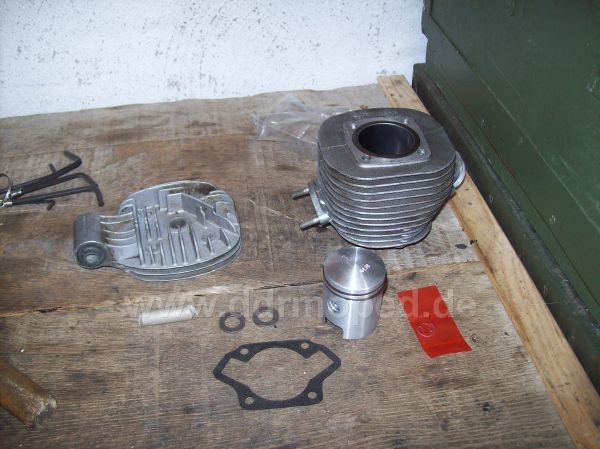

Als erstes heut auch wenn alles schon fertig war ^^ wurde das Herz wieder ausgebaut und der Zylinder und Kolben demontiert ^^
Grüße Stefan

...und dann gabs einen neu geschliffenen ^^
Grüße Stefan

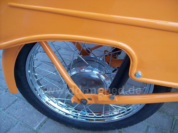

Denn wieder alles zusammen und wieder rein ins Moped ^^ und kurzes ziehen und er lief wieder ^^

Ich weiß zwar nicht ob es für den Duo extra Deckel für die Radabdeckung hinten rechts gibt aber da die sonstigen nicht passen und ich das ohne nicht gerade schön finde habe ich mir eben einen eigenen dafür umgebaut. Den Lochdurchmesser etwas vergrößert und wola ich hab einen biggrin.gif
Grüße Stefan

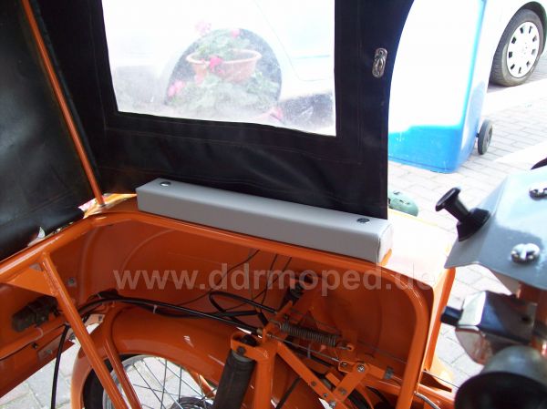

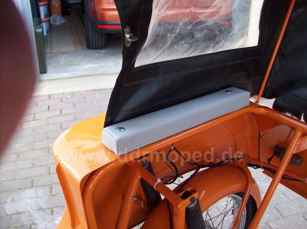

Dann kamen die Armlehnen mit den Wirbeln fürs Verdeck ran....
Grüße Stefan
SR1, SR2, Spatz, K50, Star, Habicht, Sperber, KR51/1S, KR51/1, KR51/2, SR50, S50N, S50B, S51, S51Enduro, Duo4-1, SL1,
King
Geschrieben am: 01.05.2011, 19:33
Beiträge: 983
Mitgliedsnummer.: 987
Mitglied seit: 25.12.2007
andere Seite ^^...
Grüße Stefan

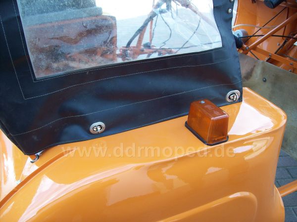

.... und von aussen mit den Wirbeln..
Grüße Stefan

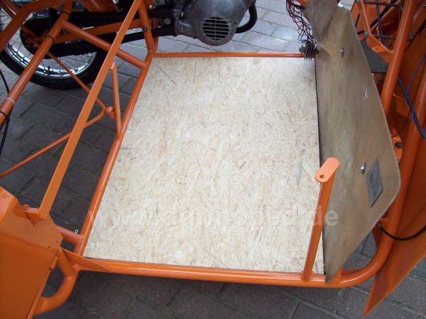

Dann kam die Bodenplatte rein....
Grüße Stefan

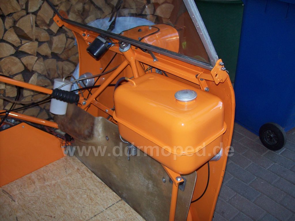

...und zum schluss heut kam noch der Tank rein ^^
Grüße Stefan

Tolle Duo bis auf 2 sachen,die mir nicht gefallen die Schrauben in der Armlehne.Da gibt es Schlossschrauben .Und der Fussboden geht garnicht oder machste da noch was dran.Baue auch eine duo auf und stelle bilder rein
Gruss Claus
