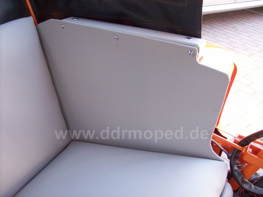

Seitenverkleidungl links... ^^
Grüße Stefan

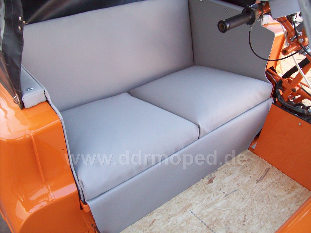

... die Sitzbank...^^
Grüße Stefan

... und Seitenverkleidung rechts...^^
Grüße Stefan

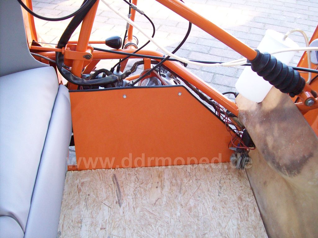

denn noch das Wärmeblech...
Grüße Stefan
