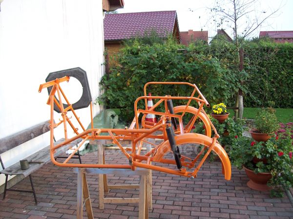

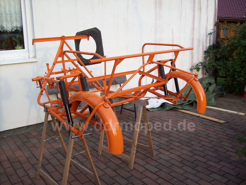

Hi
da das Wetter heut richtig schön war ^^ ging es etwas ans zusammenbauen ^^
Soweit ging es ^^
Grüße Stefan

King
Geschrieben am: 06.10.2010, 17:50
Beiträge: 983
Mitgliedsnummer.: 987
Mitglied seit: 25.12.2007

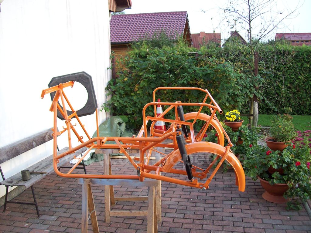

Nr 2
(das schwarze Ding vorne dran ist nur als Gegengewicht gedacht biggrin.gif )
Grüße Stefan

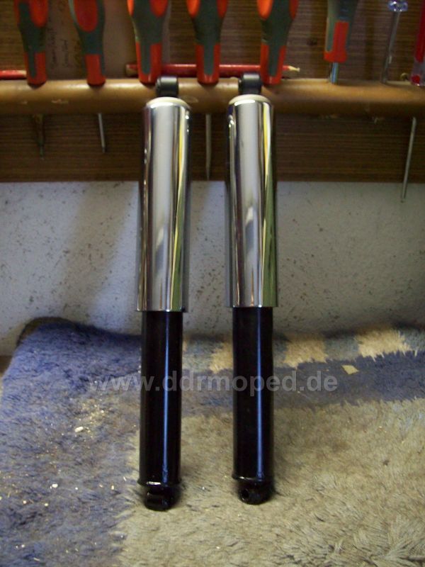

King
Geschrieben am: 06.10.2010, 17:55
Beiträge: 983
und da man die Dämpfer vorne sieht gibts die in der etwas edleren Variante wink.gif
Alle Dämpfer sind neu Grundiert und schwarz Lackiert.
Grüße Stefan

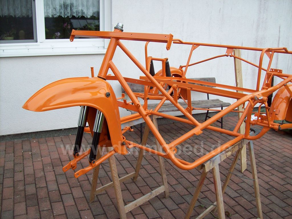

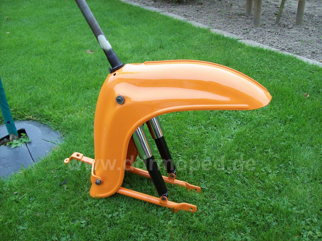

Heute habe ich wieder etwas weiter gemacht^^
Erstmal den Vorderbau zusammen gesetze....
Grüße Stefan

Geschrieben am: 07.10.2010, 17:56
Beiträge: 983
....und verbaut..
Grüße Stefan

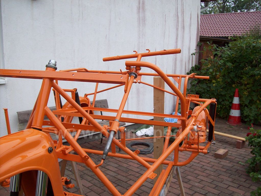

Geschrieben am: 07.10.2010, 18:01
Beiträge: 983
.... denn noch das Lenk- und Bremsgestänge verbaut...
Grüße Stefan

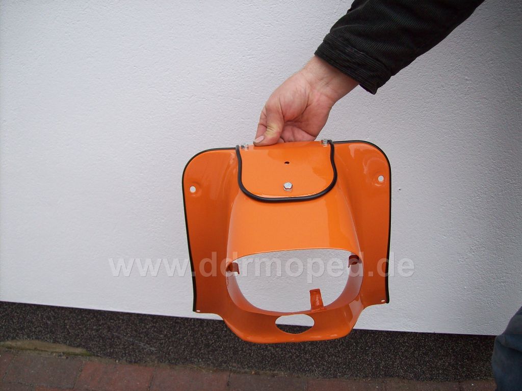

Geschrieben am: 07.10.2010, 18:06
Beiträge: 983
und zum schluss noch das Abdeckblech auf die Lampenmaske montiert.
Wie man sieht hab ichs Lackieren lassen und ich finde es sieht mit dem schwarzen Keder viel besser aus als Unlackiert biggrin.gif
Grüße Stefan

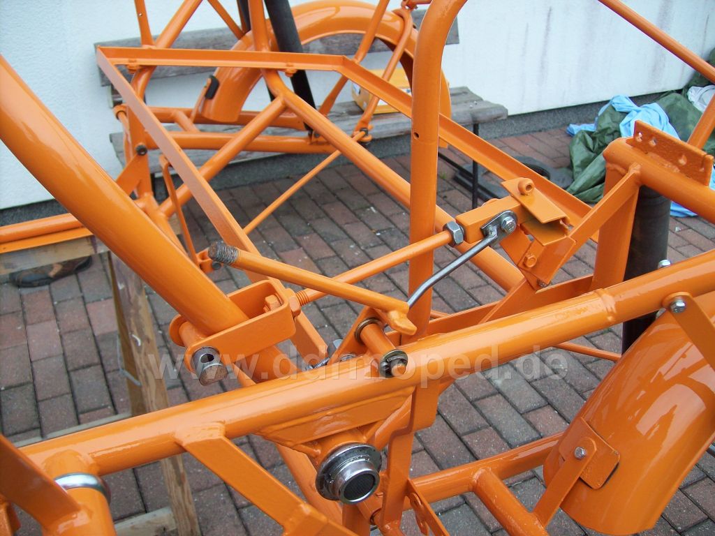

Heute ging es wieder ein wenig weiter ^^
Als erstes ging es daran, das gesammte Bremsgestänge und was dazu gehört zu montieren...
Grüße Stefan

King
Geschrieben am: 08.10.2010, 21:44
Beiträge: 983

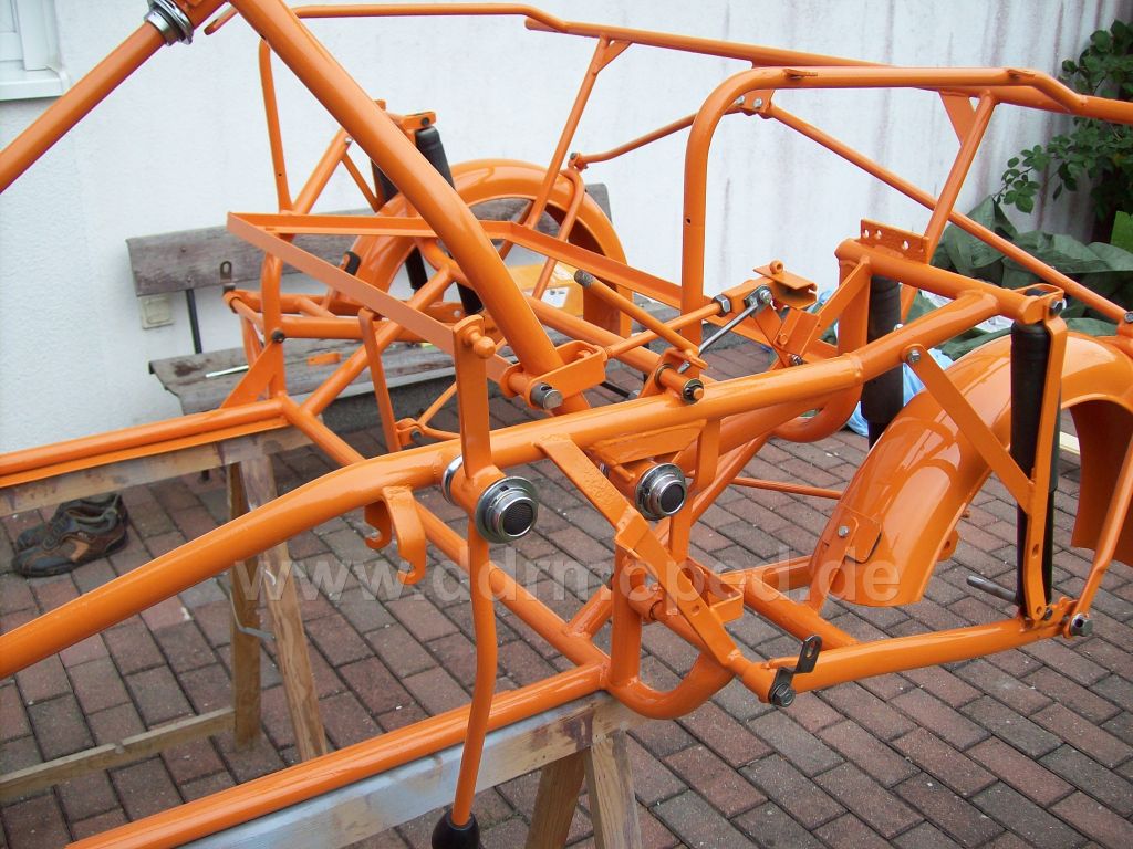

... und den Schalthebel
Grüße Stefan

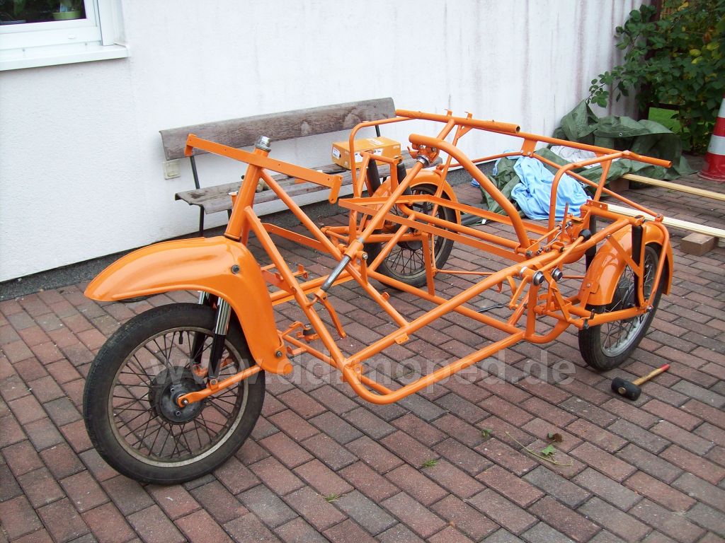

Geschrieben am: 08.10.2010, 21:49
Beiträge: 983
Und zum schluss durfte er zum ersten mal auf seine eigenen Räder stehen biggrin.gif (sind aber nur Montage Räder ^^)
Grüße Stefan
SR1, SR2, Spatz, K50, Star, Habicht, Sperber, KR51/1S, KR51/1, KR51/2, SR50, S50N, S50B, S51, S51Enduro, Duo4-1, SL1,

Moin,
Nun hab ich schon längere Zeit nicht mehr vorbei geschaut... King, bei dir geht es ja ganz schön zügig voran!
Sage mal: Hast du die Achsen nur gesteckt oder leicht angezogen? ... Weil mir fällt am linken Hinterrad ein ganz schön positiven Radsturz auf, obwohl nur das nackte Gestell auf den Rädern steht...
Hattest du vor der Montage geprüft, ob die Schwingen verzogen (in sich verdreht) sind?
Mir sieht das etwas zu doll aus.
Gruß Frank
Gruß Frank
King
Geschrieben am: 09.10.2010, 11:49
Beiträge: 983
Hi
nein die Schwinge ist nicht verzogen. Der Sturz kommt doch dadurch zustande da nur der nackte rahmen da steht. Es ist wie bei den alten DDR Autoanhängern die haben auch im unbeladenen Zustand einen sehr großen positiven Sturz der bei beladung sich ändert und so ist es hier auch.
Grüße Stefan
DUO78
Geschrieben am: 09.10.2010, 16:58
Beiträge: 272
Mitgliedsnummer.: 597
Mitglied seit: 09.05.2007
nene... Der Sturz wird noch positiver, je mehr die Schwinge einfedert. Das liegt an der Höhe des inneren Befestigungspunktes am oberen Querlenker und ist ein typisches Problem.
Drückt die Schwinge hoch, so drückt der Querlenker gegen den Bügel, weil die Bewegungswege und Winkel zueinander nicht stimmen. (Schwinge macht einen Kreisbogen nach oben-vorne)
Ich habe schon solche Lösungen gehört:
- einige cm aus dem Querlenker rausschneiden und Auge neu schweißen
- Aufhängungspunkt um ca 10-15cm tiefer (oder noch tiefer setzen, so dass die Querlenker beim Einfedern leicht am Bügel ziehen)
- die Biegungen des Querlenkers leicht nachbiegen, damit die aktive Länge des Querlenkers kürzer wird (so, dass die Stangenenden paralleler zur Sitzbank stehen, als zuvor)
usw.
Es gibt sogar Experten, die beide Schwingen miteinander per Querträger verschweißen. Irgend jemand hatte anstelle der starren Verbindung sogar Kugleköpfe verwendet. ohmy.gif
Nur ist das nicht DIE Lösung. (Pfusch, egal ob starr oder mit Kugelkopf))
Man muß dabei beachten, dass ja sschon die Kurven-Fliehkräfte des Außenrades so drücken, dass das Rad positiv stürzen will. Dazu noch der Einfedervorgang wegen dem Abstützen auf dem Rad... Also wenn da noch der Querlenker gegen den Bügel drückt...
Besser wär es schon, wenn der Querlenker leicht am Bügel zieht und so gegen die wirkenden Kräfte gegenhält. wink.gif
Gruß Frank
