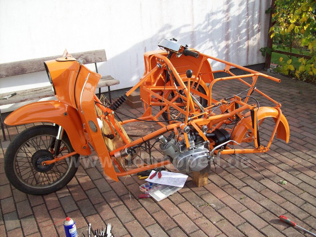

Grüße Stefan
Was willste denn für ein Motor verbauen,den Originalen oder willste aufstocken
und zum 541 wechseln,so das Du in der ccm noch höher kommst?
Klaus
Grüße Stefan

So da das Wetter wieder mitspielte stand heute eine Hochzeit im Hause biggrin.gif
Grüße Stefan

Dann kamm der Auspuff dran, Gas- und Chockzug und alles Verkabeln.... smile.gif
(Nach dem habe ich ihn gleich mal mit einer kleinen Benzin infusion gestartet wink.gif und er läuft und klingt super thumbsup.gif )
Grüße Stefan
