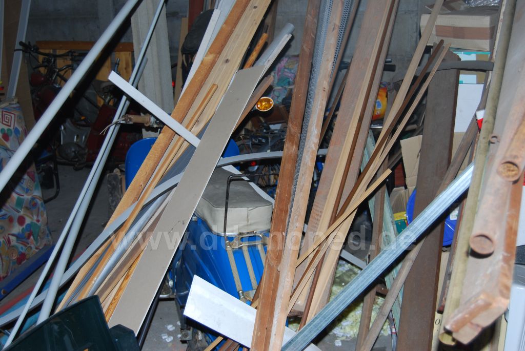

Zu dem letzten Foto: In der "zweiten Etage" meiner Garage lag ein orginales Auspuffrohr W353/Barkas, was ich meinem Freund Jerome joker mal so schnell geschenkt habe. Beim Rausziehn desselben brach die Konstruktion "zweite Etage" herplötzlich komplett runter. laugh.gif Da war er schnell, der Herr Paparazzi. laugh.gif
Was ist der Dank: Undank ist der Dank.
