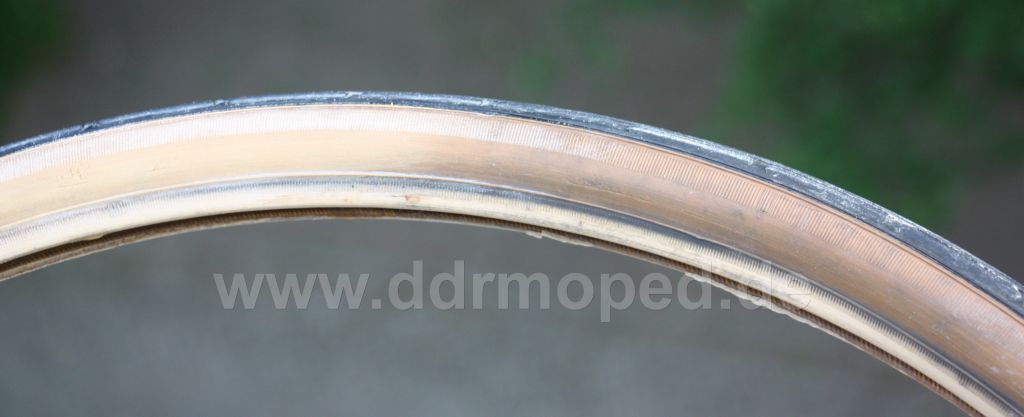

In mikroskopischen Schritten, jedoch unumkehrbar geht's voran mit meinem blauen Diamant 209. Hatte relativ brauchbare zweifarbige TSG-Reifen aufgestöbert, wie sie original wahrscheinlich dran waren. Zu meiner Überraschung, gelingt es mit dem Elsterglanz Kunststoff-Kraftreiniger tatsächlich, mit überauschbarem Aufwand die ausgedunkelten Flächen wieder gleichmäßig aufzuhellen. Bei einem so seltenen Reifen lohnt sich die Arbeit dann mal. Es geht auch rein chemisch mit Aceton, das in der Handhabung aber viel unangenehmer ist (und den letzten Weichmacher rauszieht, sofern noch welcher vorhanden ist).
Wie auf dem Bild an der lichtgeschützten Innenseite des Reifens zu sehen, kommt man somit der ursprünglichen Flankenfarbe wieder relativ nahe smile.gif
Geschrieben am: 09.05.2019, 21:38
Beiträge: 5095
Scheuermilch hat sich zumindest bei dreckigen/verglibten beigen Reifen gut bewährt.
