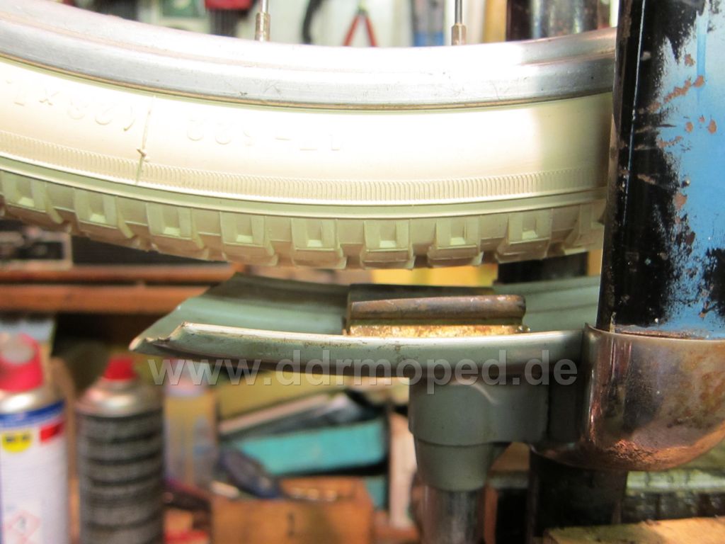

Momentan gibt es bei Ebay und Amazon Reifen von Amigo in der Größe 28x1,75 in creme und schwarz (und weiteren Farben) in einem nostalgischem Design. Das Stück gibt es ab 12€. Schön ist auch, dass diese Reifen ihrer Größenangabe entsprechend voluminös ausfallen. Positiv weiterhin: kein Reflexstreifen, die Cremfarbenen ohne Aufdrucke, der Schwarze hat links und rechts nur einen kleinen Aufdruck.
Links: Profil M-1400 mitte, M-700

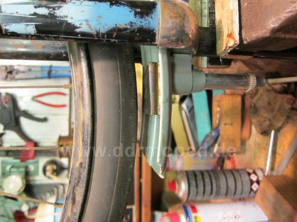

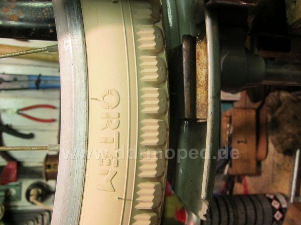

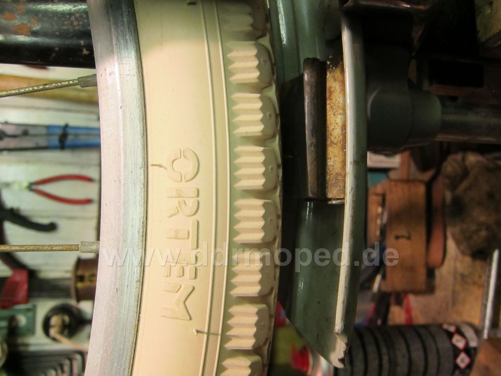

Stempelbremsengeeignet sind sie auch.
Vergleich Pneumant

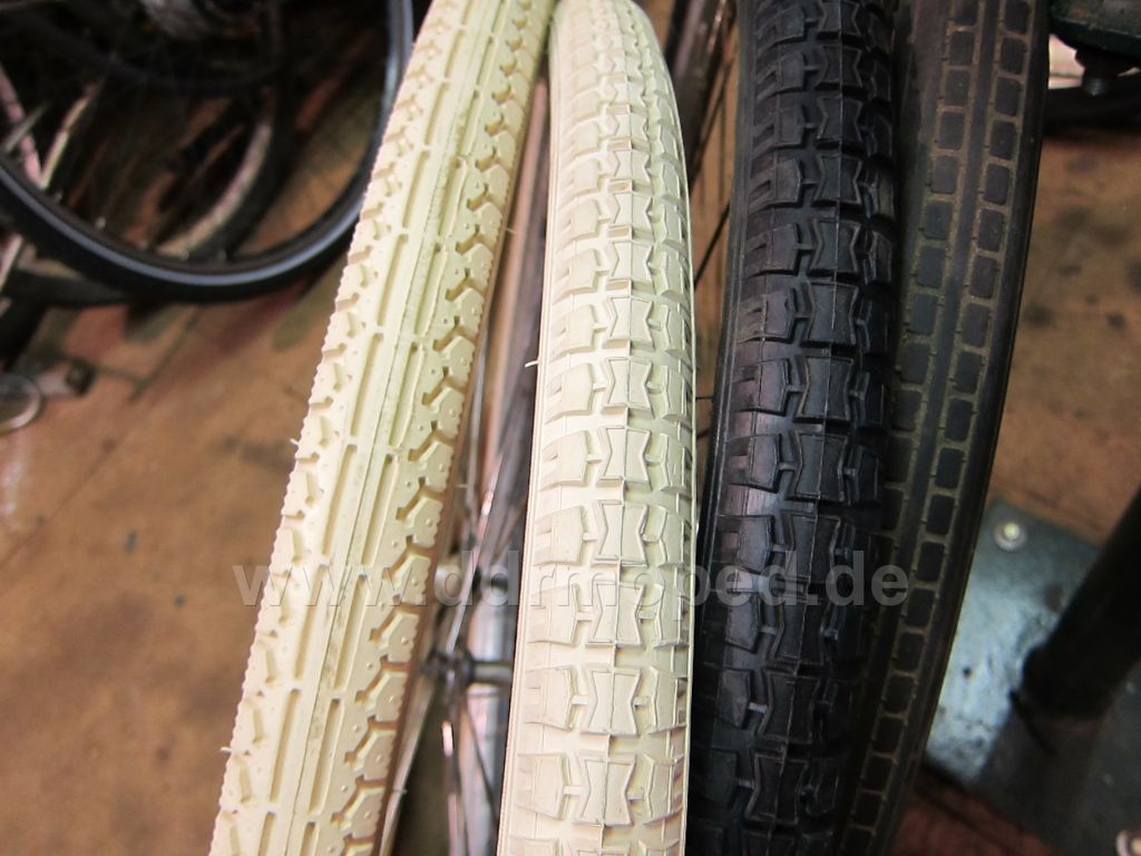

Amigo
DDR Fahrrad Wiki

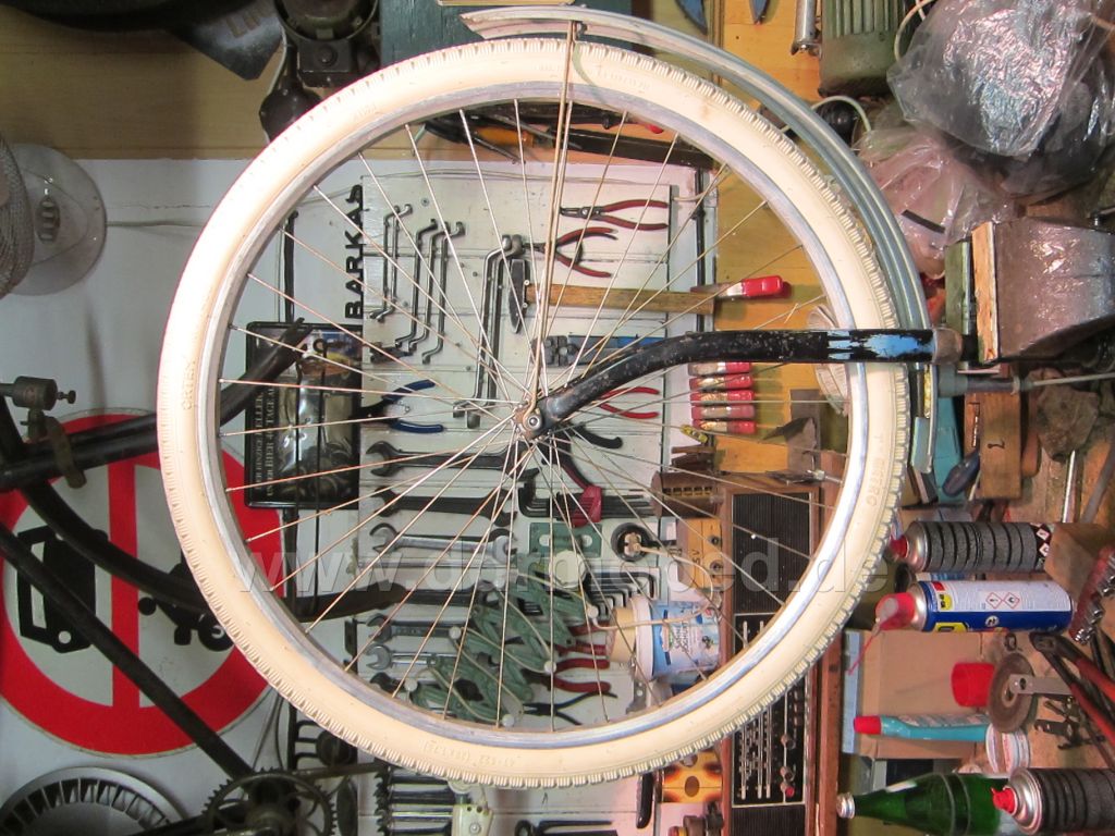

Gesamtansicht
DDR Fahrrad Wiki
