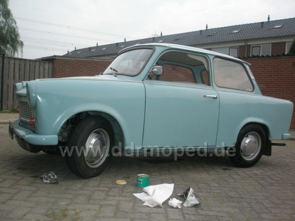

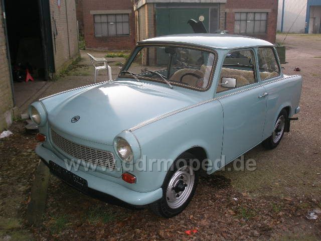

So, hier endlich mal wieder einen beitrag. Mitterlerweile haben wir viel geschraubt an mein 73er. Es war eine riesige freude da noch nie an den fahrzeug geschraubt wurde und so nichts verbastelt ist. Sogar die radbremszylinder waren noch von 1973... So auch der auspuff die zum glück noch in topzustand ist. Alle standschäden sind jetzt behoben. Die radbremszylinder sind original regenerierte von der firma Mallin und die bremsbacken auch DDR. Dann sind noch die radlager und viele gummi's erneuert wurden, natürlich auch DDR und neu smile.gif. Am anfang haben wir das groslichtrelais, der scheibenwischermotor und die hupe noch zum functionieren machen müssen, standzeit eben. Der motor läuft gut, höre nur ein kleines klickern was wir noch nicht rausbekommen haben. In juni werde ich dafür bei der Trabant Werkstatt Döllnitz vorbei fahren. Die erste kleine probefahrt war schön, nur er hatt wirklich sehr viel gequalmt. Und als er warm war ist er nicht mehr angesprungen. Neue zündkabel haben das problem gelöst. Gestern habe ich dann noch die achsmanchetten erneuert. Obwohl die optisch noch in guten zustand waren haben die das fett rausgeschmissen. Auch habe ich gestern nochmal poliert. Der lack glänst jetzt echt schön, aber bin noch nicht fertig. Ich werde wirklich alles putzen was es zu putzen gibt, habe ein kleines stückchen an der dreieckslenker versucht und ich muss sagen das es auch dort glänst smile.gif. Im moment sind andere felgen mit neue reifen drauf. Die original felgen mit auch die reifen ab werk möchte ich so lassen für ausstellungen und so. Ich werde ein satz andere felgen mit radkappenkranz neu lackieren und da Heidenauer aufziehen lassen. Diesen freitag 22 april ist es soweit... dann bekommt er seine vollabnahme für die Niederländische zulassung smile.gif. Ganz schön spannend. Danach kan ich noch 2 monate fahren bevor es nach Zwickau geht. Anbei noch ein par bilder.

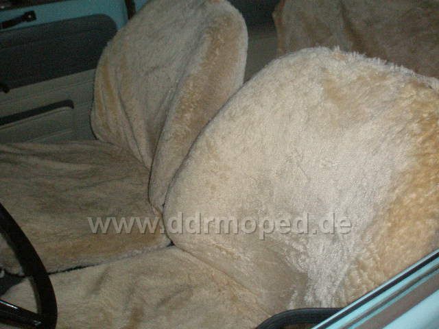

DDR schonbezüge
