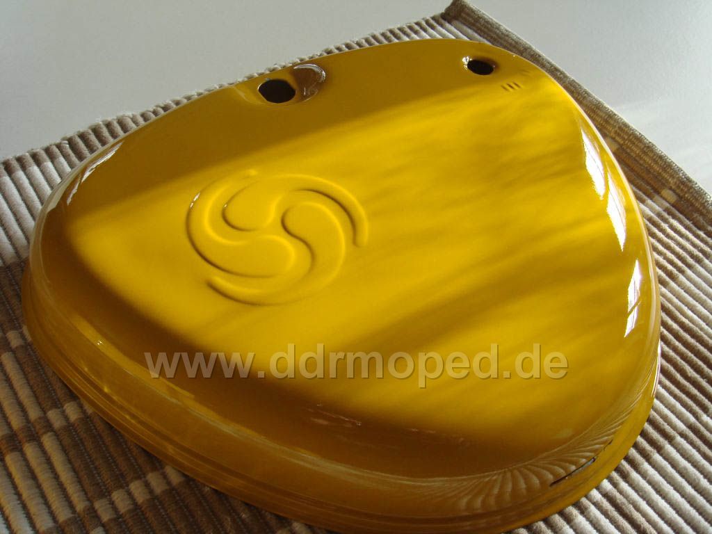

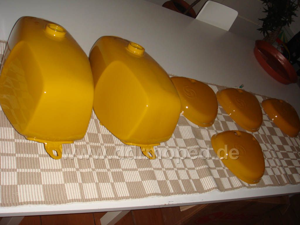

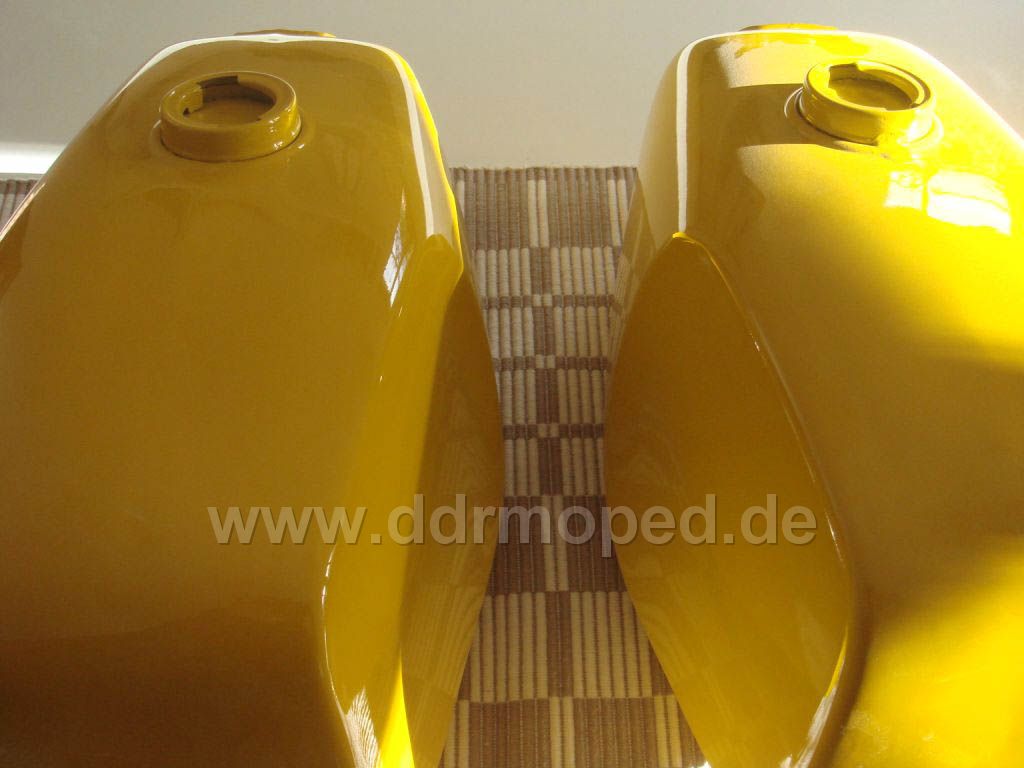

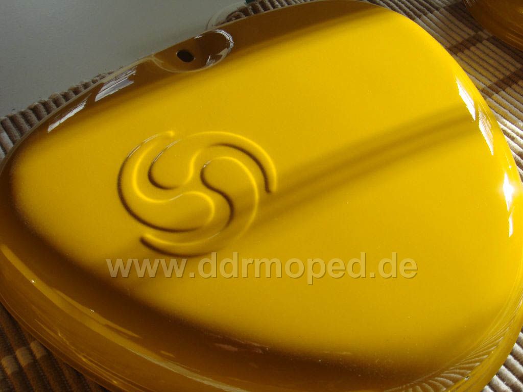

Ich habe nun die Teile vom Lackierer zurückbekommen - hat er Gut gemacht thumbsup.gif
Es fällt mir ehrlich gesagt schwer den glänzenden Lack wieder zu mattieren/ anzurauen
um die Abziehbildchen anzubringen und Klarlack aufzubringen. - wie stark muss man
denn denLlack anrauhen - reicht 1200 Wasserschleifpapier?

Geschrieben am: 10.01.2011, 20:46
Die Wasserabziehbilder waren nie überlackiert! Zum Anrauhen reicht aber ganz normales Schleifvlies.

Mitglied seit: 30.04.2006
Brauchst nicht überlackieren. War vom Werk her auch nicht so. Nur vorsicht beim tanken.
Wieso willst Du den Lack wieder aufrauhen?
Die Wasserbilder sollten auch so halten.
richmonD
Geschrieben am: 10.01.2011, 22:06
Beiträge: 183
Mitgliedsnummer.: 2740
Mitglied seit: 08.10.2009
1. es sind keine original DDR Abziehbildchen sondern die vom Engish
- einmal beim Tanken nicht aufgepasst und es sieht so aus wie beim
Verlaufenes Abziehbildchen
wenn das passiert - würde ich mir ewig in den Arsch beißen bei der Arbeit
die da bisher drin steckt.
Ich weiß original war kein klarlack drüber, aber bei mir kommt welcher drüber.
2. Ich habe hier im Forum gelesen (welcher Beitrag weiß ich nicht mehr), dass
man den Tank vor dem Klarlck nochmal mattieren / bzw. anschleifen soll, damit
der Klarlack was zum "haften" hat.

Hallo Richard cool.gif ,
schööönes saharabraun!
Ich würde mir, wenn schon der Lack vom Doc ist, originale Wasserschiebebilder besorgen!!! Diese bekommt man ab und an in der Bucht! Die Preise dafür unterscheiden sich nur unwesentlich von diesen Nachgemachten! Diese sind dafür dann aber auch benzinresistent und müssen nicht überlackiert werden.
