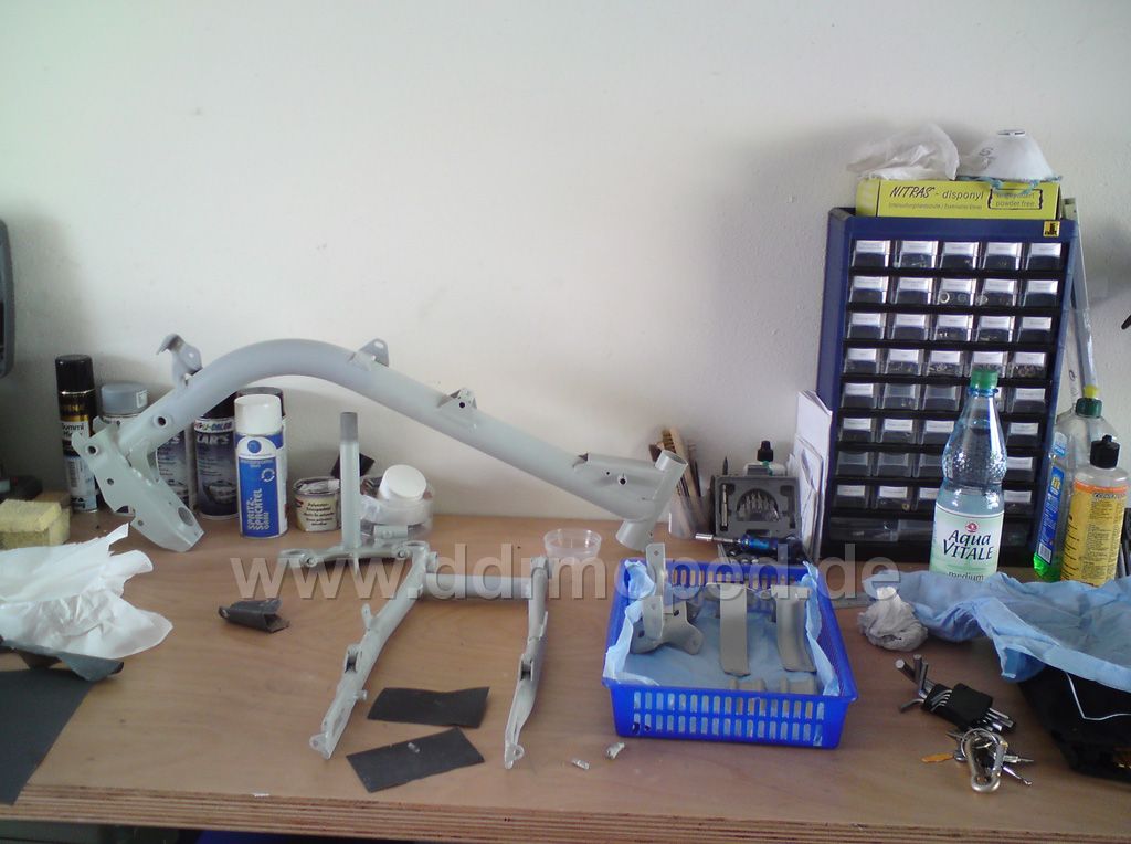

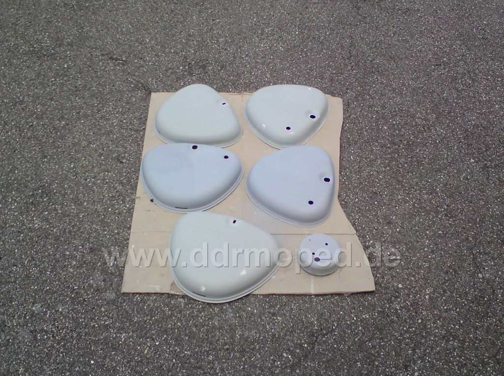

dann grundieren

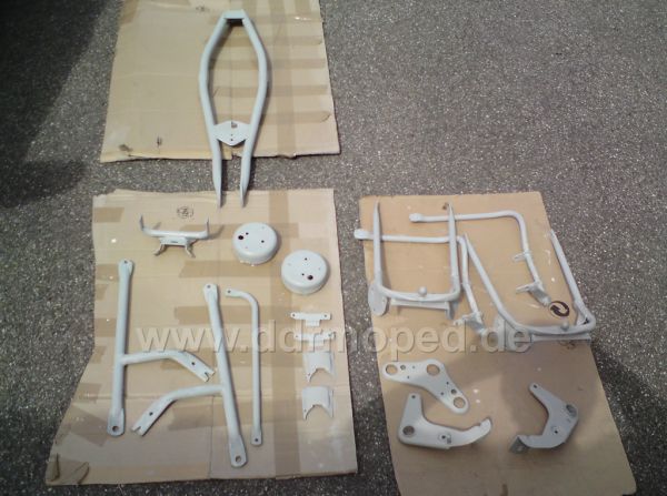

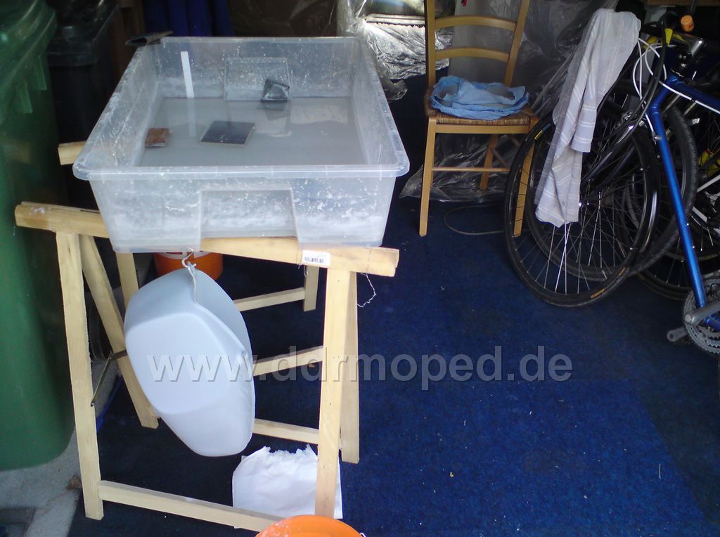

Wasserschleifen

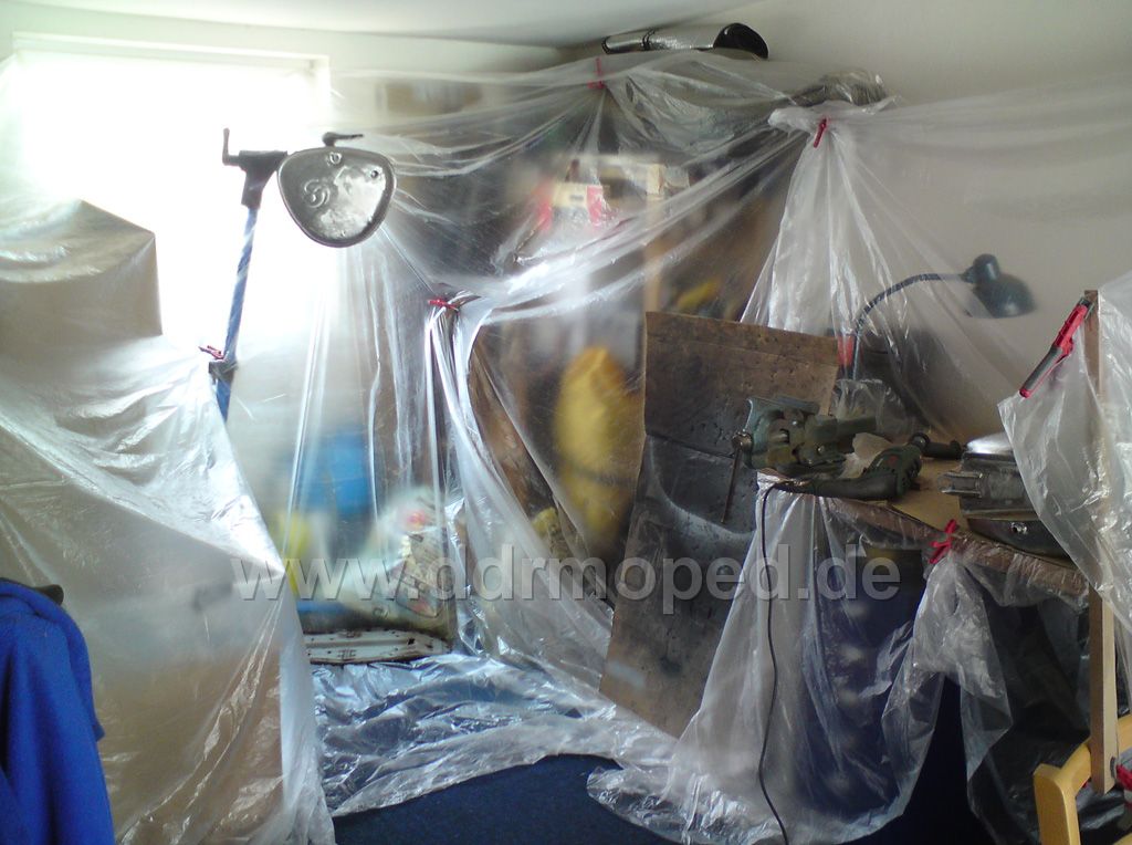

dann kleiner Teile selber lackiert
Fuhrpark:
SR2E/1962
S50B/1975
S50B/1977
rt125/2 1960
richmonD
Geschrieben am: 02.09.2010, 18:36
Beiträge: 183
Mitgliedsnummer.: 2740
Mitglied seit: 08.10.2009

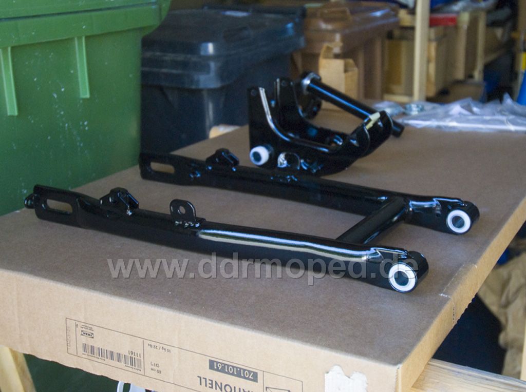

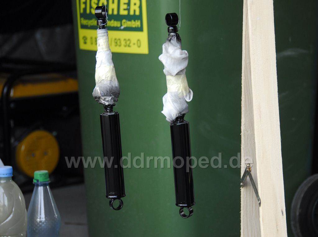

die Rahmenteile wurde letzte Woche fertig lackiert und ich habe gestern mit dem Zusammenbau des Rahmens begonnen.
Die Blider stelle ich heute Abend oder Morgen noch ein. sie zeigen den monentanen
viele Grüße Richard + einen schönen Abend

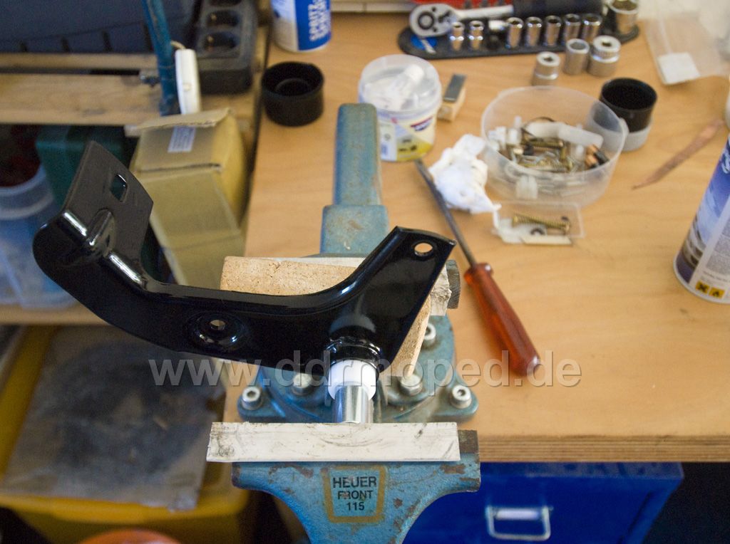

So der lang ersehnte Zuammenbau der Rahmenteile beginnt.
als erstes das Eindrücken der Poly Buchsen - das ging leichter
als ich gedacht hätte.

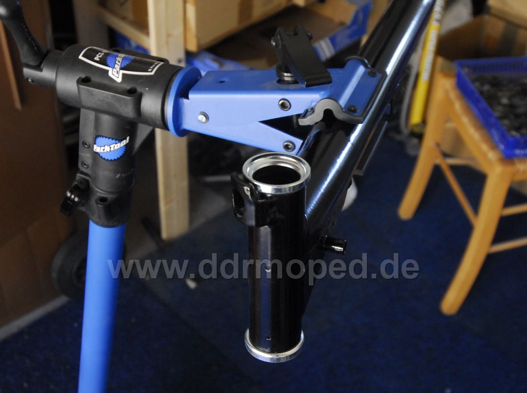

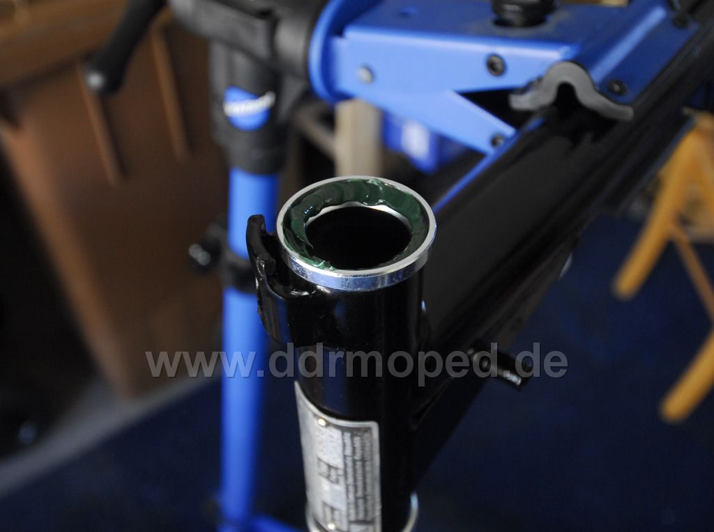

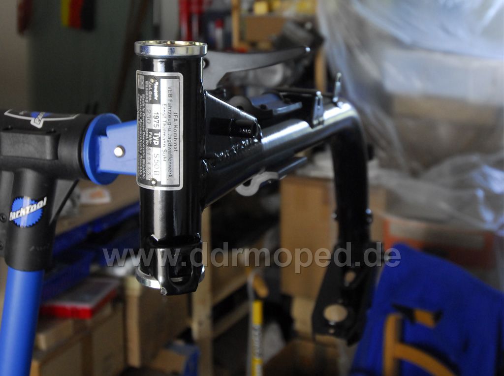

dann folgte das Einschlagen der Steuersatzschalen, mit einen Holz
und einen Gummihammer, auch das ging ganz gut - mein Fahrrad-

Dann das "annageln" des Typenschildes - ich habe extra nochmal nachgeschaut wie

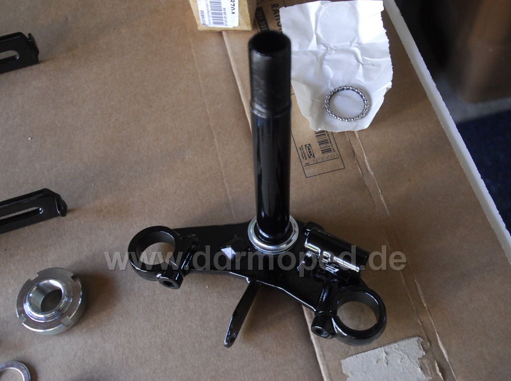

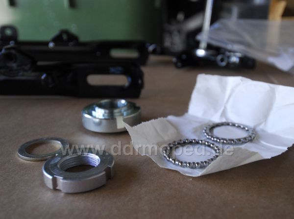

Dann folgte das Aufschlagen des Gabelkonus - was sich als sehr knifflig erwies. Ich habe im Baumarkt ein Rohr gesucht, was gerade so auf den Konus passt und die Kugellaufbahn nicht beschädigt. letztendlich war das einzige was ich schnell gefunden habe ein Dünnwandiges Waschbeckenabflussrohr mit Flansch. - Es ging damit, aber sehr fummelig laugh.gif

Dann schön fetten und zusammenschrauben
