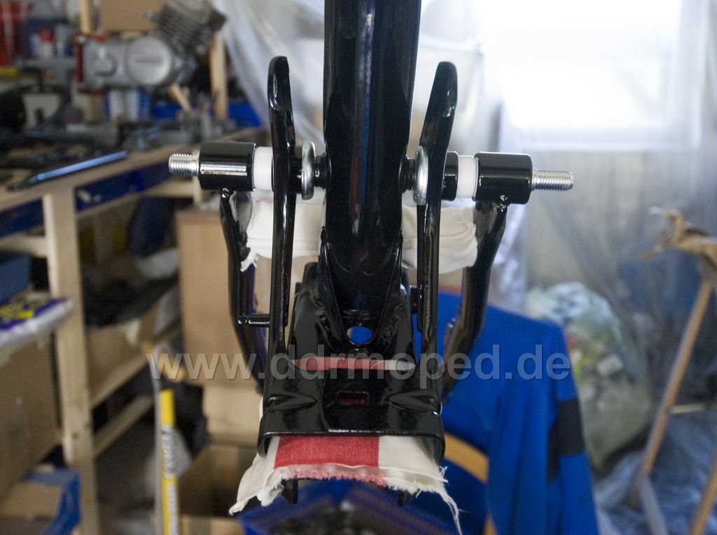

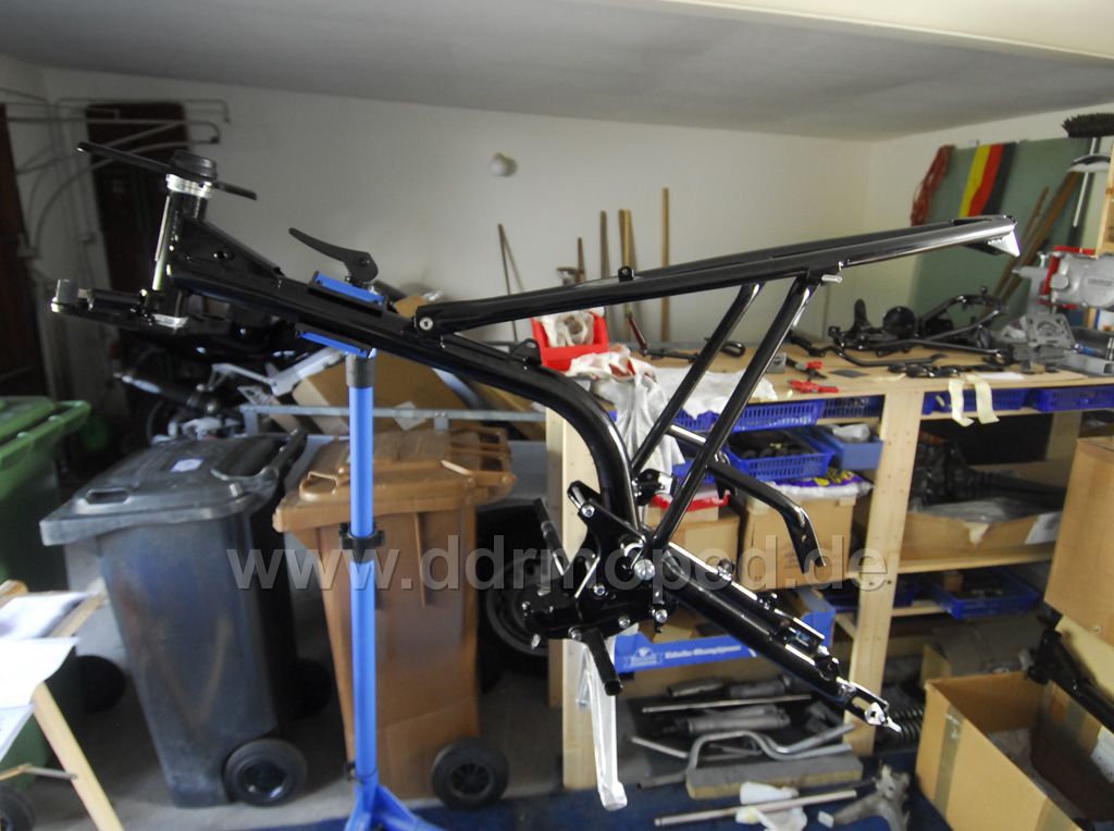

Dann erfolgete das Einbauen der Schwinge und Motorhalterung
Fuhrpark:
SR2E/1962
S50B/1975
S50B/1977
rt125/2 1960
richmonD
Geschrieben am: 03.09.2010, 09:17
Beiträge: 183
Mitgliedsnummer.: 2740
Mitglied seit: 08.10.2009

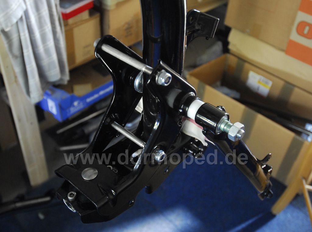

Und anschließender Verschraubung

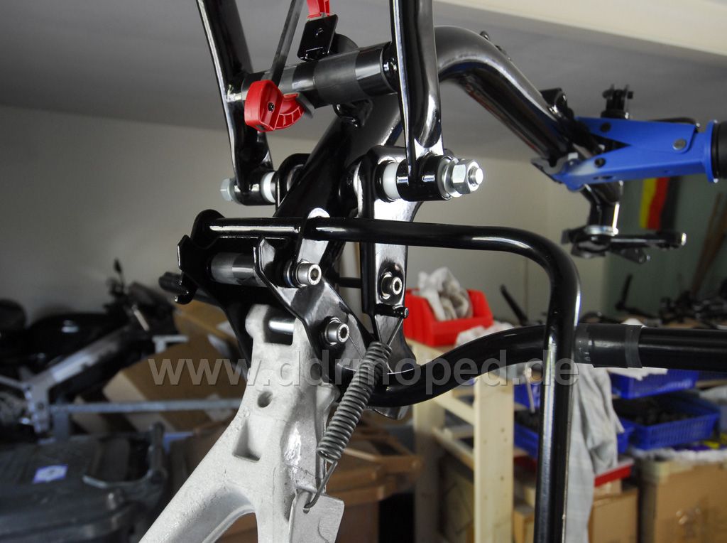

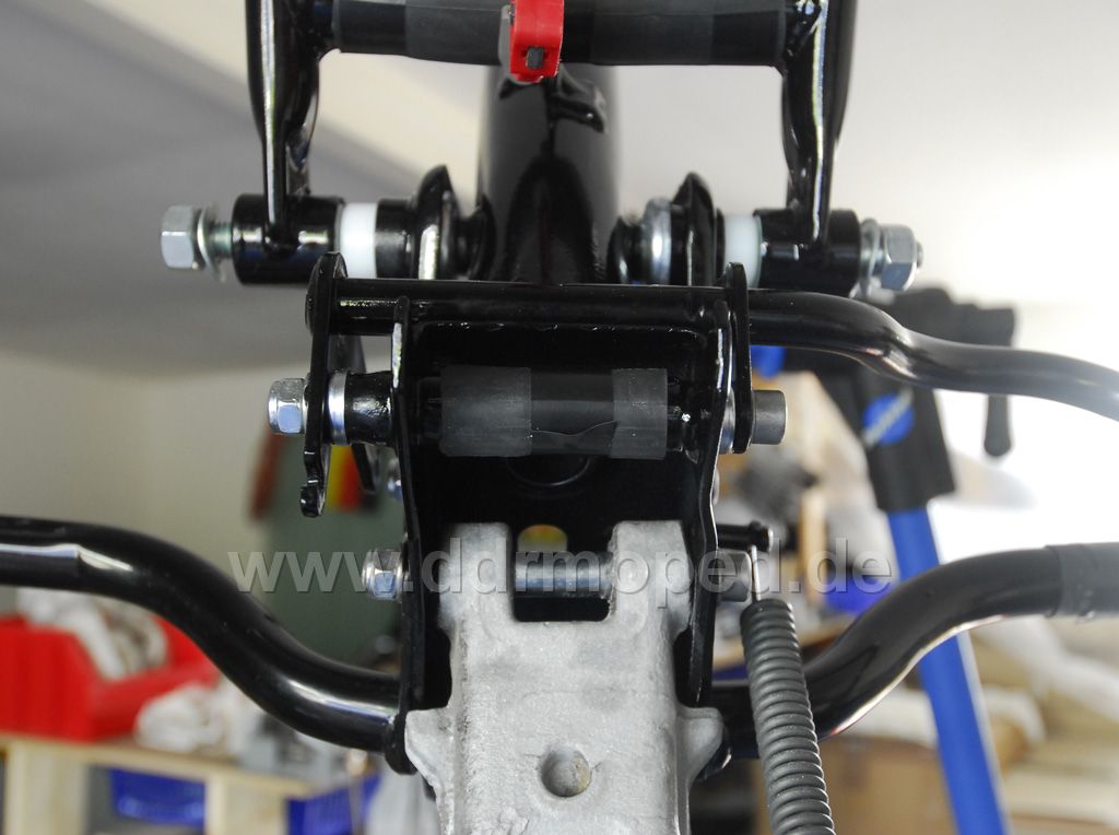

gibt es eigentlich einen bestimmten Grund warum bei dem Lagerbolzen die Gewinde unterschliedlich lang sind?
Ich habe den Lagerbolzen wieder sorum eingebaut wie er im Auseinanderbau drin war also längere Gewindeseite (von Vorne bedrachtet) auf der rechten Seite.
Sieht man auf dem zweiten Bild von oben ganz gut.

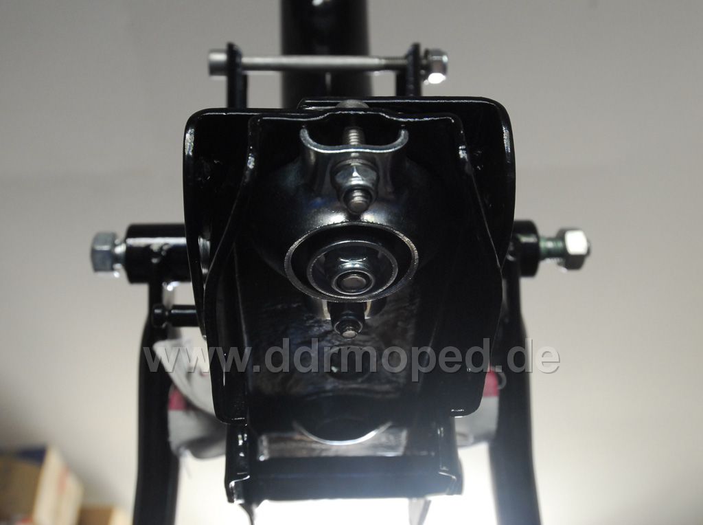

Dann erfolgte der Einbau von Fussbremshebel und Kippständer, wo sich mir ein paar Fragen stellten.
Fuhrpark:
SR2E/1962
S50B/1975
S50B/1977
rt125/2 1960
richmonD
Geschrieben am: 03.09.2010, 09:37
Beiträge: 183

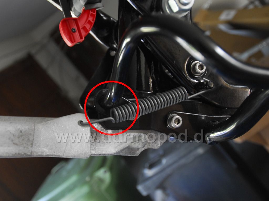

Im ausgeklappten Zustand oder besser im "Ausklappvorgang" schlägt der Ständer ja an das Rohr der Fussrastenträger, also ist es nur eine Frage der Zeit, bis an dem der Lack ab ist und er zurosten anfängt. - hab ihr da was gegen gemacht?
Für die Zeit des Zusammenbaues, habe ich um den Fussrastenträger einen alten Fahrradschlauch gewickelt.
Fuhrpark:
SR2E/1962
S50B/1975
S50B/1977
rt125/2 1960
richmonD
Geschrieben am: 03.09.2010, 09:42
Beiträge: 183

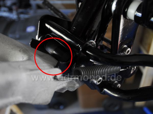

Im zugeklappten zustand Schlägt der Ständer gegen das Rahmenrohr, wo sich die Hülse für die Fussbremse befindet. auch hier habe ich vorerst eine Fahrradschlauch drumherum gewickelt.
Es gibt ha einen Gummistopfen für den Kippständer - so einen kleinen Gummiwürfel.
Aber wo kommt der hin _uhm.gif - in das Loch im Kippständer, würde ja Sinn machen, weil dieses sich auf der Höhe des Rahmenrohres befindet, aber warum ist das Loch im Kippständer rund und der Stopfen eckig hmm.gif

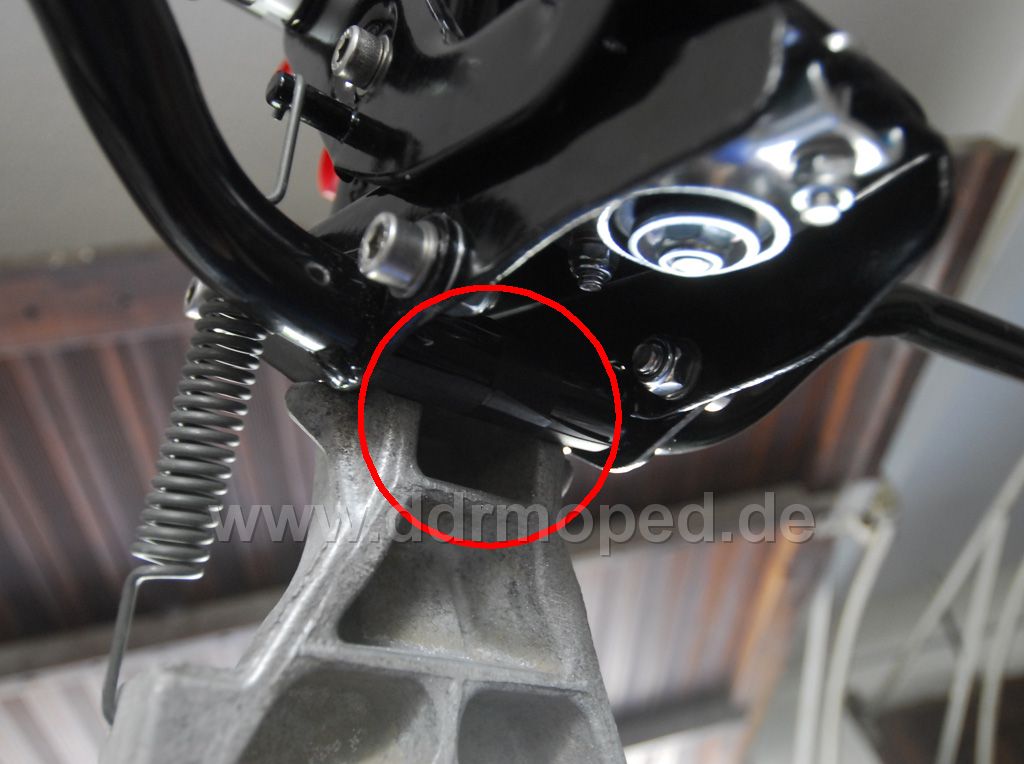

Im zugeklappten Zustand des Kippständers berührt die Feder des Kippständers (wenn auch nur minimal) denn Fusbremshebel - muss das so?

Der Gummiwürfel kommt in das Loch vom Ständer, der hält auch da.
Und ja der Ständer drückt auf den Träger. Das kannst nicht verhindern das da die Farbe ab geht. Trotzdem wirds kaum rosten, da kommt mit der Zeit Öl vom Motor hin wink.gif
