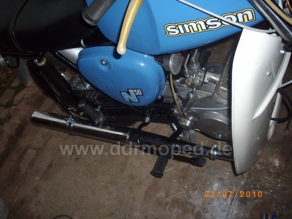

Wenn du den Gummi nicht in den Ständer machst haut der dir dann auch noch ne schöne Delle in den Auspüff.

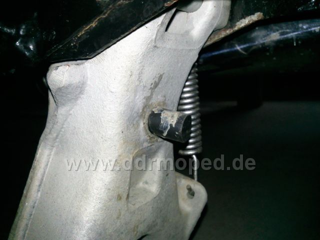

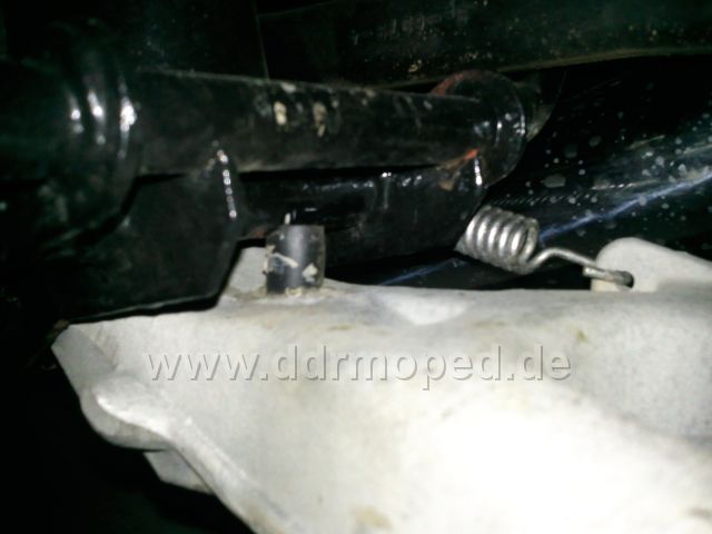

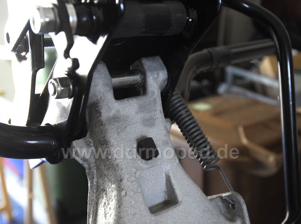

QUOTE (richmonD @ 05.09.2010, 10:36)
QUOTE (richmonD @ 03.09.2010, 10:46)
Im zugeklappten Zustand des Kippständers berührt die Feder des Kippständers (wenn auch nur minimal) denn Fusbremshebel - muss das so?
QUOTE (richmonD @ 03.09.2010, 10:22)
gibt es eigentlich einen bestimmten Grund warum bei dem Lagerbolzen die Gewinde unterschliedlich lang sind?
Ich habe den Lagerbolzen wieder soherum eingebaut wie er im Auseinanderbau drin war also längere Gewindeseite (von Vorne bedrachtet) auf der rechten Seite.
Sieht man auf dem zweiten Bild von oben ganz gut.
es wäre schön wenn sich noch jemand zu den offengebliebenen Fragen äußern könnte.
MfG Richard
So ich habe mal das "Eckige in das Runde" gepresst. - Damit wird die erste Frage hinfällig wink.gif , da durch den Kippständergummi, der Abstand vom Ständer zum Rahmen vergrößert wird und somit die Kippständerfeder nicht mehr den Fussbremshebel berührt.

QUOTE (richmonD @ 03.09.2010, 10:42)
Es gibt ha einen Gummistopfen für den Kippständer - so einen kleinen Gummiwürfel.
Aber wo kommt der hin _uhm.gif  - in das Loch im Kippständer, würde ja Sinn machen, weil dieses sich auf der Höhe des Rahmenrohres befindet, aber warum ist das Loch im Kippständer rund und der Stopfen eckig  hmm.gif
Hallo Markus,
ja das kam mir ja eben spanisch vor! - der wird aber bei diversen Internet Simson Händler als Gummi für Kippständer verkauft?! hmm.gif
Ja in Sachsen/ Dresden - meiner Ursprungsheimat wüsste ich sofort wo ich mich hinwenden müsste. Aber in Baden Württemberg am Bodensee _uhm.gif - bin ich halt auf internet Händler angewiesen.
Gruß Richard

Geschrieben am: 05.09.2010, 11:41
QUOTE (Simsonschrauber23 @ 05.09.2010, 12:17)
Das ist nicht der ,,richtige" Gummie der richtige ist länglich und hat die Form eines Kolbens also rund. wink.gif
Hast du einen Mopedhändler in der Nähe?
Die ham so einen Gummie meistens da.
Im Internet hab ich den noch ncht gesehen.
Den, den du meinst gibt es bei MZ.

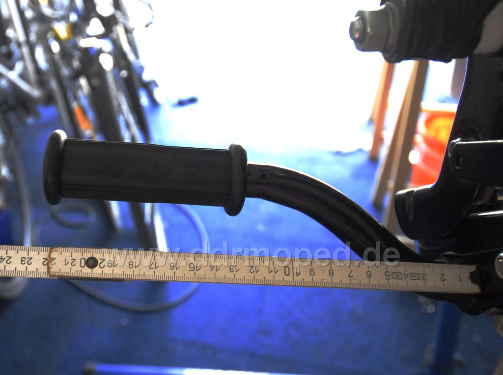

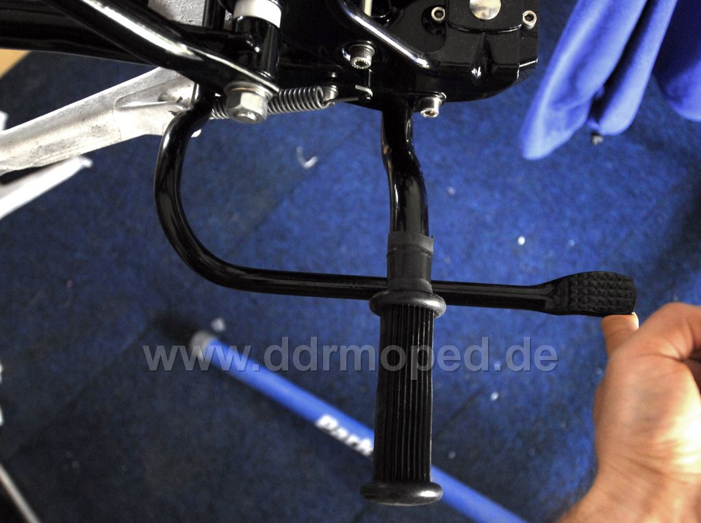

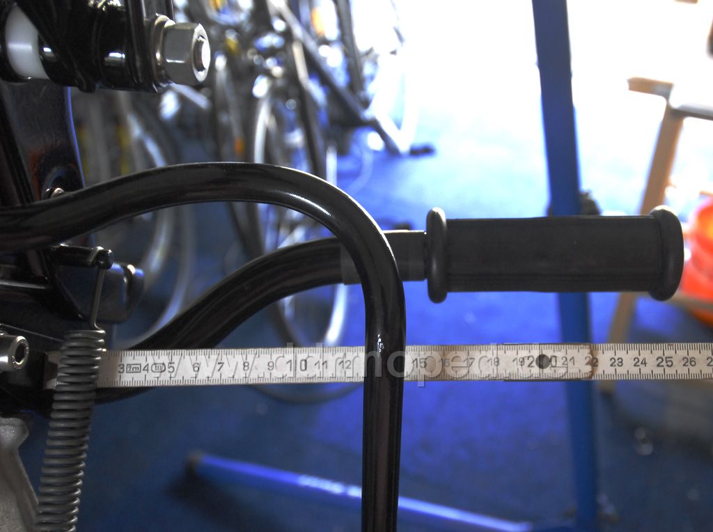

ich habe die Fussrastengummis gerade montiert, dabei ist mir aufgefallen, das der Bremshebel sich nicht unter dem fussrastengummi befindet, sondern daneben. bei dem Fussrastenträger handelt es sich um einen "neuen Nachbau". Der Fussbremshebel ist original. Ich habe diesen schon gegen einen S51 Bremshebel ausgetauscht, um zu schauen, aber bei diesem verhält es sich ebenso.
kann es sein, das der Nachbau zu lang ist? uaf der rechten seite von Vorne betrachtet, ist er mit gummi 22,5 -23 cm auf der linken Seite 25,5 - 26cm lang. (siehe Bild)
vielleicht könntet Ihr mal nachmessen, wie sich das bei Euch verhält, dass wäre super, danke!

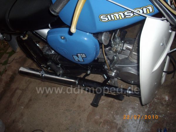

Simsonschrauber23
Geschrieben am: 05.09.2010, 12:34
Beiträge: 1697
Mitgliedsnummer.: 3115
Mitglied seit: 17.02.2010
Auserdem haust du mit dem den du jetzt hast eine Delle in den Auspuff das ist bei meinem auch schon etwas kritisch.

richmonD
Geschrieben am: 05.09.2010, 13:25
Beiträge: 183
Mitgliedsnummer.: 2740
Mitglied seit: 08.10.2009
Hallo
- was so ein Gummi für einen Kippständer für eine Diskusion entfachen kann _clap_1.gif
also ich habe nocheinmal google bemüht und der Gummiwürfel, schein der Originalgummi zu sein. Falls ich jedoch auch das Problem mit dem Auspuff bekommen sollte, werde ich mich ebenfalls nach einem längeren Gummistopfen umschauen.
Danke Markus für die Bilder und Danke Tim für den "original Korrektur"
Der neue Fussrastenträger ist für einen S51. Da ich aber beide Fussbremshebel, mit dem selben Ergebnis, ausprobiert habe, bleibt die genannt Frage bestehen.
wäre schön wenn Ihr bei euch mal nachmessen könntet.
Danke Richard

lambiman
Geschrieben am: 05.09.2010, 18:35
Beiträge: 3304
Mitgliedsnummer.: 567
Mitglied seit: 18.04.2007

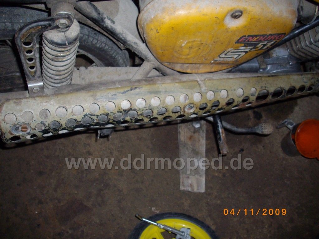

Der Fußrastenbock ist defintiv für die S51 Enduro dort ist der Bremshebel weiter außen.
Mach dir keinen großen Kopf schneid ein Stück ab außen Pinsel bissl Farbe dran und gut ist.
Zur Gummistöpseldiskussion kann ich beitragen das ich den eckigen habe und bei mir schlägt der Ständer nicht am Auspuff an.
AAAAAAbber ich habe auch die 4 Löcher im Rahmen zuschweißen lassen und neu gebohrt mein Ständer hat also Original Führung.

Geschrieben am: 05.09.2010, 19:22
Beiträge: 183
QUOTE (lambiman @ 05.09.2010, 19:35)
Um wieviel kürze ich den den Fussrastenträger - so das auf beiden Seite das gleich Mass ist? Bzw. wo sollte denn Der Fussbremshebel ungefähr unter der Fussraste sich befinden?
Gruß Richard
